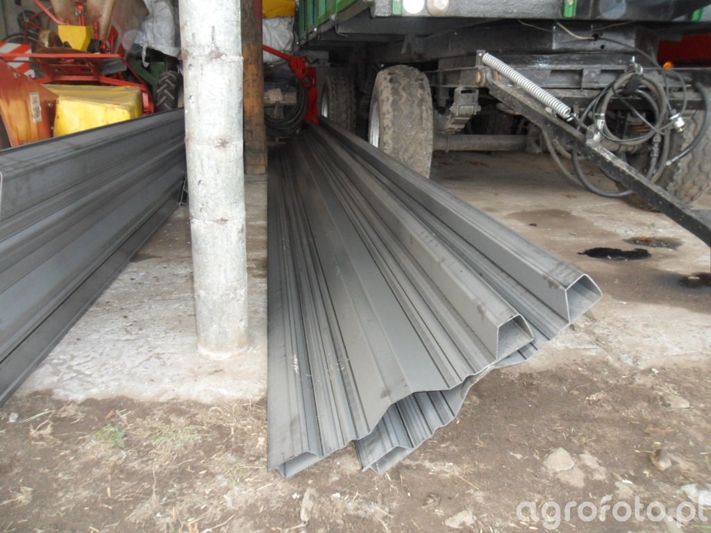

Renault85-15TX 190 Opublikowano 2 Lutego 2015 Mógłbyś napisać ile wyniósł całkowity kosz burt? Odnośnik do komentarza https://www.agrofoto.pl/forum/gallery/image/545230-burty-typu-pronar/#findComment-1651059
Zetek80 61 Opublikowano 2 Lutego 2015 Burty z uszczelnieniem podłogowym + uszczelnienie nadstawek,Wymiary zakupionych burt to 4 x 4,8 m i 4 x 2,30 m.Za same burty zapłaciłem 2560,do tego doszły zakończenia burt,zawiasy,spinacze burt i parę innych. Zakończenie burty jedno kosztuje 20 zł. Wykonane bardzo solidnie i estetyczne. Odnośnik do komentarza https://www.agrofoto.pl/forum/gallery/image/545230-burty-typu-pronar/#findComment-1651146
momek 28 Opublikowano 2 Lutego 2015 ciente na plaźmie to musi być ładnie a jakie otwieranie dolne górne burt ?? coś mi sie wydaje że remont wyjdzie cie sporo jeszcze zawiasy nie zawiasy podłoga to z 6 tyś żeby mało nie było Odnośnik do komentarza https://www.agrofoto.pl/forum/gallery/image/545230-burty-typu-pronar/#findComment-1651290
Zetek80 61 Opublikowano 2 Lutego 2015 Dolne i normalne otwieranie,z jednej strony tak a z drugiej inaczej.Podłoga zostaje bo stara jest bardzo dobra,jak nowa.Jeszcze piaskowanie,malowanie,oświetlenie i wiele innych pierdół.Pod koniec roku może założę koła od ciężarówki. Robię ją dla siebie dlatego nie zamierzam na niej oszczędzać,będzie główną przyczepą w gospodarstwie. Odnośnik do komentarza https://www.agrofoto.pl/forum/gallery/image/545230-burty-typu-pronar/#findComment-1651317
momek 28 Opublikowano 3 Lutego 2015 to z 9 może ci braknąć no ale jak uważasz a jaka to przyczepa tak wg. ja to bym wolał na twoim miwjscu hl-ke kupic i wyszykować a wg co to za przyczepa PS. a z kąd kolego jesteś dokładnie bo widze tablice znajome łowickie Odnośnik do komentarza https://www.agrofoto.pl/forum/gallery/image/545230-burty-typu-pronar/#findComment-1651601
Zetek80 61 Opublikowano 3 Lutego 2015 Jestem z Łowicza a dokładnie z Zielkowic. Przyczepa to Brandys 7 Widzę ,że jesteś ze Skierniewic,może orientujesz się kto w naszych okolicach piaskuje przyczepy i mógłby przyjechać na miejsce? Odnośnik do komentarza https://www.agrofoto.pl/forum/gallery/image/545230-burty-typu-pronar/#findComment-1651660
momek 28 Opublikowano 3 Lutego 2015 wiesz co ja gadałem z jednym chłopakiem z ROGOWA za wypiaskowanie mojej hl-ki chciał 900zł powiedział że jemu się to opłaci ale ładnie robotę robi Odnośnik do komentarza https://www.agrofoto.pl/forum/gallery/image/545230-burty-typu-pronar/#findComment-1652269
Zetek80 61 Opublikowano 4 Lutego 2015 A jakieś dokładniejsze namiary? Jak byś miał to na pw. Odnośnik do komentarza https://www.agrofoto.pl/forum/gallery/image/545230-burty-typu-pronar/#findComment-1652412
