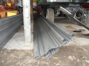

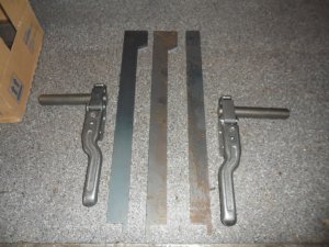

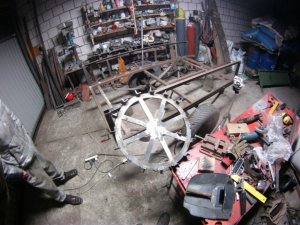

Igor89 71 Opublikowano 2 Lutego 2015 Ja tam leje wodę w koła i mam spokój,ale tylko w lato Odnośnik do komentarza https://www.agrofoto.pl/forum/gallery/image/545205-obciaznik-zetor/#findComment-1651182
Maniuteek 0 Opublikowano 2 Lutego 2015 za dużo zabawy to i tak do prac takich cięższych obornik , ubijanie kiszonki ,jakieś prace z łyżką wystarczy wiadomo że taka woda to na dłuższy czas i wgl ale tak też będzie Odnośnik do komentarza https://www.agrofoto.pl/forum/gallery/image/545205-obciaznik-zetor/#findComment-1651198
Igor89 71 Opublikowano 2 Lutego 2015 Dużo roboty nie ma z nalaniem wody ok godziny w dwa koła ale z wylaniem już schodzi dłużej... Odnośnik do komentarza https://www.agrofoto.pl/forum/gallery/image/545205-obciaznik-zetor/#findComment-1651270
simson2812 424 Opublikowano 3 Lutego 2015 niezbyt trawię jak ktoś robi uszy z ceówki do łącznika ale każdy robi jak uważa Odnośnik do komentarza https://www.agrofoto.pl/forum/gallery/image/545205-obciaznik-zetor/#findComment-1652315
Maniuteek 0 Opublikowano 4 Lutego 2015 to ma trzymać a nie 820 kg to troche ciężar jest to co może bede robił na sznurki jak to inni robią albo wykonane konkret albo wcale a z reszta wykorzystuje sie materiały jakie sie posiada Odnośnik do komentarza https://www.agrofoto.pl/forum/gallery/image/545205-obciaznik-zetor/#findComment-1652456
Igor89 71 Opublikowano 4 Lutego 2015 Też mam z ceówki mój waży prawie 1200kg i jest za ciężki buja podczas szybszej jazdy jak diabli,taki 700-800kg właśnie byłby idealny B) Odnośnik do komentarza https://www.agrofoto.pl/forum/gallery/image/545205-obciaznik-zetor/#findComment-1652586
Maniuteek 0 Opublikowano 4 Lutego 2015 no ja to sobie wyliczyłem metry sześcienne i wgl betonu mniej wiecej metal i sie zmieściłem no właśnie nie chciałem prze holować no i po zrobieniu już prawie na gotowo blachy to uciąłem deczko bo jak bym to zalał to tona by była Odnośnik do komentarza https://www.agrofoto.pl/forum/gallery/image/545205-obciaznik-zetor/#findComment-1652703
Igor89 71 Opublikowano 4 Lutego 2015 Starszy konstruował i nic się odzywałem , od razu wydawał mi się za duży ale twierdził,że bedzie dobry, B) dobrze zrobiłeś,że zmniejszyłeś bo tona to już za dużo mam jeszcze taki mały coś ok 300kg i już z nim się inaczej pracuje B) Odnośnik do komentarza https://www.agrofoto.pl/forum/gallery/image/545205-obciaznik-zetor/#findComment-1652766
Maniuteek 0 Opublikowano 4 Lutego 2015 nie no wiem wiem że tona to za dużo ale i ten buja jak sie jedzie jak jechałem go zważyć to sie przekonałem . no ten mały to zgrabny jest myślałem nad takim cus ale stwierdziłem że większy z robie Odnośnik do komentarza https://www.agrofoto.pl/forum/gallery/image/545205-obciaznik-zetor/#findComment-1652779
Igor89 71 Opublikowano 4 Lutego 2015 Gdzie ważyłeś u Białego?ile twoja proxa waży sama z turem? Odnośnik do komentarza https://www.agrofoto.pl/forum/gallery/image/545205-obciaznik-zetor/#findComment-1652803
Maniuteek 0 Opublikowano 4 Lutego 2015 Tak u Białego proxa z turem i krokodylem bo był zapięty 5415 kg Odnośnik do komentarza https://www.agrofoto.pl/forum/gallery/image/545205-obciaznik-zetor/#findComment-1652816
Igor89 71 Opublikowano 4 Lutego 2015 Moja jak ważyłem z wodą w tylnych kołach bez osprzętu na ładowaczu to 5580kg bez wody 600kg mniej Odnośnik do komentarza https://www.agrofoto.pl/forum/gallery/image/545205-obciaznik-zetor/#findComment-1652835
Maniuteek 0 Opublikowano 4 Lutego 2015 to troche różnicy jest Odnośnik do komentarza https://www.agrofoto.pl/forum/gallery/image/545205-obciaznik-zetor/#findComment-1652856
Igor89 71 Opublikowano 4 Lutego 2015 No twoja będzie cięższa o jakieś 300kg... Odnośnik do komentarza https://www.agrofoto.pl/forum/gallery/image/545205-obciaznik-zetor/#findComment-1652879
domek1992 35 Opublikowano 4 Lutego 2015 moja waży 5100 z gołym turem na balast staram się brać bele na chwytak Odnośnik do komentarza https://www.agrofoto.pl/forum/gallery/image/545205-obciaznik-zetor/#findComment-1652894
