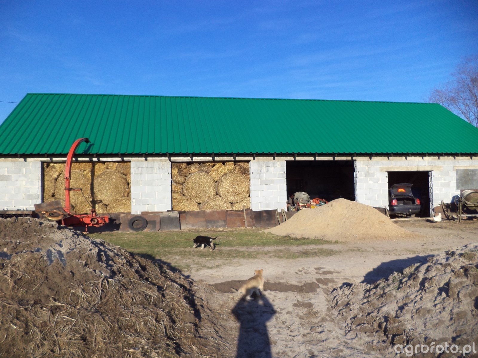

StrzelceMarcin 17 Opublikowano 29 Stycznia 2015 Jakie wymiary budynku ile kosztował cie dach? Odnośnik do komentarza https://www.agrofoto.pl/forum/gallery/image/544235-garaz/#findComment-1648164
sirKonrado 8 Opublikowano 29 Stycznia 2015 Elegancki! Cały nowy czy tylko dach zmieniałeś? Jakie wymiary? Odnośnik do komentarza https://www.agrofoto.pl/forum/gallery/image/544235-garaz/#findComment-1648166
maroko 130 Opublikowano 30 Stycznia 2015 Budynek ma wymiary 26 x 9.8, dach wyszedł ok. 9500 zł (mówię o samej cenie blachy trapezowej), z obróbek brałem tylko gąsior. Budowany od podstaw nowy Tylko trochę żałuję, że nie dało rady wykombinować nic żeby drzwi przesuwne zrobić. Odnośnik do komentarza https://www.agrofoto.pl/forum/gallery/image/544235-garaz/#findComment-1648829
rafal13113 144 Opublikowano 30 Stycznia 2015 czemu nie dało rady? Odnośnik do komentarza https://www.agrofoto.pl/forum/gallery/image/544235-garaz/#findComment-1648855
wisniareek 20 Opublikowano 31 Stycznia 2015 Budynek ma wymiary 26 x 9.8, dach wyszedł ok. 9500 zł (mówię o samej cenie blachy trapezowej), z obróbek brałem tylko gąsior. Budowany od podstaw nowy Tylko trochę żałuję, że nie dało rady wykombinować nic żeby drzwi przesuwne zrobić. Kolego u Ciebie drzwi przesuwne da radę zrobić :] Wejdz do mnie w zdj to zobaczysz sobie drzwi przesuwne ;] Odnośnik do komentarza https://www.agrofoto.pl/forum/gallery/image/544235-garaz/#findComment-1649286
maroko 130 Opublikowano 1 Lutego 2015 W sumie z tymi drzwiami to nadal sprawa otwarta, wprawdzie są już zawiasy ale można poobcinać. Kolego @wisniareek fajnie to wygląda. Może macie jakieś pomysły jak to u mnie by można rozwiązać? tzn. jakie drzwi w która stronę maja się rozsuwać? Bo np. jeżeli lewe by miały iść w lewo to pewnie bym musiał trochę szyny wystawić poza mur, czy nie koniecznie? Odnośnik do komentarza https://www.agrofoto.pl/forum/gallery/image/544235-garaz/#findComment-1650026
sirKonrado 8 Opublikowano 1 Lutego 2015 Jesli rolki dasz bliżej środka a nie na krańcach drzwi to wystarczy Ci miejsca na szyne na ściane, tyle że drzwi po max odsunięciu w lewo będą wystawać poza obrys garażu. Mam nadzieje ze zrozumiałeś mnie Odnośnik do komentarza https://www.agrofoto.pl/forum/gallery/image/544235-garaz/#findComment-1650055
rafal13113 144 Opublikowano 1 Lutego 2015 dokładnie jak kolega wyżej u siebie też tak będe robił, a kolego wisniareek jak rozwiązałeś sprawę dolnej prowadnicy? Odnośnik do komentarza https://www.agrofoto.pl/forum/gallery/image/544235-garaz/#findComment-1650137
