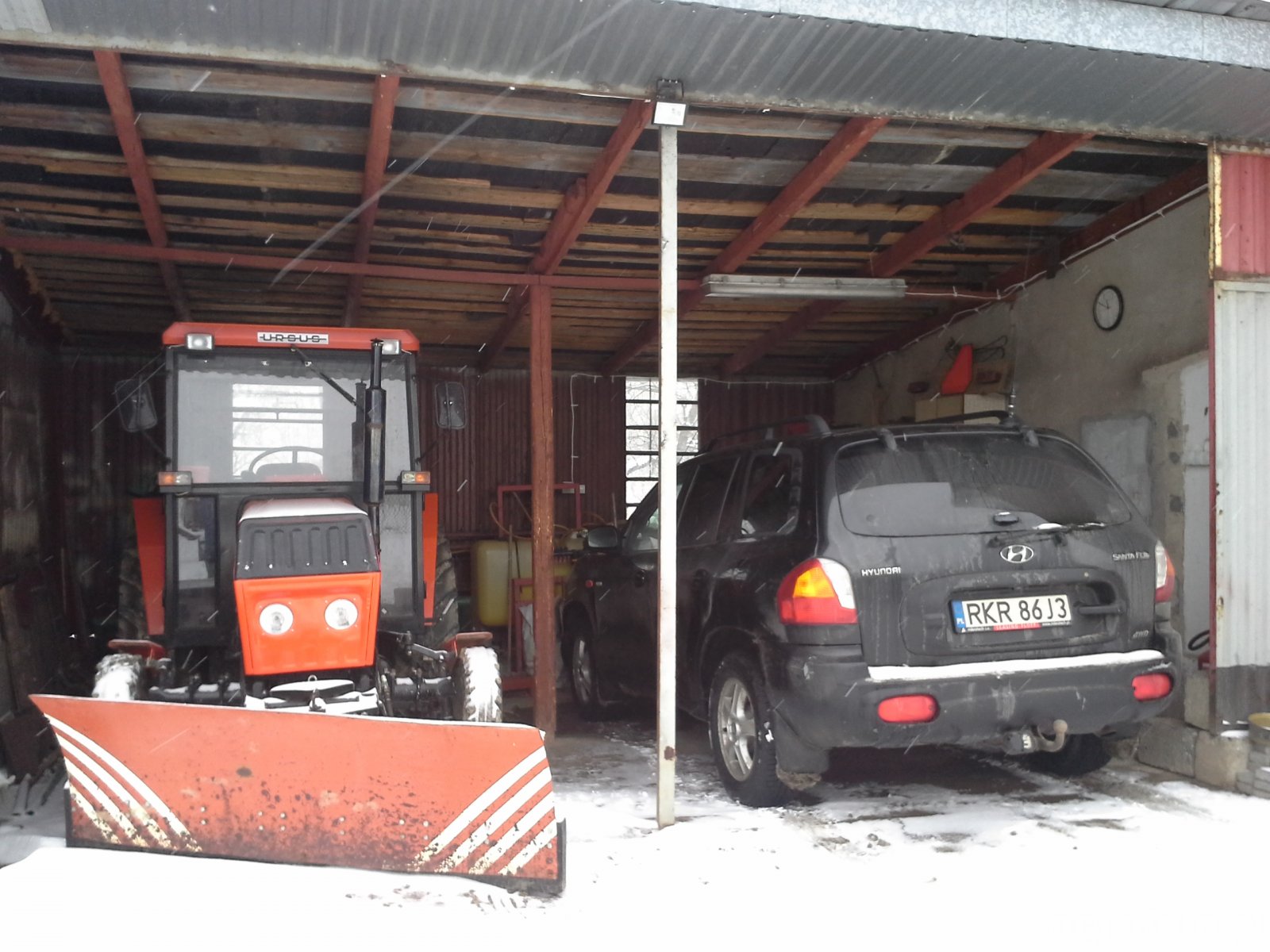

Misiek stoi odpoczywa , w sumie to nawet go nie odpalam bo jak jest zimno to silnik się nie doszczelnia i wypluwa olej przez kolektor wydechowy , od wiosny problem ustaje bo temperatura jest ok tak było w tamtym roku mam nadzieję że silnik wytrzyma jeszcze sezon bo oprócz tego że w zimie wypluwa olej to nic się z nim nie dzieje moc jest , po postoju 2 tyg jak byłem w pracy i przy mrozie -14 odpalił od strzała a jak dam do mechanika silnik to na pewno zrobię kapitałkę od a do z żeby przypału potem nie było :)
U mnie był ten sam problem, moc miał, a pluł olejem z tłumika :) Irytowało to nas i zrobiliśmy silnik, ale warto był bo tłok tuleja wcale nie były ciekawe :) nie wymieniliśmy tylko wału, żeby oszczędzić kupę roboty, bo jeszcze jest ok. Póki co problem znikł.
Bajer Zmieniłeś pierścienie - ok, ale jak już jedną głowicę dałeś nową, to mechanik powinien Ci powiedzić, że trzeba wtedy wszystkie razem dać do planowania, bo jak jedna będzie deczko wyższa to już nie będzie się zgrywać z resztą, w każdym bądź razie, wielu MTH bezawaryjnych :)
