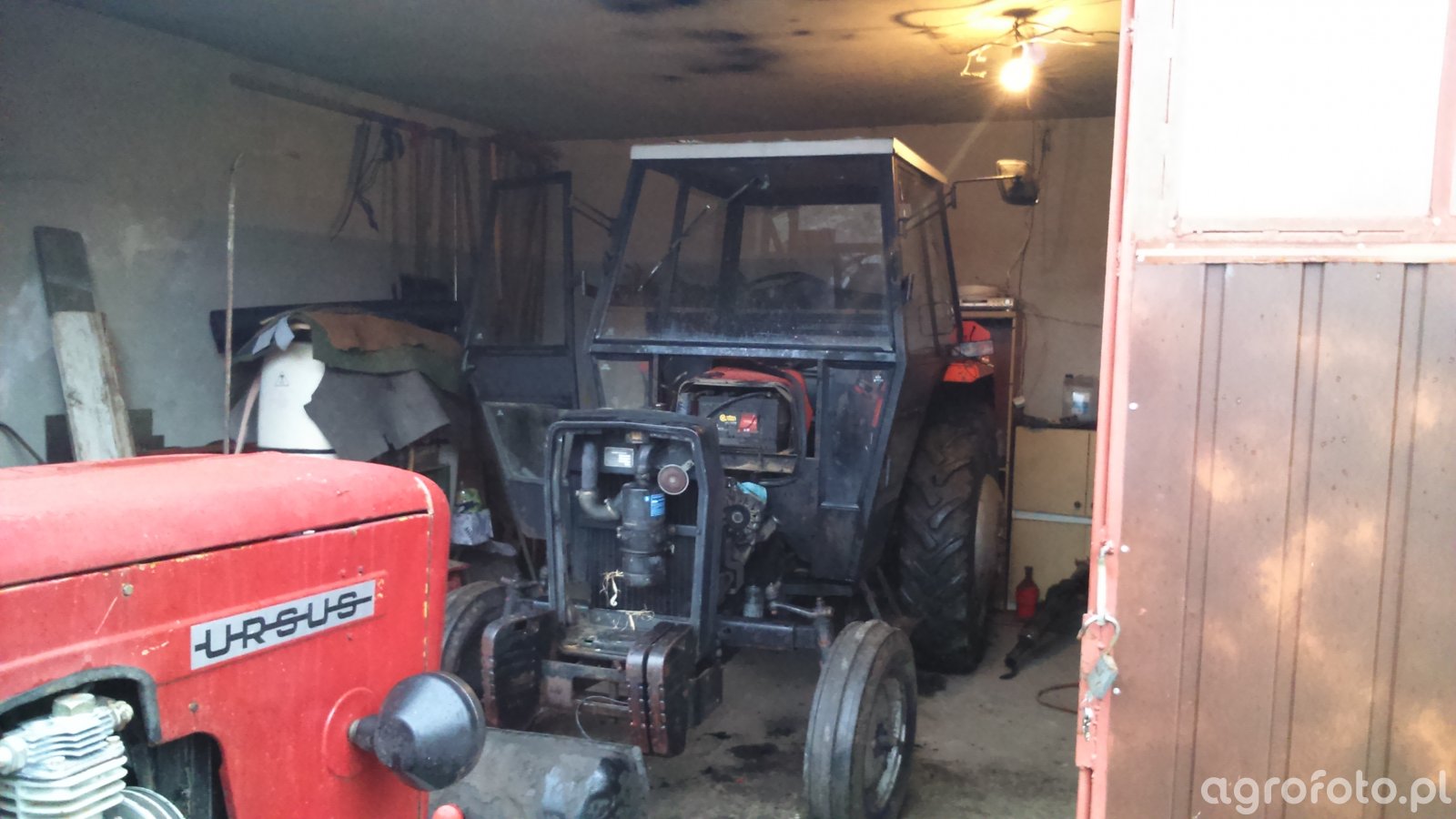

No to remoncik, regeneracja głowicy oraz wymiana uszczelki pod głowicą
Mati2812820 3588 Opublikowano 24 Stycznia 2015 Kogo ten ursus? Odnośnik do komentarza https://www.agrofoto.pl/forum/gallery/image/543346-ursus-3512/#findComment-1644447
mateuszc355 2189 Opublikowano 24 Stycznia 2015 Dużo rozkręcania żeby do głowicy dojść co ? Odnośnik do komentarza https://www.agrofoto.pl/forum/gallery/image/543346-ursus-3512/#findComment-1644523
Domal97 185 Opublikowano 25 Stycznia 2015 Mati2812820 znajomego mateuszc355 sporo, dodając, że zbiornik jest nas silnikiem Odnośnik do komentarza https://www.agrofoto.pl/forum/gallery/image/543346-ursus-3512/#findComment-1645212
pawlus224 2673 Opublikowano 25 Stycznia 2015 Po ilu mth taki remoncik ? Odnośnik do komentarza https://www.agrofoto.pl/forum/gallery/image/543346-ursus-3512/#findComment-1645256
Domal97 185 Opublikowano 25 Stycznia 2015 pawlus224 po ilu mth to nie jestem w stanie powiedzieć bo to nie mój ciągnik. Wiem tylko tyle, że rok to 95 i silnik w 2005 r miał tylko raz remont. A uszczelki pod głowicą już były wymieniane 3 razy przez mechaników, lecz jak zdjęliśmy głowicę to okazała się, że jest skrzywiona i między 1 a 2 tłokiem nie jest równa, przez to te ciągłe wydmuchiwanie uszczelki, a więc głowica pojechała do planowania a, że okazało się, że zawory są już w fatalnym stanie to również kompletna regeneracja Odnośnik do komentarza https://www.agrofoto.pl/forum/gallery/image/543346-ursus-3512/#findComment-1645549
