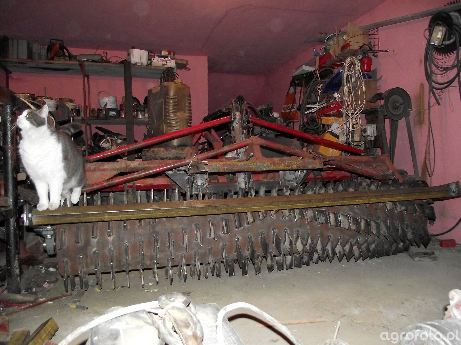

Wał Packera-mocowanie skrobaków
Skrobaki na tej wysokości będą zadawały egzamin? Nie chcę już obniżać bo to wiązało by się z dodatkowymi przeróbkami...

Czym wyżej tym gorzej,jeszcze jak zrobisz je w poziomie z normalnej stali,a nie hartowanej  to kiepsko to widzę,ale każdy musi się nauczyć na błędach...

Trzeba zawsze patrzeć jak to mają zrobione maszyny fabryczne :) Ale nie powinno być źle :)

Wiem że za wysoko źle ale tutaj muszę robić do tego co mam...Skrobaki będą ustawione "w dół" pod kątem tak żeby tak żeby podcinały przylepiającą się ziemię czyli sam skrobak będzie jeszcze trochę niżej.Dodatkowo cała belka też będzie regulowana(będzie można zmieniać kąt)

Patrzę i staram się na tym wzorować ale nie robię ramy od podstaw tylko przerabiam starą i na pewne rzeczy sobie nie mogę  pozwolić..trzeba robić do tego co jest...ale mam nadzieję że będzie ok :)

Ustaw tak aby skrobak zrzucił ziemię na pole, a nie na wał
