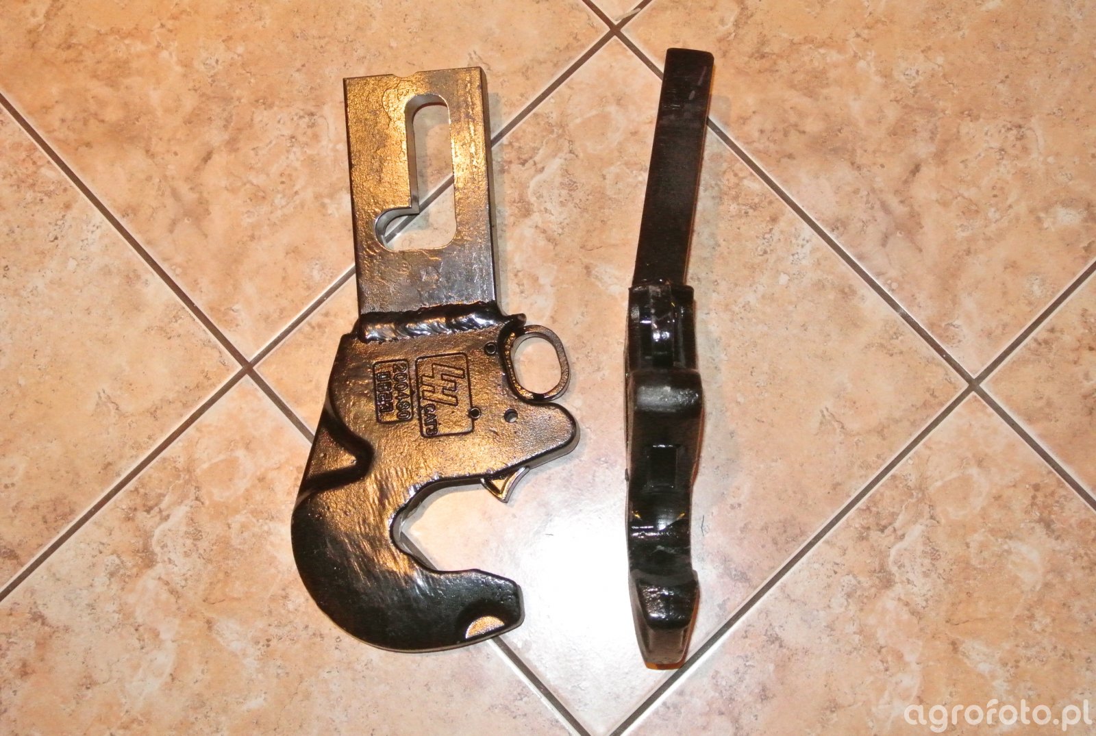

końcówki do 1224
Piotruniu25 3892 Opublikowano 13 Stycznia 2015 Te z allegro po 500zł? Odnośnik do komentarza https://www.agrofoto.pl/forum/gallery/image/541550-haki-kat3/#findComment-1637179
aro1975 324 Opublikowano 13 Stycznia 2015 gościu produkuje i handluje belkami, sporo pisaliśmy i kupiłem końcówki po 530szt/brutto, firma z Kalisza tel. 516 907 459 Odnośnik do komentarza https://www.agrofoto.pl/forum/gallery/image/541550-haki-kat3/#findComment-1637187
XTRO 2006 Opublikowano 13 Stycznia 2015 a jajca masz pod te haki? ja ostatnio kupiłem jajka pod haki 3 a na maszyny chyba 2 Odnośnik do komentarza https://www.agrofoto.pl/forum/gallery/image/541550-haki-kat3/#findComment-1637276
aro1975 324 Opublikowano 13 Stycznia 2015 jakieś leżą, ale to chyba 2 - zostały z deutza, pewnie trzeba będzie jutro kupić na stacyjnej Odnośnik do komentarza https://www.agrofoto.pl/forum/gallery/image/541550-haki-kat3/#findComment-1637299
FINN 1572 Opublikowano 13 Stycznia 2015 na twoim miejscu wspawał bym w te fasolkowe poziome otwory coś.. aby nie wyskakiwały , bo czasami lubią . a do podpinania juz te otwory nie sa potrzebne zawsze to mniej luzu... bo ja juz u siebie polikwidowałem te poziome otwory , choć mam jeszcze standardowe.. a w przyszłości zainwestuje w podobne Odnośnik do komentarza https://www.agrofoto.pl/forum/gallery/image/541550-haki-kat3/#findComment-1637350
jendrek 124 Opublikowano 13 Stycznia 2015 Jak masz haki to spokojnie można to na sztywno zespawać z ramionami, tak tylko nie potrzebne luzy będą. Odnośnik do komentarza https://www.agrofoto.pl/forum/gallery/image/541550-haki-kat3/#findComment-1637400
Gość Opublikowano 15 Stycznia 2015 Zespawaj na sztywno jak dasz haki, raz że stabilniejsze a druga sprawa nie "dzwoni" tak jak jedziesz, ja w swoim zabytku tak zrobiłem bo wkurzało mnie te dzwonienie. Odnośnik do komentarza https://www.agrofoto.pl/forum/gallery/image/541550-haki-kat3/#findComment-1638003
aro1975 324 Opublikowano 17 Stycznia 2015 dzięki za porady Odnośnik do komentarza https://www.agrofoto.pl/forum/gallery/image/541550-haki-kat3/#findComment-1639353
tomek73 718 Opublikowano 27 Stycznia 2015 Ja zrobiłem całe nowe lagi z nowego materiału. Wtedy wszystkie luzu pokasowałem. Odnośnik do komentarza https://www.agrofoto.pl/forum/gallery/image/541550-haki-kat3/#findComment-1647096
