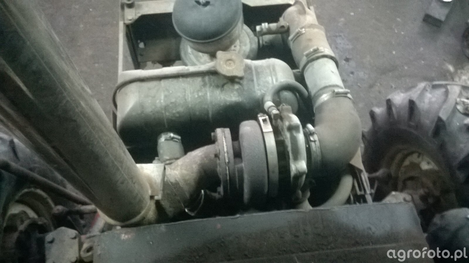

Turbo jest zamontowane w ursusie 914 DL który został sprowadzony z Finlandii
Gość Opublikowano 11 Stycznia 2015 To jest ta oryginalna montowana za granicą, czy zamontowałeś czeską instalowaną z boku maski w naszych krajowych? Sam muszę niedługo wymienić, bo stara prawie nie działa. Ciekawe, czy trzeba dużo przerabiać, bo montowanie z boku to większe koszty. Odnośnik do komentarza https://www.agrofoto.pl/forum/gallery/image/541271-turbo-w-ursusie-914/#findComment-1636203
FINN 1541 Opublikowano 12 Stycznia 2015 wygląda na tą która była montowana w Finlandii . Polecam wymień filtr na większy ( od 1224, katalogowo taki posiada 1014) ja wymieniłem w swojej Finnce i było czuć różnicę. @thomas, mnie czeka wymiana i/lub regeneracja w 914 i 1224 bo juz mało co spręzają, w Finnce do max 0.3 a w 1224 podobnie... i teraz zastanawiam się czy lepiej kupic nowe czy zregenerować stare... Odnośnik do komentarza https://www.agrofoto.pl/forum/gallery/image/541271-turbo-w-ursusie-914/#findComment-1636361
zetorpl 15 Opublikowano 12 Stycznia 2015 Tak to oryginał z Finlandii Odnośnik do komentarza https://www.agrofoto.pl/forum/gallery/image/541271-turbo-w-ursusie-914/#findComment-1636555
sebe1033 397 Opublikowano 12 Stycznia 2015 jakby kto potrzebawał to prawdopodobnie posiadam taką turbinę . Oddam w dobre ręce ... za 400 zł Odnośnik do komentarza https://www.agrofoto.pl/forum/gallery/image/541271-turbo-w-ursusie-914/#findComment-1636658
Gość Opublikowano 13 Stycznia 2015 W takim razie nie ta kategoria. Tej turbiny nie da się zregenerować, bo nikt się tego nie podejmie. Moja dmucha 0,3 tylko w sieczkarni jak dostaje dobrze po garach. Nowa czeska w agromie 1560 . Jak zmienię to dak znać czy się zmieści bez wiekszych przeróbek. Odnośnik do komentarza https://www.agrofoto.pl/forum/gallery/image/541271-turbo-w-ursusie-914/#findComment-1637023
FINN 1541 Opublikowano 13 Stycznia 2015 to mam problem skoro nie da się zregenerować... podejrzewam ,że trzeba będzie odsunąc chłodnice do przodu o bedzie ok... w mojej jest Duńska na licencji USA.. Odnośnik do komentarza https://www.agrofoto.pl/forum/gallery/image/541271-turbo-w-ursusie-914/#findComment-1637383
Gość Opublikowano 13 Stycznia 2015 O braku chętnych do regeneracji mówił mi w agromie. Facet kilka dni wcześniej kupował kolektor i innne drobiazgi, żeby montować z boku. Ktoś zadeklarował, że zregeneruje a później się wycofał. Sam nie pytałem, ale domyślałem się, że zregenerować się nie da. Pod uwagę brałem właśnie tylko wymianę. Przesuwanie chłodnicy też średnio mi pasuje. Trzeba zaraz opuszczać filtr, bo w tej chwili przy ściętej na przodzie masce ociera. Lepsza byłaby wsrsja Finn, bo jest wyższa. Odnośnik do komentarza https://www.agrofoto.pl/forum/gallery/image/541271-turbo-w-ursusie-914/#findComment-1637421
