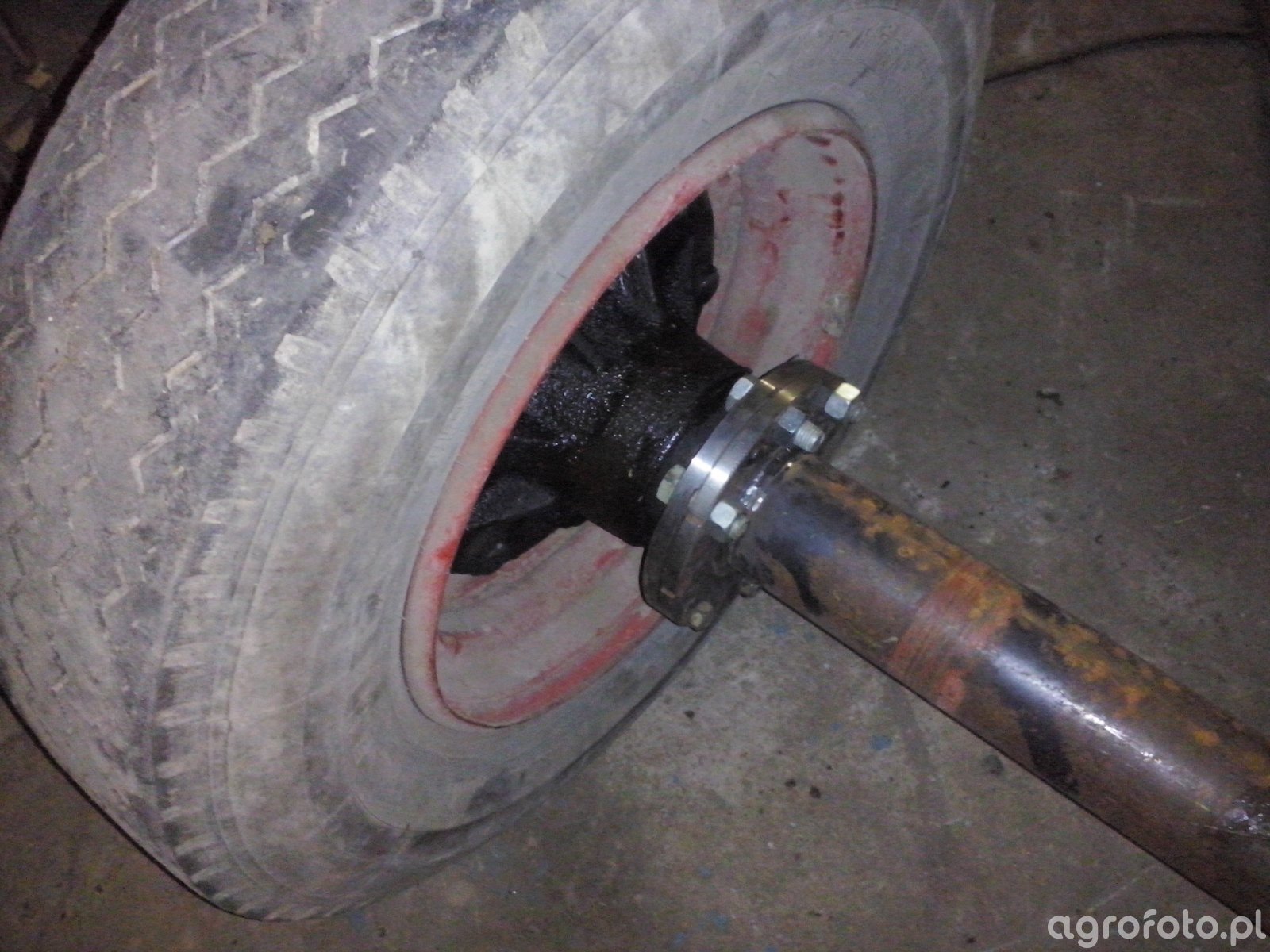

Prace nad turem wstrzymane chwilowo ale nie leże :) Mocowanie piasty od stara made in garage wykożystane czopy z przedniej osi. Co do rury nie pisać że lipa bo 90mm średnicy i 8mm ścianki a krązki blachy są spawane z obu stron po wcześniejszym wytoczeniu otworu. :)
morfi81- krążki spawane z dwóch stron, a ciężar spoczywa na 6 śrubach 16 , 8.8
tomet1221- krążki nabite na rure wiec to jest pewne :)
timo- oś pod osprzęt od koparki białoruś
DF24- a co ma pęknąć jak czop trzymający piastę nie pęknie bo to orginał jest tylko wyrównany na tokarce :)
misiulek- też tak uważam bo tata tak samo uważa a on się zna na rzeczy.
Sadek- dokładnie i jeszcze jak się nie ma pojęcia na dany temat
kiler13- oś pod osprzet od koparki białoruś a będzie tym jeżdżone po 100m do płyty gnojowej :) a propo odkręcania jak się dobrze dokręci to się nie poluzuje tak odrazu a choćby silnik też jest skręcany na sróby i jak jest zrobione dobrze to prędzej silnik uszkodzić niż się śruby poluzują
Land farmer- Po 1 ładować obornik turem trzeba by było utwardzić bo bym zerżnoł dookoła a po 2 mam strasznie ciasno i mało miejsca do manewrowania. Tur wgl nie jest robiony z myślą o ładowaniu obornika a zresztą http://www.agrofoto.pl/forum/gallery/image/469374-plyta-obornikowa/ na foto za płytą pole już nie moje a po prawo jest jedynie przejazd o szerokości 2.6m i już stoi obora
