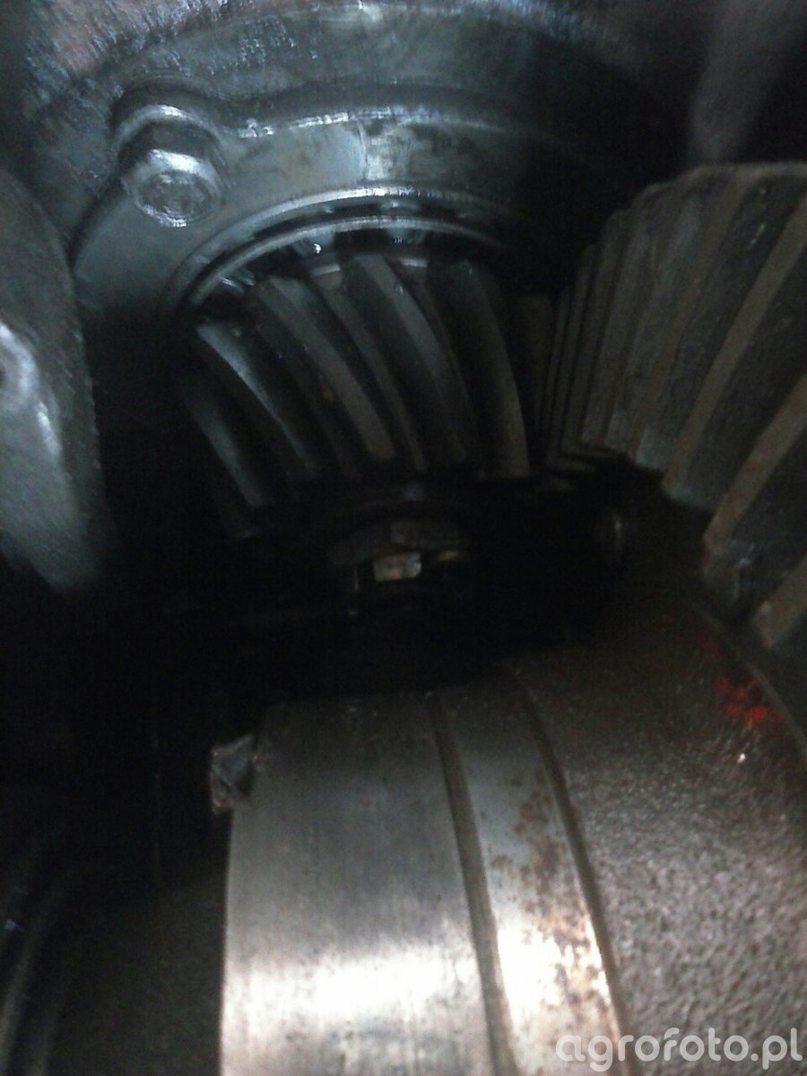

Nowe tryby od zetora
KULAWA_KOZA 166 Opublikowano 22 Grudnia 2014 ciszej co? Odnośnik do komentarza https://www.agrofoto.pl/forum/gallery/image/538083-ursus-c-360/#findComment-1622355
Fujitsu 17 Opublikowano 22 Grudnia 2014 pasuja plug&play? Odnośnik do komentarza https://www.agrofoto.pl/forum/gallery/image/538083-ursus-c-360/#findComment-1622372
KarolTD90 1506 Opublikowano 22 Grudnia 2014 Ile za części?? I ile za robociznę?? Odnośnik do komentarza https://www.agrofoto.pl/forum/gallery/image/538083-ursus-c-360/#findComment-1622418
arturooo 127 Opublikowano 22 Grudnia 2014 Dołączam się do pytań czy ciszej? Raczej pasuja bez żadnych problemów. Wymieniałeś cały mechanizm czy tylko koło talerzowe nitowałeś? Odnośnik do komentarza https://www.agrofoto.pl/forum/gallery/image/538083-ursus-c-360/#findComment-1622452
Gość Opublikowano 22 Grudnia 2014 Na 100% będzie ciszej. Dobra robota. Odnośnik do komentarza https://www.agrofoto.pl/forum/gallery/image/538083-ursus-c-360/#findComment-1622736
misio3p 2425 Opublikowano 22 Grudnia 2014 Zestaw jest P&P. Wystarczy zanitować nowe koło talerzowe Odnośnik do komentarza https://www.agrofoto.pl/forum/gallery/image/538083-ursus-c-360/#findComment-1622790
grzegorz0378 0 Opublikowano 23 Grudnia 2014 to napisz czy jest duzo ciszej na 5biegu.. Odnośnik do komentarza https://www.agrofoto.pl/forum/gallery/image/538083-ursus-c-360/#findComment-1623001
case844 6 Opublikowano 23 Grudnia 2014 Jest dużo ciszej na 5 biegu słychać tylko dźwięk silnika wszystko pasuje tylko trzeba dorobić podkladke między łożysko a tryb Odnośnik do komentarza https://www.agrofoto.pl/forum/gallery/image/538083-ursus-c-360/#findComment-1623018
grzegorz0378 0 Opublikowano 23 Grudnia 2014 a z jakiego zetora to pasuje i jaki calkowity koszt??? Odnośnik do komentarza https://www.agrofoto.pl/forum/gallery/image/538083-ursus-c-360/#findComment-1623021
