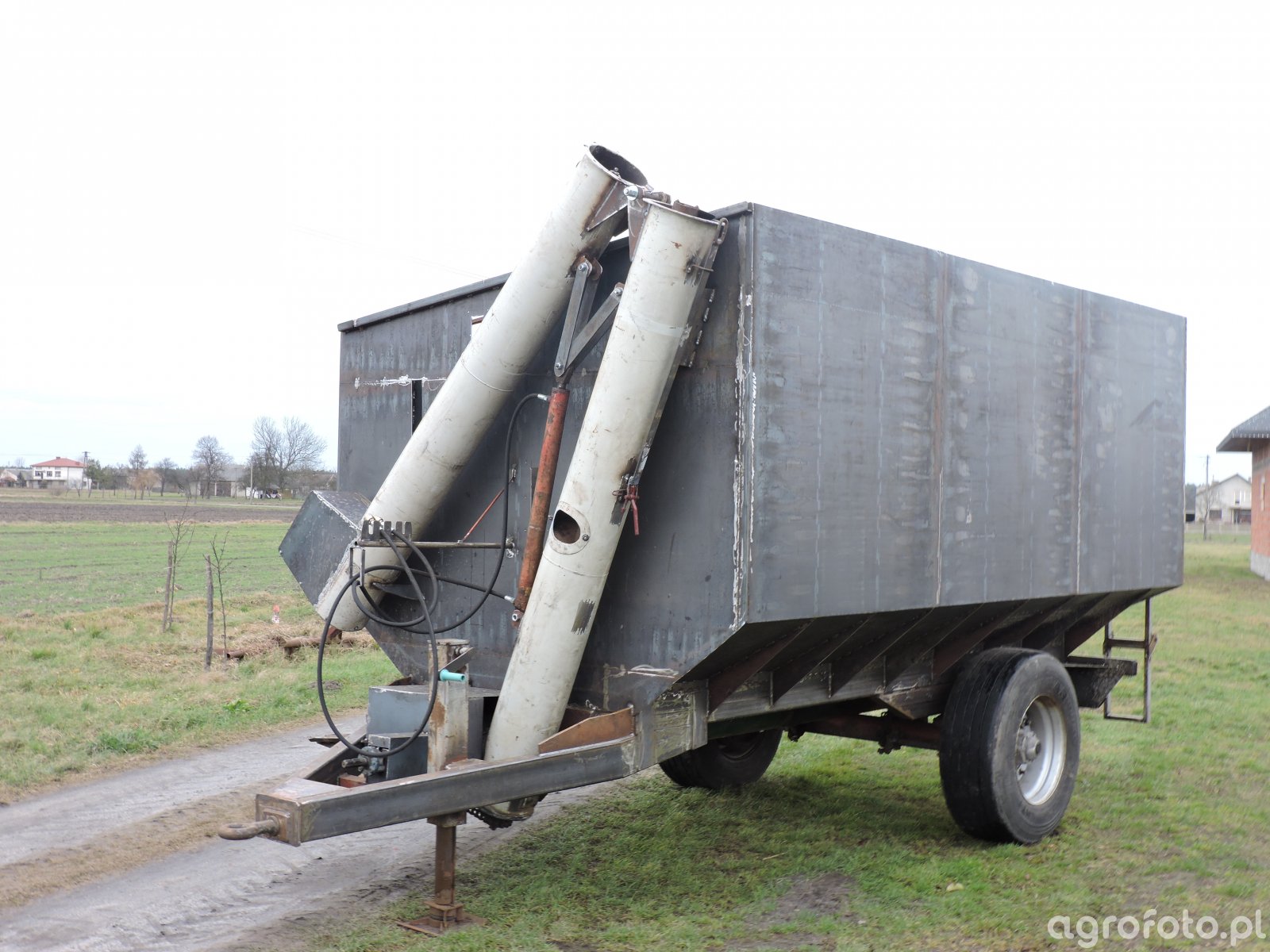

misiulek 16 Opublikowano 22 Grudnia 2014 całkiem ciekawa można zobaczyć rozwiązanie napędu i jak wygląda w środku ? Odnośnik do komentarza https://www.agrofoto.pl/forum/gallery/image/538066-woz-przeladowczy-14-ton/#findComment-1622600

rocco0987 220 Opublikowano 23 Grudnia 2014 a) czy jedna oś to nie za mało na ten ciężar? zwłaszcza jeśli trzeba wyjechać z pola z pełną po opadach. b) skos na dole wydaje mi się troche zbyt mały, jak zboże będize wilgotnawe a czasem trzeba takie młucić to mogą być problemy nie mówiąc o qq no chyba ze jej przewozić nie będzie. Odnośnik do komentarza https://www.agrofoto.pl/forum/gallery/image/538066-woz-przeladowczy-14-ton/#findComment-1623022
marioksrg 121 Opublikowano 25 Grudnia 2014 zajexxxta robota szkoda że nie masz zdj. z jej budowy. Skos jest dobry, a podczas wysypywania są drgania one też by powodowały osuwanie ziarna. Bardziej obawiał bym się o koła trochę mało wytrzymałe się wydają. Jaką pojemność ma ten wóz, chodzi mi o m3. Robiłeś jakieś testy, masz jakiś filmik? Dla innych użytkowników, troszkę nerwowo reagujecie koledzy, nie chodzi tu oto, aby się obrażać, ale wymieniać się jakimiś konstruktywnymi pomysłami. Jest tu też wielu mieszczuchów, którzy nie wiedzą o co caman. Ocynkować można by, ale poco przepłacać jak to praktycznie deszczu nie widzi. Odnośnik do komentarza https://www.agrofoto.pl/forum/gallery/image/538066-woz-przeladowczy-14-ton/#findComment-1624222
