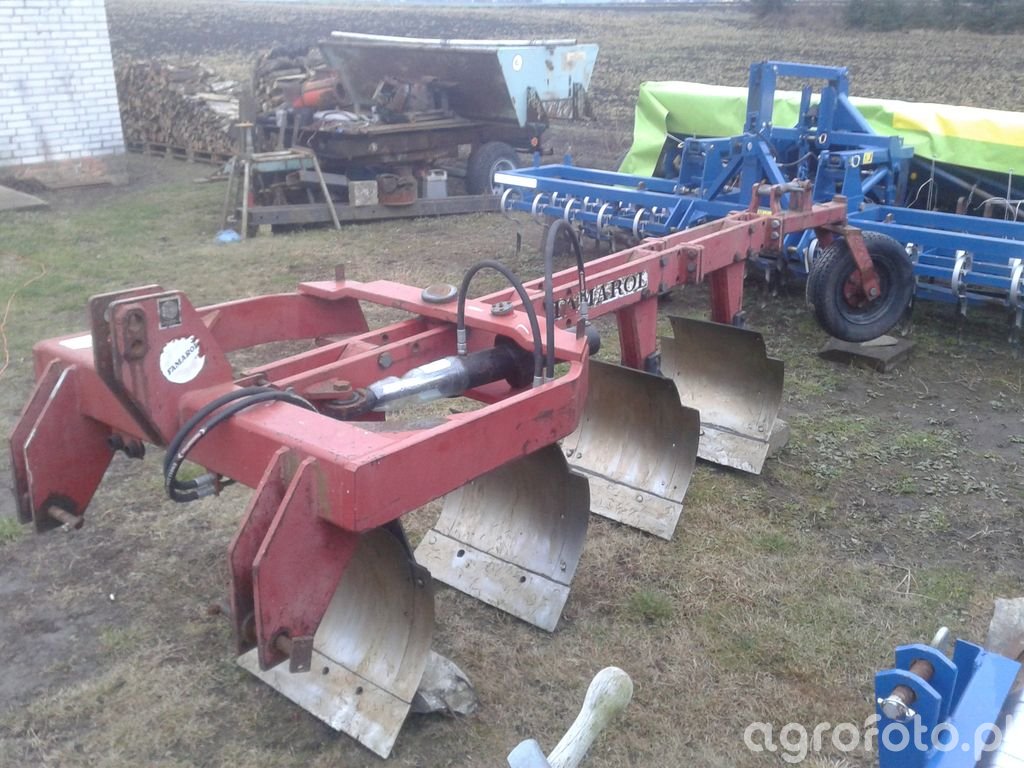

GucioJUMZ 394 Opublikowano 21 Grudnia 2014 ile to warzy i co to targa na polu Odnośnik do komentarza https://www.agrofoto.pl/forum/gallery/image/538028-famarol-u-125/#findComment-1622093
XMK13 411 Opublikowano 21 Grudnia 2014 I czy części do tego da się kupić? Odnośnik do komentarza https://www.agrofoto.pl/forum/gallery/image/538028-famarol-u-125/#findComment-1622095
Gość Opublikowano 21 Grudnia 2014 to jest ciekawe rozwiązanie Odnośnik do komentarza https://www.agrofoto.pl/forum/gallery/image/538028-famarol-u-125/#findComment-1622096
Grzegorz8946 39 Opublikowano 21 Grudnia 2014 Waży to bodajże 1040 kg,targa Ursus 1224 ,co do części to są dostępne na zamówienie Odnośnik do komentarza https://www.agrofoto.pl/forum/gallery/image/538028-famarol-u-125/#findComment-1622097
GucioJUMZ 394 Opublikowano 21 Grudnia 2014 Jedna rzecz mnie zastanawia co tam tyle waży :huh: .A opory to ma spore ciekawe jak by borowina się tym czymś orała jak by ją obracało Odnośnik do komentarza https://www.agrofoto.pl/forum/gallery/image/538028-famarol-u-125/#findComment-1622110
Grzegorz8946 39 Opublikowano 21 Grudnia 2014 Co do oporów racja,są spore,ale zapchać go to trzeba umieć ,dobrze zkrywa resztki,a co do borowiny to strach pomyśleć Odnośnik do komentarza https://www.agrofoto.pl/forum/gallery/image/538028-famarol-u-125/#findComment-1622122
GucioJUMZ 394 Opublikowano 21 Grudnia 2014 jak dobrze skrywa to i na borowinie skryje tylko jak utrzymać prędkość Odnośnik do komentarza https://www.agrofoto.pl/forum/gallery/image/538028-famarol-u-125/#findComment-1622139
UrsusCzesio 310 Opublikowano 21 Grudnia 2014 1224 to powinien 5 skib ciagnąć ale zachodniej produkcji a nie takie redło do kartofli Odnośnik do komentarza https://www.agrofoto.pl/forum/gallery/image/538028-famarol-u-125/#findComment-1622216
FINN 1567 Opublikowano 22 Grudnia 2014 jak dla mnie to to jest kalectwo nie pług.. trochę suszy i gliny i możesz zapomnieć o oraniu... co najwyżej redliny pod kartofle porobic... już wolałbym jakiegoś Atlasa... nawet mniej waży... bo 900 kg Odnośnik do komentarza https://www.agrofoto.pl/forum/gallery/image/538028-famarol-u-125/#findComment-1622335
KarolTD90 1522 Opublikowano 22 Grudnia 2014 1224 to powinien 5 skib ciagnąć ale zachodniej produkcji a nie takie redło do kartofli Tak tak lekarz kazał przytakiwać Odnośnik do komentarza https://www.agrofoto.pl/forum/gallery/image/538028-famarol-u-125/#findComment-1622348
malopolanin64 421 Opublikowano 22 Grudnia 2014 Pługi wahadłowe sa przystosowane do orki oreślonych gleb takze nie dziwota ze nie an kazej da sie nimi orać, bardzo ładnie kryją i zapchać go to nielata sztuka, zresztą to nie wymysł polskich konstruktorów bo pare razy natrafiłem na pługi wahadłowe produkcji lemkena. I ciekawe to przyrównanie go z pługiem atlas, bo to dwa różne pługi jeden do zagonowej orki a drugi do bezzagonowej... Odnośnik do komentarza https://www.agrofoto.pl/forum/gallery/image/538028-famarol-u-125/#findComment-1622354
Grzegorz8946 39 Opublikowano 22 Grudnia 2014 Panie Ursus Czesio - mam również pług pięcio korpusowy,lecz nie zachodniej produkcji a rosyjskiej ,z krojami przedpłużkami,piekna sprawa,stoi od kilku lat nieuzywany,jak i ten stał kupe lat rownież nieuzywany,ponieważ do tej pory siane było bezorkowo,a na co mi robić składy,doły na polu jak tym moge bezzagonowo pole wyorać,do tego wiem że mi sie nie zapcha,i dobrze zkryje,a z baku nie ubywa wcale wiecej jak podczas orki piecio korpusowym zagonowym,szerokość robocza jest mniej więcej tak sama,a opory orki bardzo podobne,krój i przedłużek przecież również stawia opór. FINN - kalectwo to może aż takie nie jest,na każdy rodzaj gleb z nim nie wiedziesz,na naszych czarnoziemach radzi sobie bardzo dobrze,w tym pługu z resztą jak i w kazdym najwazniejsze jest dokładne wypoziomowanie,odrobinę zadarty tył lub zagłebiony przód i opory wzrastają drastycznie,jak odpowiednio go ustawisz i nie ma nadmiernych luzów naprawdę idzie przyzwoicie,a co do wagi,solidność waży Odnośnik do komentarza https://www.agrofoto.pl/forum/gallery/image/538028-famarol-u-125/#findComment-1622834
FINN 1567 Opublikowano 23 Grudnia 2014 skoro mówisz, że na twoich glebach sie sprawuje dobrze, to ja nie mam więcej uwag... Odnośnik do komentarza https://www.agrofoto.pl/forum/gallery/image/538028-famarol-u-125/#findComment-1622941
adiksutil16 9 Opublikowano 2 Kwietnia 2015 To jest to że opór taki, że te 117 KM ursusa pewnie ma co z nim robić, a obrotówka trochę większa a by sobie pykał.. Odnośnik do komentarza https://www.agrofoto.pl/forum/gallery/image/538028-famarol-u-125/#findComment-1693124
Xyloniros 89 Opublikowano 2 Kwietnia 2015 115 KM pod 4 obrotowke to minimum... jesli ktos chce redlic to moze i mniej koni Odnośnik do komentarza https://www.agrofoto.pl/forum/gallery/image/538028-famarol-u-125/#findComment-1693291
