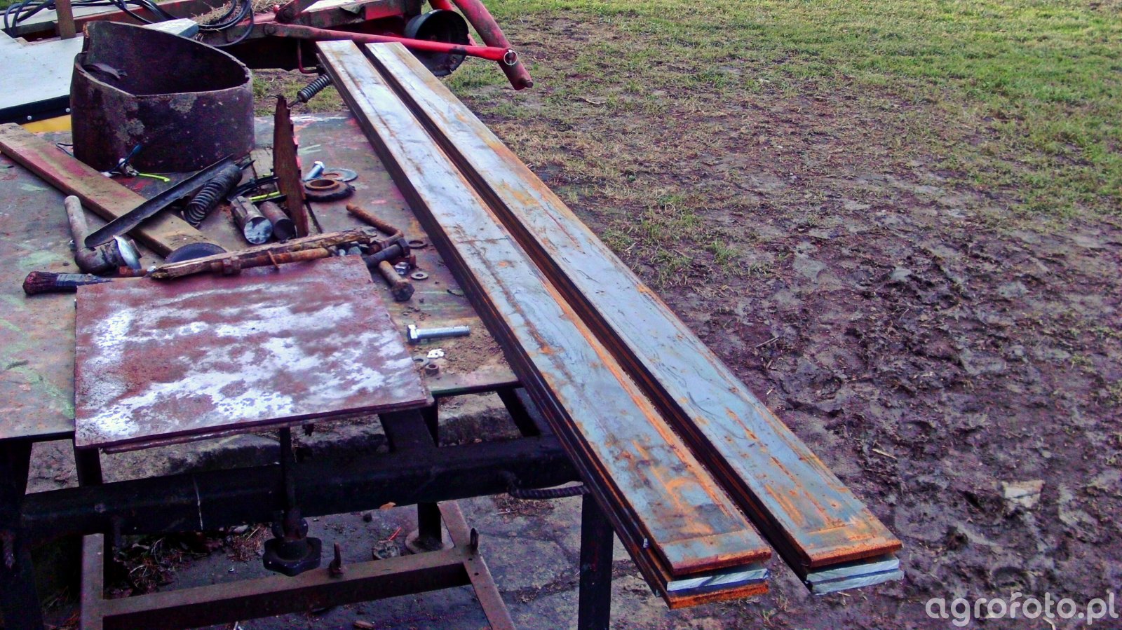

18 metrów płaskownika 8cm x 8mm.Całość pewnie nie pójdzie ale lepiej mieć coś w zapasie
sebas99 61 Opublikowano 16 Grudnia 2014 no to teraz aby trochę zabawy z wycinaniem 5 Odnośnik do komentarza https://www.agrofoto.pl/forum/gallery/image/537451-material-na-zeby-do-walu/#findComment-1619580
BajerC360 516 Opublikowano 16 Grudnia 2014 ile za m ? Odnośnik do komentarza https://www.agrofoto.pl/forum/gallery/image/537451-material-na-zeby-do-walu/#findComment-1619591
KubaMF 836 Opublikowano 16 Grudnia 2014 Nie bój się jak zostanie to na pewno u ciebie się nie zmarnuje Odnośnik do komentarza https://www.agrofoto.pl/forum/gallery/image/537451-material-na-zeby-do-walu/#findComment-1619598
mateuszc355 2189 Opublikowano 16 Grudnia 2014 Masz spawarke czy migomat ? Odnośnik do komentarza https://www.agrofoto.pl/forum/gallery/image/537451-material-na-zeby-do-walu/#findComment-1619655
kobra89 72 Opublikowano 16 Grudnia 2014 widze zapowiada sie wielkie katowanie kątówki, ja bym blache kupił taniej Odnośnik do komentarza https://www.agrofoto.pl/forum/gallery/image/537451-material-na-zeby-do-walu/#findComment-1619666
asasinator666 109 Opublikowano 16 Grudnia 2014 Do takich rzeczy aż prosi kupić przecinarkę plazmową; tylko ta cena. <_< Odnośnik do komentarza https://www.agrofoto.pl/forum/gallery/image/537451-material-na-zeby-do-walu/#findComment-1619668
prorok 2757 Opublikowano 16 Grudnia 2014 @Sebas99 Faktycznie będzie trochę zabawy... @BajerC-360 18zł metr... @KubaMf O to się nie martwię jak nie teraz to za jakiś czas ale każdy wolny kawałek materiału się przyda @Mateuszc355 Mam spawarkę ale zębów sam spawał nie będę bo skończył bym i siebie i spawarkę.. Zęby będzie mi spawał Szwagier ma sprzęt i doświadczenie więc będzie to pospawane tak jak należy @Kobra89 Zwykłą kątówką tego ciął nie będę bo to ani wygody ani precyzji... Szwagier ma taką stołową przecinarkę to powinno trochę sprawniej pójść. Z resztą będę musiał i sobie taką powoli uspawać bo to bardzo przydatna maszyna Jeździłem po złomach ale nic ciekawego (tzn. odpowiedniej grubości nie mieli ) Cena od 2-4 zł za kg więc to wcale tak kolorowo nie wychodzi a do tego trzeba doliczyć jeszcze nie tanią usługę ciecia.Tutaj materiał mam nowy,prosty i bez kombinacji. Te płaskowniki ważyły 94 kg więc jak by to przeliczył na blachę i do tego jeszcze sporo odpadów to na jedno wychodzi. @Asasinator666 Wszystko by się przydało tylko skąd na to brać... Marzy mi się warsztat z prawdziwego zdarzenia...ale nie wiem kiedy mi się uda takiego dorobić Odnośnik do komentarza https://www.agrofoto.pl/forum/gallery/image/537451-material-na-zeby-do-walu/#findComment-1619721
BajerC360 516 Opublikowano 17 Grudnia 2014 No u nas 10x1 cm 20zł ;/ są koszty Odnośnik do komentarza https://www.agrofoto.pl/forum/gallery/image/537451-material-na-zeby-do-walu/#findComment-1620013
prorok 2757 Opublikowano 17 Grudnia 2014 Niestety nie są to tanie rzeczy...ale co poradzić Ważne żeby na koniec wał spełniał dobrze swoje zadanie i robił robotę to koszty schodzą wtedy na dalszy plan... Odnośnik do komentarza https://www.agrofoto.pl/forum/gallery/image/537451-material-na-zeby-do-walu/#findComment-1620171
crvx40 12 Opublikowano 4 Stycznia 2015 plaskownik jest utwardzany czy normalna stal konstrukcyjna? Odnośnik do komentarza https://www.agrofoto.pl/forum/gallery/image/537451-material-na-zeby-do-walu/#findComment-1630916
prorok 2757 Opublikowano 4 Stycznia 2015 Normalna stal konstrukcyjna.Nie chciałem się pchać w dodatkowe koszty a i tak na moim areale zanim się wytrą to potrawa dłuższy czas... Odnośnik do komentarza https://www.agrofoto.pl/forum/gallery/image/537451-material-na-zeby-do-walu/#findComment-1631567
