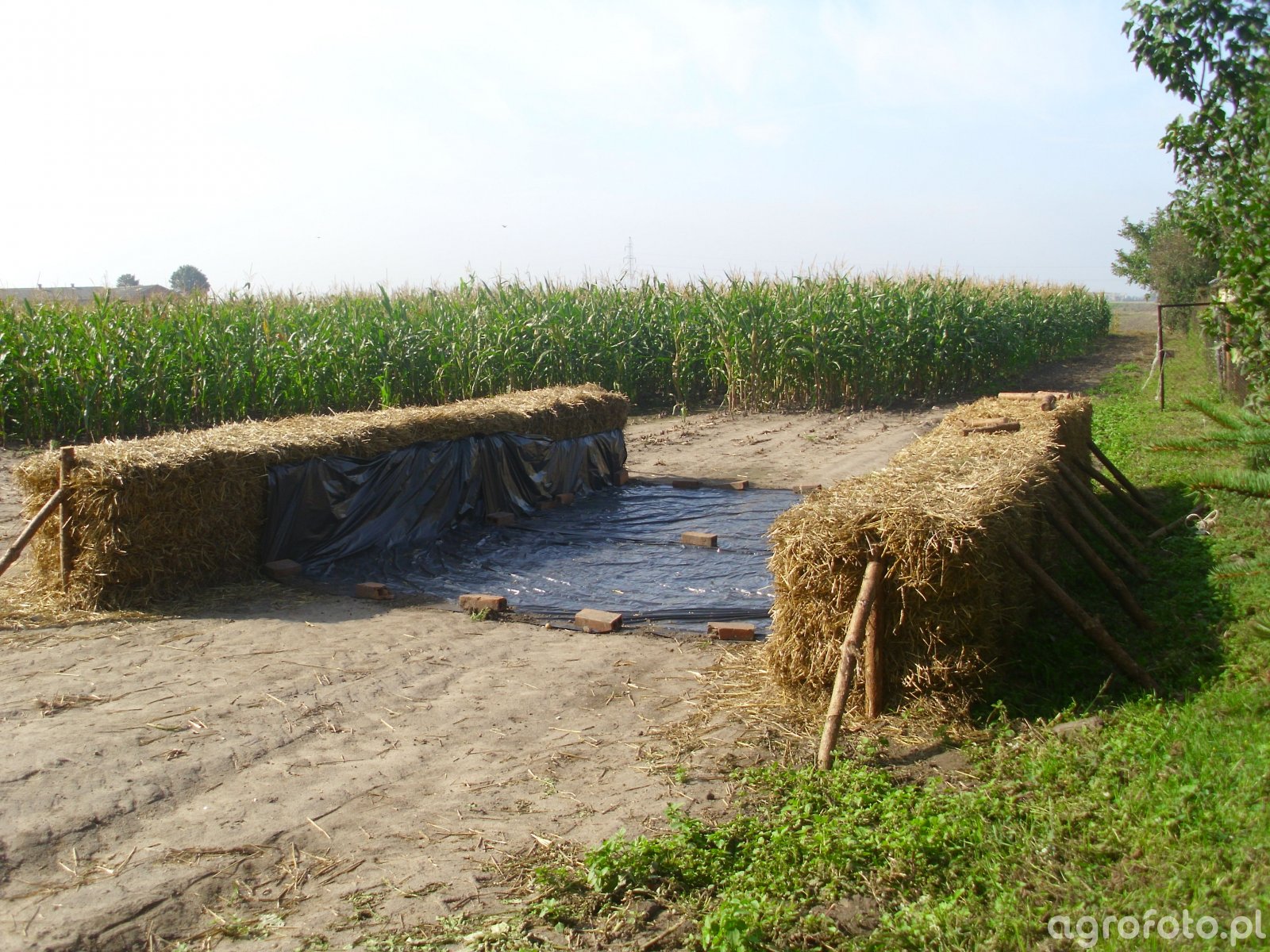

Huberto89 102 Opublikowano 30 Listopada 2014 Jak to działa? W tej słomie nie siedzą później myszy i jak to przykrywasz folią? Odnośnik do komentarza https://www.agrofoto.pl/forum/gallery/image/535586-silos/#findComment-1612211
martin1233ab 3 Opublikowano 30 Listopada 2014 działa dobrze .mój błąd boki mało dobite i jest trochę odpadu ,nie chciałem foli szarpać kołem bo na boki założyłem folie przed kiszeniem ale następnym razem myślę dać płytę pilśniową na boki wtedy mogę lepiej dojechać Odnośnik do komentarza https://www.agrofoto.pl/forum/gallery/image/535586-silos/#findComment-1612409
rivierrecasalis 188 Opublikowano 30 Listopada 2014 A co w tym silosie zakisiłeś ? Odnośnik do komentarza https://www.agrofoto.pl/forum/gallery/image/535586-silos/#findComment-1612427
martin1233ab 3 Opublikowano 1 Grudnia 2014 kukurydze Odnośnik do komentarza https://www.agrofoto.pl/forum/gallery/image/535586-silos/#findComment-1612569
sirKonrado 8 Opublikowano 3 Grudnia 2014 Z jakiej powierzchni tu zmieściłeś kukurydze? Odnośnik do komentarza https://www.agrofoto.pl/forum/gallery/image/535586-silos/#findComment-1613557
rivierrecasalis 188 Opublikowano 3 Grudnia 2014 A mógł byś zrobić zdjęcie jak aktualnie on wygląda ? Odnośnik do komentarza https://www.agrofoto.pl/forum/gallery/image/535586-silos/#findComment-1613619
martin1233ab 3 Opublikowano 4 Grudnia 2014 ja miałem 35 arów był oz tego 5 paszowozów kukurydza trochę nie dopisała ale silos pełen , jak będę miał kiedy to wstawię fotkę Odnośnik do komentarza https://www.agrofoto.pl/forum/gallery/image/535586-silos/#findComment-1614220
krzysztoff 11 Opublikowano 3 Stycznia 2015 zrobiłem kiedyś coś podobnego, tylko z 7 ha qqrydzy i powiem szczerze "nigdy więcej"... myszy , szczury masakra. w pryźmie nie ma takich problemów, a druga sprawa dobicie przy słomie jest bardzo trudne o ile nie niemożliwe Odnośnik do komentarza https://www.agrofoto.pl/forum/gallery/image/535586-silos/#findComment-1630276
