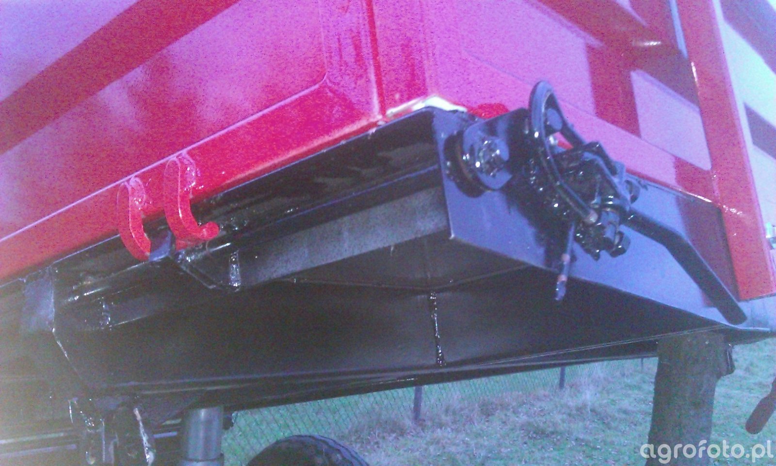

andrzej2110 535 Opublikowano 12 Listopada 2014 Na tej zawiasie da się otworzyć w tradycyjny sposób?? Zawiasa o pręt nie zawadzi? Odnośnik do komentarza https://www.agrofoto.pl/forum/gallery/image/533333-centralne-otwieranie-burt/#findComment-1605480
Mf255fan 9 Opublikowano 12 Listopada 2014 Niestety całkowicie się nie otworzy tylko tak po skosie.popełniłem błąd przy tym ale postanowiłem tego nie poprawiać ponieważ tak otwierana będzie tylko przy załadunku ręcznym a przy kiprowaniu uchylana dołem. Odnośnik do komentarza https://www.agrofoto.pl/forum/gallery/image/533333-centralne-otwieranie-burt/#findComment-1605492
simson2812 424 Opublikowano 12 Listopada 2014 Teortycznie to ok a praktycznie to chyba trzeba dołożyć jakąś dźwignię aby po odpięciu zamka cofnąc zabezpieczenie Odnośnik do komentarza https://www.agrofoto.pl/forum/gallery/image/533333-centralne-otwieranie-burt/#findComment-1605494
Mf255fan 9 Opublikowano 13 Listopada 2014 Zamek otwiera i zamyka ponieważ jest wspawana blacha z otworem w którym jest dźwignia. Odnośnik do komentarza https://www.agrofoto.pl/forum/gallery/image/533333-centralne-otwieranie-burt/#findComment-1605526
timo 824 Opublikowano 13 Listopada 2014 Na tej zawiasie da się otworzyć w tradycyjny sposób?? Zawiasa o pręt nie zawadzi? Zawias jest rodzaju męskiego - ten zawias. Odnośnik do komentarza https://www.agrofoto.pl/forum/gallery/image/533333-centralne-otwieranie-burt/#findComment-1605654
marioksrg 121 Opublikowano 15 Listopada 2014 Niestety całkowicie się nie otworzy tylko tak po skosie.popełniłem błąd przy tym ale postanowiłem tego nie poprawiać ponieważ tak otwierana będzie tylko przy załadunku ręcznym a przy kiprowaniu uchylana dołem. dziękuje za spełnienie mojej prośby te uszy dolne przy burcie to twój pomysł czy oryginał. Szacun dla Ciebie bo potrafiłeś przyznać się do błędu i to dzięki takim publikacji można coś usprawnić, zmienić, nie powielać błędów innych na swoim podwórku...dzięki Tobie za to... Odnośnik do komentarza https://www.agrofoto.pl/forum/gallery/image/533333-centralne-otwieranie-burt/#findComment-1606263
Mf255fan 9 Opublikowano 15 Listopada 2014 Ucho podpatrzone ale w moim wykonaniu(wycinane wszystko szlifierką kątową). Zawias co prawda to nie opiera się o ten pręt tylko o to ramie od ucha wywrotu w czasie prac postanowiłem zwęzić ją a nie chciałem przerabiać konstrukcji wywrotu. Ale myślę że jak na 18 latka to nie jest tragicznie Odnośnik do komentarza https://www.agrofoto.pl/forum/gallery/image/533333-centralne-otwieranie-burt/#findComment-1606457
