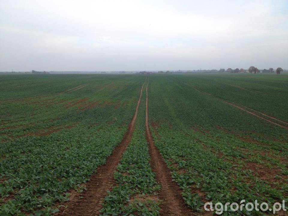

Graf/ Excuisit/ Rohan/ Mercedes =F1 Stan na 17.10.2014 Górki jaśniejsze bo nie dostały Carexu.
MiRol 53 Opublikowano 17 Października 2014 to na gokach nie dawales bo mniejszy byl? chciales zeby sie wyrównał? Odnośnik do komentarza https://www.agrofoto.pl/forum/gallery/image/530231-rzepak/#findComment-1594973
Slomek 186 Opublikowano 17 Października 2014 to na gokach nie dawales bo mniejszy byl? chciales zeby sie wyrównał? Dokładnie tak jak mówisz, na górkach dostał 140kg/ha saletry Odnośnik do komentarza https://www.agrofoto.pl/forum/gallery/image/530231-rzepak/#findComment-1595015
metiu20 16 Opublikowano 18 Października 2014 Nie jestem zbyt doświadczony, ale chyba mało w tym sensu. Przecież Caryx nie tyle skraca roślinę co powoduje, że roślina jest lepiej przygotowana na zimę, lepiej się rozkrzewia, zwiększa grubość szyjki korzeniowej i zabezpiecza przed chorobami? Dwa lata temu miałem visby i też był bardzo nierówny (złe wschody). Dostał między innymi caryx i tylko 270kg polifoski, gleba bardzo mieszana od 3 do 5 klasy, plon 4170kg. Niech mnie ktoś poprawi jakby co, bo też chętnie się czegoś nauczę. Odnośnik do komentarza https://www.agrofoto.pl/forum/gallery/image/530231-rzepak/#findComment-1595119
paktofonikas1987 269 Opublikowano 18 Października 2014 Nie wiem jak jest z wilgocią u @Slomek ale u mnie jakbym potraktował rzepak Caryxem to pewnie bym go dobił na amen bo tak sucho jest. Odnośnik do komentarza https://www.agrofoto.pl/forum/gallery/image/530231-rzepak/#findComment-1595189
boku27 226 Opublikowano 18 Października 2014 Caryx na nierówne rzepaki jest za mocny. Bezpieczniej dać Toprex, też ładnie reguluje ale małym rzepakom daje rosnąć. Odnośnik do komentarza https://www.agrofoto.pl/forum/gallery/image/530231-rzepak/#findComment-1595386
bialy2005 586 Opublikowano 18 Października 2014 U mnie kapucha po kolana dostał tylko tebu jakis czastemu. Odnośnik do komentarza https://www.agrofoto.pl/forum/gallery/image/530231-rzepak/#findComment-1595423
8piotrek6 111 Opublikowano 19 Października 2014 No ja bym powiedział że na górki trzeba było dać oprysk manganu i mocznika a potem cacryxem, a tak z ciekawości jaka dawka poszła caryxu?biały2005 kapucha to masakra czemu nie skracałeś? Oby pogoda mu teraz dopisała Odnośnik do komentarza https://www.agrofoto.pl/forum/gallery/image/530231-rzepak/#findComment-1595550
Slomek 186 Opublikowano 19 Października 2014 No ja bym powiedział że na górki trzeba było dać oprysk manganu i mocznika a potem cacryxem, a tak z ciekawości jaka dawka poszła caryxu? biały2005 kapucha to masakra czemu nie skracałeś? Oby pogoda mu teraz dopisała Mangan i Siarczan Mg 10kg/ha dostała cała plantacja. A tam gdzie był w odpowiedniej fazie dostał 0,5l Tebu + 0,7 Caryx Odnośnik do komentarza https://www.agrofoto.pl/forum/gallery/image/530231-rzepak/#findComment-1595698
bialy2005 586 Opublikowano 19 Października 2014 skracałem 1l tebu w fazie 6 lisci ale u mnie warunki wilgotnosciowe miał bardzo dobre podobne do zeszłorocznych gdzie tez wyrósł jak szalony. Szyjka siedzi jak nalezy Odnośnik do komentarza https://www.agrofoto.pl/forum/gallery/image/530231-rzepak/#findComment-1595725
Slomek 186 Opublikowano 19 Października 2014 skracałem 1l tebu w fazie 6 lisci ale u mnie warunki wilgotnosciowe miał bardzo dobre podobne do zeszłorocznych gdzie tez wyrósł jak szalony. Szyjka siedzi jak nalezy Gdybyś dał to Tebu w fazie 4 liści było by okej. W fazie 6 liści już nawet za późno na caryx jest... Odnośnik do komentarza https://www.agrofoto.pl/forum/gallery/image/530231-rzepak/#findComment-1595844
bialy2005 586 Opublikowano 19 Października 2014 wiem niestety plan był na 4 lisc tak jak w ubiegłym roku ale wtedy był sezon koszenia kuku i nie udało sie znalesc czasu na pryskanie Odnośnik do komentarza https://www.agrofoto.pl/forum/gallery/image/530231-rzepak/#findComment-1596064
Jacekrol 32 Opublikowano 19 Października 2014 znaczyłeś odmiany na polu, bedziesz moze porównywał? Odnośnik do komentarza https://www.agrofoto.pl/forum/gallery/image/530231-rzepak/#findComment-1596078
patryk141 0 Opublikowano 4 Grudnia 2014 Powiedz mi która z Twoich odmian prezentuje się najlepiej? Mercedes? Ja w tym roku posiałem Marcopoolusa, Quartza, hybrirocka oraz sherlocka i muszę przyznać że najlepiej prezentuje się Hybryrock. Obsada (35-45 roślin na m^2) Odnośnik do komentarza https://www.agrofoto.pl/forum/gallery/image/530231-rzepak/#findComment-1614030
