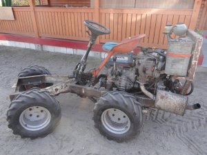

Gość Opublikowano 3 Października 2014 Ważne, że coś robisz. Ja jak na razie wstrzymałem prace nad ładowarką już ponad miesiąc temu z powodu braku czasu. Dzisiaj mimo braku działającego skrętu(jeszcze nie ma hydrauliki) postanowiłem sprawdzić jak ładowarka mieści się w oborze. Od razu chłodnica do wymiany, bo pękł króciec, simmering na wale korbowym i coś z układem paliwowym, bo dusi się na wolnych obrotach. Jaki orbitrol, skok i grubość siłownika przewidziałeś? Sprawdzałeś już jak skręca(nie za szybko, wolno)? Mocowanie kierownicy także do przerobienia, bo nie zmieszczą się przewody do wysięgnika.
wojtyla28 13 Opublikowano 4 Października 2014 Silnik jest to 1.6TD z golfa II moc 70KM. Jeżeli chodzi o orbitrol i siłownik od skrętu to siłownik ma wymiary 25/50/320mm skoku orbitrol 100. Ładowarka testowana jeździ i kieruje się bardzo precyzyjnie. Mocowanie u mnie czy u Ciebie do przerobienia? U mnie myślę że przewodów da się dużo zmieścić Na mocowaniu kierownicy myślę że zrobię jeszcze obudowę i tam wcisnę wszystkie kontrolki i może jakieś zegary.
Gość Opublikowano 4 Października 2014 Przerabiać trzeba u mnie. Byłem niedawno w Szepietowie to w ładowarkach Knikomps przewody były fajnie poprowadzone. 2 rzędy przewodów jeden nad drugim. Ile obrotów kierownicy trzeba wykonać od pełnego skrętu w lewo do prawo?
wojtyla28 13 Opublikowano 4 Października 2014 Nie liczyłem w poniedziałek zobaczę jak wrócę do domu, myślę że będzie koło 7 obrotów. Dla mnie skręca się się bardzo dobrze nie za szybko nie za wolno ale precyzyjnie idzie wycelować w przejazdy

cegles 0 Opublikowano 5 Października 2014 Witam jestem w trakcie budowy ciągniczka przegubowego i mam do ciebie pytanko, jaki rozmiar mają te opony??
