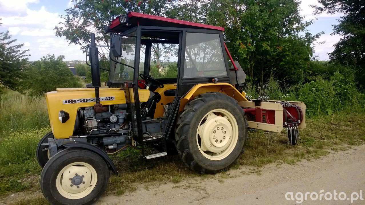

Trochę się zmienił przez ten tydzień ale na plus Sory za jakość, robione telefonem
BARTEK333 1594 Opublikowano 13 Lipca 2014 No fajnie 5 leci Odnośnik do komentarza https://www.agrofoto.pl/forum/gallery/image/515155-ursus-c-330/#findComment-1546282
rivierrecasalis 188 Opublikowano 13 Lipca 2014 Wspomaganie ? Odnośnik do komentarza https://www.agrofoto.pl/forum/gallery/image/515155-ursus-c-330/#findComment-1546285
adamc330 142 Opublikowano 13 Lipca 2014 Plastikowe błotniki i wspomaganie Napęd pompy wspomagania z rozrządu ? Piona za piękny sprzęt Odnośnik do komentarza https://www.agrofoto.pl/forum/gallery/image/515155-ursus-c-330/#findComment-1546287
agro1991 237 Opublikowano 13 Lipca 2014 Tak jak Adam pisze Wspomaganie i błotniki na przód, napęd pompy z rozrządu, bo pozbawić ciągnik bez pneumatyki dla mnie to małe nieporozumienie Odnośnik do komentarza https://www.agrofoto.pl/forum/gallery/image/515155-ursus-c-330/#findComment-1546290
Kondziu1832 202 Opublikowano 13 Lipca 2014 Wstawiłbyś zdjęcie jak to wygląda z bliska? 5 Odnośnik do komentarza https://www.agrofoto.pl/forum/gallery/image/515155-ursus-c-330/#findComment-1546319
Maniek101 144 Opublikowano 13 Lipca 2014 Porób więcej zdjęć wspomagania bo chciałbym wiedzieć jak to nowe wspomaganie na rozrząd jest rozwiązane Odnośnik do komentarza https://www.agrofoto.pl/forum/gallery/image/515155-ursus-c-330/#findComment-1546348
agro1991 237 Opublikowano 13 Lipca 2014 na allegro jest ten zestaw wspomagania do obejrzenia ale jak chcecie to jak będę miał czas to porobię Odnośnik do komentarza https://www.agrofoto.pl/forum/gallery/image/515155-ursus-c-330/#findComment-1546392
gospodarz97 130 Opublikowano 13 Lipca 2014 Też bym prosil o dokladniejsze zdjecia napedu pompy Odnośnik do komentarza https://www.agrofoto.pl/forum/gallery/image/515155-ursus-c-330/#findComment-1546523
Mariusz-C330M 9 Opublikowano 13 Lipca 2014 Teraz zaczyna się to rozwiązanie z napędem z rozrządu robić już popularniejsze. Kiedyś też bardzo mnie to ciekawiło, jak ten napęd jest tam odbierany? Jest to jak dla mnie najlepsze rozwiązanie. A pozbywanie się sprężarki na rzecz pompy, jest zwyczajnie chore, bo z oponą w drodze może być różnie. :huh:Okazuje się, że do koła pompy wtryskowej przykręcana jest piasta dająca napęd wspomagania.Agro1991 czy dobrze myslę, że przy montażu piasty trzeba liczyć się z koniecznością ponownego ustawiania początku wtrysku ? :blink: Odnośnik do komentarza https://www.agrofoto.pl/forum/gallery/image/515155-ursus-c-330/#findComment-1546541
agro1991 237 Opublikowano 13 Lipca 2014 z fotkami napędu pompy to już po ptokach nie będę tego rozbierał bo jest trochę roboty Przy montażu przystawki do pompy może wystąpić problem ponownego ustawienia pompy wtryskowej(choć przecież wcale nie jest to trudne ), mi się udało zamontować bez przestawienia, po prostu koło zębate dosyć mocno siedziało na pompie wtryskowej co za tym idzie nic mi się tam nie poprzestawiało Odnośnik do komentarza https://www.agrofoto.pl/forum/gallery/image/515155-ursus-c-330/#findComment-1546557
izydor6280 1259 Opublikowano 14 Lipca 2014 drazek poprzeczny giales czy jakos inaczej to rozwiazales ? Odnośnik do komentarza https://www.agrofoto.pl/forum/gallery/image/515155-ursus-c-330/#findComment-1546791
agro1991 237 Opublikowano 14 Lipca 2014 nic nie musiałem giąć, drążek bez problemu mieści się, o nic nie hacząc przy największych wychyleniach przedniej osi Odnośnik do komentarza https://www.agrofoto.pl/forum/gallery/image/515155-ursus-c-330/#findComment-1546880
