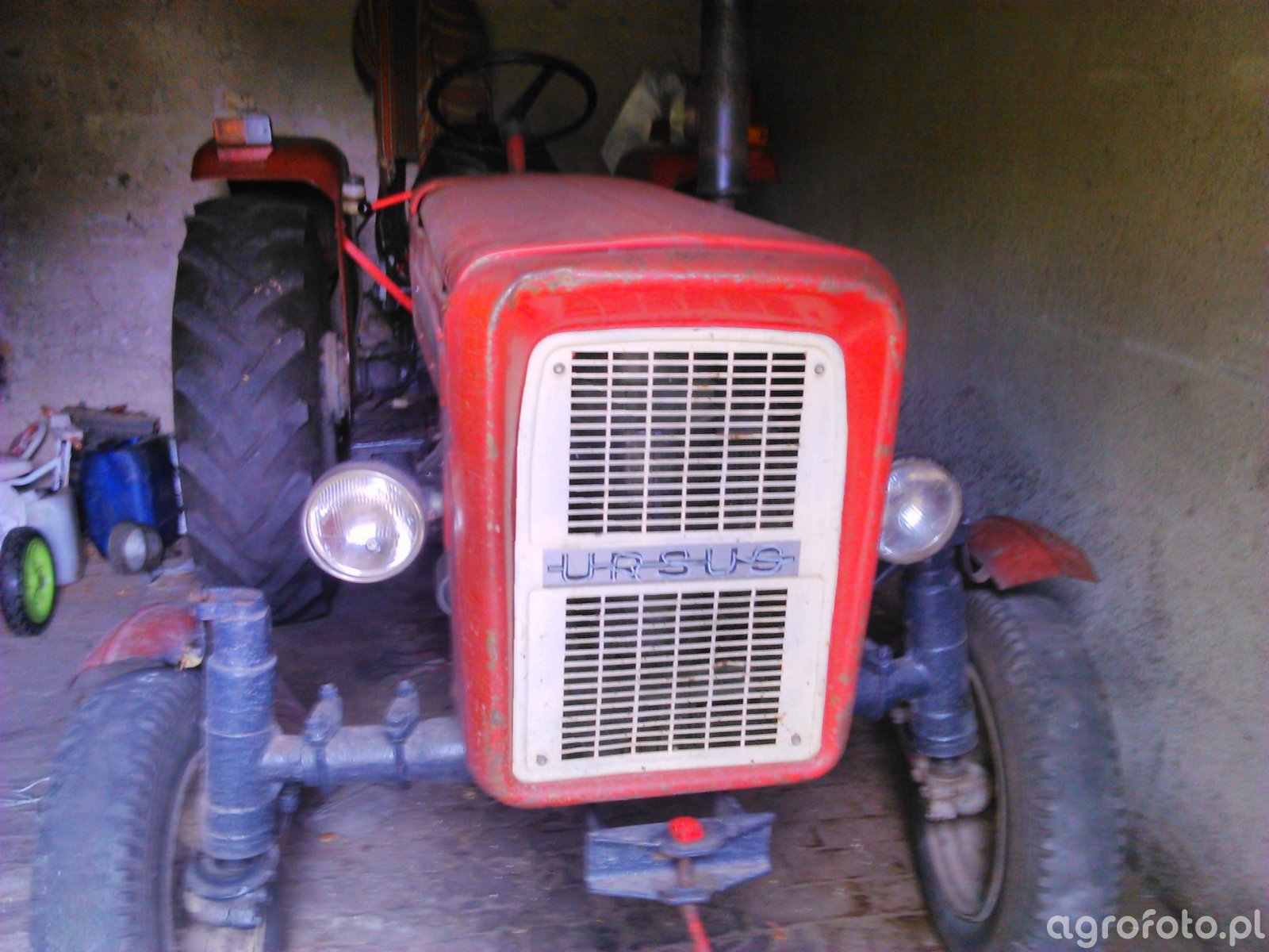

60-tka odpoczywa przed żniwami :) nie wiecie jakei może by wyniosły koszty nowej instalacji oraz wrszystkich lamp do ursusa
Już tak w złym stanie jest ? kable przepalone itp...? Z przodu to wymień klosz reflektora koszt (2 kloszy min.40 zł) będzie lepiej świecić.Jak z tyłu nie są połamane i coś świeci to zostaw zaśniedziałe miejsca wyczyść, żarówki wymień i sprawdź czy dobrze dochodzi masa bo prawie 50% źle święcących lamp są spowodowane ze zaśniedzenia lub złego połączenia masy. 5 leci ;)
Z przodu lampy może i są dobre ale z tyłu mam po wybijane klosze i wogule tył przestał działać a instalacja juz stara i i niektóre kable niewiem z jakiego powodu są po nacinane wieć nie chc się bawić w szkuanie jaki kabelek do czeko i kupić całe nowe okablowanie
