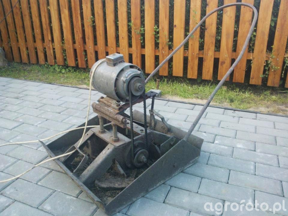

Czego to mój sąsiad nie wymyśli Silnik jest mój, za słaby do ubijania gruntu ale kostkę ładnie ubił
grzegorzc360 26 Opublikowano 22 Czerwca 2014 pokaż zdjęć więcej bo całkiem to fajnie wygląda i aż nabrałem ochoty żeby takie coś zrobić Odnośnik do komentarza https://www.agrofoto.pl/forum/gallery/image/511789-zageszczarka-elektryczna/#findComment-1532710
kamil16251290 383 Opublikowano 22 Czerwca 2014 Jutro wieczorem zgram więcej zdjęć z aparatu to wstawię na mój Fotosik i podam link w komentarzu To akurat zrobione jest bez żadnego wyglądu aby działało ale zasada jest bardzo prosta. Silnik napędza bęben który nie jest wyważony i w ten sposób są wibrację. Odnośnik do komentarza https://www.agrofoto.pl/forum/gallery/image/511789-zageszczarka-elektryczna/#findComment-1532717
UlizanyZetor7745 1010 Opublikowano 22 Czerwca 2014 "Jak se Polak chce to se Polak potrafi" Odnośnik do komentarza https://www.agrofoto.pl/forum/gallery/image/511789-zageszczarka-elektryczna/#findComment-1532720
darek1972 128 Opublikowano 22 Czerwca 2014 Na podstawę ubijającą nada się płyta osłaniająca z działa z dziadkowych zbiorów Odnośnik do komentarza https://www.agrofoto.pl/forum/gallery/image/511789-zageszczarka-elektryczna/#findComment-1532738
Mich3P 125 Opublikowano 22 Czerwca 2014 Do ubijania kostki polecam pod płytę zagęszczarki umocować gumę, aby nie rysować kostki Odnośnik do komentarza https://www.agrofoto.pl/forum/gallery/image/511789-zageszczarka-elektryczna/#findComment-1532754
kamil16251290 383 Opublikowano 23 Czerwca 2014 Był test bez niczego i nie rysowało choć jakby rysowało to bym podłożył jakąś starą plandekę. Odnośnik do komentarza https://www.agrofoto.pl/forum/gallery/image/511789-zageszczarka-elektryczna/#findComment-1532901
Gość konteno Opublikowano 23 Czerwca 2014 a mógłbys zrobić fotke tego wałka co jest napędzany od silnika? Odnośnik do komentarza https://www.agrofoto.pl/forum/gallery/image/511789-zageszczarka-elektryczna/#findComment-1532973
kamil16251290 383 Opublikowano 23 Czerwca 2014 Niestety nie mam jak wykonać wnętrza tego bębna ale to jest tego typu: http://allegro.pl/wibrator-do-zageszczarki-70-90kg-zageszczarka-i4287111543.html Odnośnik do komentarza https://www.agrofoto.pl/forum/gallery/image/511789-zageszczarka-elektryczna/#findComment-1533358
