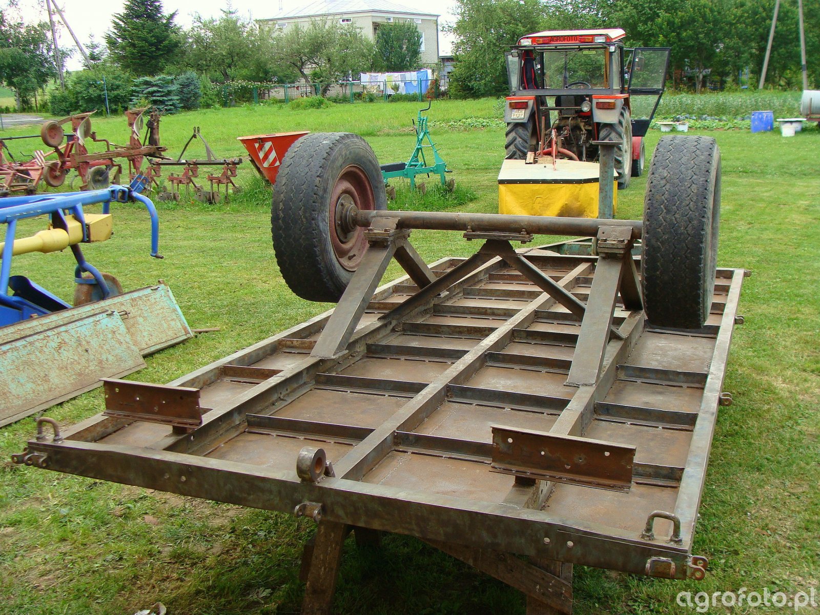

Tyle z niej zostało Koła odwrócone...po Niedzieli ciąg dalszy...
KrZySiEkFaRmErPl 165 Opublikowano 21 Czerwca 2014 Żebyś do żniw zdążył Widzę remont generalny się zapowiada Odnośnik do komentarza https://www.agrofoto.pl/forum/gallery/image/511558-przyczepa-jednoosiowa/#findComment-1531666
erykc4011 234 Opublikowano 21 Czerwca 2014 ile czasu zajęło ci czyszczenie 5 Odnośnik do komentarza https://www.agrofoto.pl/forum/gallery/image/511558-przyczepa-jednoosiowa/#findComment-1531671
Rafallll360 991 Opublikowano 21 Czerwca 2014 Bitexem czy czymś podobnym zakonserwuj i będzie na lata Czym tak ładnie wyczyściłeś ? Odnośnik do komentarza https://www.agrofoto.pl/forum/gallery/image/511558-przyczepa-jednoosiowa/#findComment-1531744
prorok 2585 Opublikowano 21 Czerwca 2014 @KrzysiekfarmerPl Właśnie dlatego teraz zacząłem żeby mnie coś mobilizowało do roboty.. jak bym zaczął w maju to by tak stała i czekała bo zawsze jest coś innego do roboty a tak to będzie priorytet @Erykc4011 Na zegarek nie patrzyłem ale z rozbiórką we dwóch gdzieś od 12 do 16 tyle że jeszcze zakamarki muszę powykańczać bo nie miałem odpowiedniej szczotki. Tyle że to dopiero spód,zostały jeszcze burty.. @Rafalll360 Nazw jest sporo...ja słyszałem o bit-gumie.Czymś takim będę chciał prysnąć cały spód. Czyściliśmy szlifierkami i wiertarkami. Odnośnik do komentarza https://www.agrofoto.pl/forum/gallery/image/511558-przyczepa-jednoosiowa/#findComment-1531752
zetor10145turbo95 1201 Opublikowano 21 Czerwca 2014 Szkoda roboty trzeba było opiaskować i ktoś zaraz napisze że ja wszystko piasskuje i robie reklame czy coś nie o to chodzi chodzby nie wiem jak czyścił i tak podkład sie tak nie chyci metalu jak po piaskowaniu. Za piaskowanie byś zapłacił ze 200zł a ile sie namordujesz z czyszczeniem a tarcze szczotki za darmo też nie są Odnośnik do komentarza https://www.agrofoto.pl/forum/gallery/image/511558-przyczepa-jednoosiowa/#findComment-1531807
prorok 2585 Opublikowano 21 Czerwca 2014 To samo mówiliśmy ze Szwagrem Jak by było czym albo gdzie wypiaskować to nawet bym się nie zastanawiał..Tyle że u mnie nie ma ani czym ani gdzie wypiaskować wiec trzeba się było męczyć(muszę pomyśleć nad własną piaskarką)..Już nawet nie chodzi o koszt materiałów ale trzeba liczyć też czas dwóch osób które były zajęte przy tej robocie kilka godzin a to jeszcze nie koniec czyszczenia. Odnośnik do komentarza https://www.agrofoto.pl/forum/gallery/image/511558-przyczepa-jednoosiowa/#findComment-1531816
zetor10145turbo95 1201 Opublikowano 21 Czerwca 2014 Ja mam tyle dobrze bo do piaskowania mam ok 10km Odnośnik do komentarza https://www.agrofoto.pl/forum/gallery/image/511558-przyczepa-jednoosiowa/#findComment-1531833
timo 824 Opublikowano 22 Czerwca 2014 Za piaskowanie byś zapłacił ze 200zł Gdzie tak tanio? Może skorzystam, jak niezbyt daleko... Odnośnik do komentarza https://www.agrofoto.pl/forum/gallery/image/511558-przyczepa-jednoosiowa/#findComment-1532535
DK94 193 Opublikowano 22 Czerwca 2014 Ja mam tyle dobrze bo do piaskowania mam ok 10km To ja mam jeszcze lepiej bo piaskowanie mam w domu , co prawda trzeba pomyśleć o lepszym kompresorze ale wypiaskować idzie tylko znacznie dłużej niż przemysłowo. ja słyszałem o bit-gumie. Tylko pod obojętnie jaki środek daj jakiś podkład wystarczy nawet minia. Odnośnik do komentarza https://www.agrofoto.pl/forum/gallery/image/511558-przyczepa-jednoosiowa/#findComment-1532708
sulos 138 Opublikowano 22 Czerwca 2014 Ja też mama piaskarkę z tym, że mam za słabe sprężarki wolno idzie Odnośnik do komentarza https://www.agrofoto.pl/forum/gallery/image/511558-przyczepa-jednoosiowa/#findComment-1532712
prorok 2585 Opublikowano 22 Czerwca 2014 Podkład na pewno jakiś będzie...dopytam w sklepie bo nie wiem czy nie jest jakiś specjalny właśnie pod taką konserwację. Jak bym miał lepszy kompresor to bym pomyślał nad budową piaskarki a z tym co jest teraz to nie ma sensu. Odnośnik do komentarza https://www.agrofoto.pl/forum/gallery/image/511558-przyczepa-jednoosiowa/#findComment-1532737
timo 824 Opublikowano 22 Czerwca 2014 Wszystkie te środki bitumiczne typu Bitgum, Blachogum itp. mają to do siebie, że nigdy nie twardnieją w 100%, zawsze są plastyczne (o konsystencji lepiku). Wolałbym zamiast tego położyć porządny chlorokauczuk na dobrym podkładzie. Może trochę drożej, ale za to na lata. Odnośnik do komentarza https://www.agrofoto.pl/forum/gallery/image/511558-przyczepa-jednoosiowa/#findComment-1532741
prorok 2585 Opublikowano 26 Czerwca 2014 @Timo Właśnie też o to mi chodziło...Kupiłem potocznie zwanego "baranka"(tak mi doradzili w sklepie) ale Kolega który narabia przy samochodach mi go rozradził( ponoć tutaj się nie sprawdzi bo będzie pękał.) i doradził mi konserwację tyle że ona podobno całkowicie wysycha...ma mi ją kupić i zobaczymy czy będzie lepsza od baranka.. Myślałem nad takim rozwiązaniem ale spód był dosyć mocno powierzchniowo skorodowany i ponoć lepiej to zrobić konserwacją, jak to się spisze czas pokaże... Odnośnik do komentarza https://www.agrofoto.pl/forum/gallery/image/511558-przyczepa-jednoosiowa/#findComment-1535186
timo 824 Opublikowano 27 Czerwca 2014 Konserwacja samochodowa jak najbardziej, ale na podkład, a nie na gołą stal. Odnośnik do komentarza https://www.agrofoto.pl/forum/gallery/image/511558-przyczepa-jednoosiowa/#findComment-1535464
prorok 2585 Opublikowano 2 Lipca 2014 I tak właśnie zrobiłem Wyczyściłem odtłuściłem na to podkład taki ponoć typowy na konserwacje i na to konserwacja. Odnośnik do komentarza https://www.agrofoto.pl/forum/gallery/image/511558-przyczepa-jednoosiowa/#findComment-1539267
timo 824 Opublikowano 3 Lipca 2014 Najlepszy byłby podkład reaktywny, ale jest nieco droższy. Odnośnik do komentarza https://www.agrofoto.pl/forum/gallery/image/511558-przyczepa-jednoosiowa/#findComment-1539584
