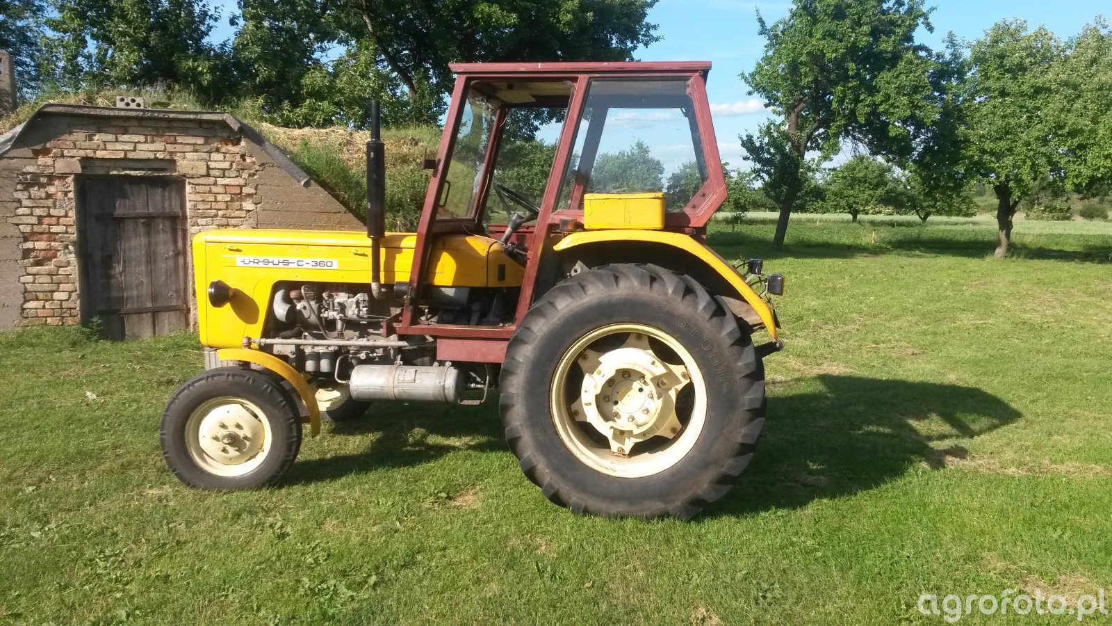

http://abload.de/ima...170240ftslw.jpg Miał ktoś tu taki problem? Wiem że z opony robi się balon
DK94 193 Opublikowano 11 Czerwca 2014 Ja mam takie coś na oponie w tym miejscu gdzie przez 15 lat stykała się z ziemią mimo podłożenia na klockach pod traktorem. Jeżdżę 4 lata i się trzyma, ktoś ostatnio mi powiedział, że chciałby mieć opony w takim stanie bo mogą być gorsze. Odnośnik do komentarza https://www.agrofoto.pl/forum/gallery/image/509140-ursus-c-360/#findComment-1525768
erykc4011 234 Opublikowano 12 Czerwca 2014 nie wiem nie miałem takiego czegoś 5 Odnośnik do komentarza https://www.agrofoto.pl/forum/gallery/image/509140-ursus-c-360/#findComment-1525906
hodowcamlody 53 Opublikowano 12 Czerwca 2014 Mamy takie opony na c-360 dobre 15lat i wyglądają jak na zdjęciu dźwigamy co się nią da i nic się nie dzieje z oponami, byle ciśnienie było ok. Odnośnik do komentarza https://www.agrofoto.pl/forum/gallery/image/509140-ursus-c-360/#findComment-1525943
Piotr1216 1218 Opublikowano 12 Czerwca 2014 Zdejmij oponę włuż dętkę w dentkę i będzie grać Dlaczego obciążniki zdjąłeś ? 5 daję Odnośnik do komentarza https://www.agrofoto.pl/forum/gallery/image/509140-ursus-c-360/#findComment-1525946
Adi96 1850 Opublikowano 12 Czerwca 2014 Ten balon na oponie jest przez to że prawe koło mi jajuje.Ta opona co jest na lewym kole była na prawym,przez chodzenie koła prawego tzn góra i dół wyżłobiło za bardzo bieżnik w części opony i zrobił się balon. @Piotr1216 Zdjąłem ponieważ będe likwidował rdze z tego co mocuje się gwiazdę felgi tam gdzie się zmienia rozstaw koła co jest do felgi z nitowane i do tego gwiazda idzie poczyściłem trochę drucianka na wiertarkę,dałem odrdzewiaczem czekam aż wyschnie ten odrdzewiacz bo tam reakcja teraz jest i pędzelkiem pomaluje farbą którą dziś zakupiłem. Odnośnik do komentarza https://www.agrofoto.pl/forum/gallery/image/509140-ursus-c-360/#findComment-1526033
Piotr1216 1218 Opublikowano 12 Czerwca 2014 Ja muszę w oborowej tak całe felgi zrobić Jaki dałeś odrdzewiacz i farbę ? Odnośnik do komentarza https://www.agrofoto.pl/forum/gallery/image/509140-ursus-c-360/#findComment-1526064
Adi96 1850 Opublikowano 12 Czerwca 2014 Odrdzewiacz nie wiem tata mi dał,farbę kupiłem firmy Nobiles Autorenolak kość słoniowa symbol l-87 chyba ten sam odcień co teraz jest na felgach Odnośnik do komentarza https://www.agrofoto.pl/forum/gallery/image/509140-ursus-c-360/#findComment-1526072
