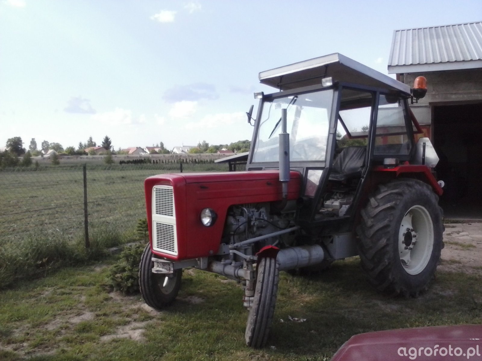

Rafallll360 991 Opublikowano 26 Maja 2014 Czemu nie masz węża podłączonego do pompki paliwa tylko do filtrów ? Odnośnik do komentarza https://www.agrofoto.pl/forum/gallery/image/506136-ursus-c-355/#findComment-1515429
DK94 193 Opublikowano 26 Maja 2014 Rafallll360 na pewno jest podłączony pod pompkę tylko nie widać na zdjęciu, bez pompki bezpośrednio do filtrów sie nie da bo zaraz by zabrakło paliwa w pompie wtryskowej. Odnośnik do komentarza https://www.agrofoto.pl/forum/gallery/image/506136-ursus-c-355/#findComment-1515441
Rafallll360 991 Opublikowano 26 Maja 2014 Przyjrzyj się dokładnie ten czarny przewód wychodzi od kranika i idzie to części wstępnej czyszczenia.bo do czegoś innego nie może służyć. Odnośnik do komentarza https://www.agrofoto.pl/forum/gallery/image/506136-ursus-c-355/#findComment-1515446
Adrian40stka 28 Opublikowano 26 Maja 2014 Skręt jak w Mercedesie W124 Odnośnik do komentarza https://www.agrofoto.pl/forum/gallery/image/506136-ursus-c-355/#findComment-1515474
TheMariko12 437 Opublikowano 26 Maja 2014 bo zamiast metalowego preta ma wąż Odnośnik do komentarza https://www.agrofoto.pl/forum/gallery/image/506136-ursus-c-355/#findComment-1515525
michal355 5 Opublikowano 26 Maja 2014 Rafallll360 - Jest podłączone do pompki paliwa kolego . Czarny przewód wychodzi z kranika i idze do pompki DK94 Dokłądnie jak napisałeś kolego jest podłączenie z kranika do pompki Odnośnik do komentarza https://www.agrofoto.pl/forum/gallery/image/506136-ursus-c-355/#findComment-1515597
DK94 193 Opublikowano 26 Maja 2014 Rafallll360 Teraz się dopatrzyłem pompka jest od C-330 i dlatego nie pasował metalowy wężyk i kolega poprowadził dalej od pompki do filtra gumowym. Odnośnik do komentarza https://www.agrofoto.pl/forum/gallery/image/506136-ursus-c-355/#findComment-1515671
