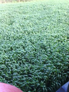

Pszenica ostroga, miejscami są placki gdzie jest rzadsza i są takie placki z żółtymi liśćmi co to może być, choroba, przypalenie nawozem? , opryskiem?

dodam, ze nawożenie przedsiewne 200kg Polifoski 8, Azot w trzech dawkach= 180N, skracana Stabilanem 1,5L/ ha+ Navi Uniwersalny 5L/ha, Fungicyd w T1- Tilt turbo,. Klasa ziemi 4b,5. gleba wapnowana w zeszły roku, Zauważyłem to kilka dni po wysiewie 3 dawki saletry,-może przypaliłem?te krople na liściach to woda a nie mączniak...

a moze nawóz sypales po mokrych roslinach to moglo przypalic

A ja bym powiedział niedobór Makro niebieskie się liście robią oraz żółte plamki na liściach co się później zlewa w całość - u mnie i zauważyłem że nie tylko u mnie jest to niedobór potasu choć stosowałem 300 kg Polifoski 6 ;) ale pogoda i temperatura oraz szybki rozwój rośliny spowodował że mu brakło pomogły 2 zabiegi dolistne w odstępach 7 dniowych odżywką Promissor z wysoką ilością Potasu 4-5-45 NPK dawka 5 kg/ha w jednym zabiegu :)

No przyznam, że rośliny nie były za suche podczas rozsiewania nawozu...ale żeby aż tak... jeżeli od nawozu to wrócą do życia?

Pewnie się coś poprawi ale wiadomo plon pójdzie w dół.
