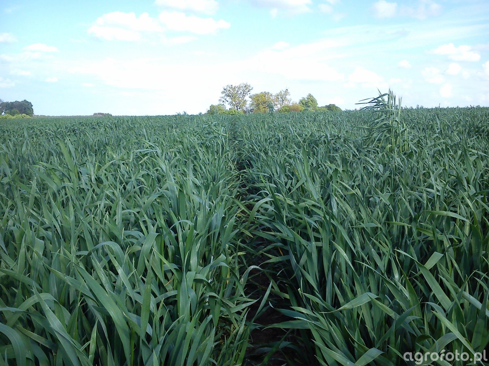

Stan na 08.05.2014 podczas siania ostatniej dawki "na kłos"
Wojtek987 63 Opublikowano 9 Maja 2014 Ładna "bynajmniej na zdjęciu" jaką ochrona i nawożenie??? Czy podawanie azotu w tej fazie wpłynie pozytywnie na plon, też się zastanawiam aby sypnąć około 100kg saletry? Parametry mnie nie interesują. Odnośnik do komentarza https://www.agrofoto.pl/forum/gallery/image/502889-pszenica-muszelka/#findComment-1503885
panczo1922 799 Opublikowano 9 Maja 2014 w sumie na wiosnę dostała 190N stanowisko po rzepaku.. pod korzeń 200kg NPK 8 20 30 dwukrotnie skracana CCC+Moddus po zabiegu T1 (Tilt Turbo+Gwarant+Wirtuoz) Planowane opóźnione T2 i na tym bedzie koniec... Na plon chyba nie za bardzo, no może będzie lepsze wypełnienie ziarna... Odnośnik do komentarza https://www.agrofoto.pl/forum/gallery/image/502889-pszenica-muszelka/#findComment-1503915
Themarcinrolnik 0 Opublikowano 9 Maja 2014 Jaki przewidujesz plon ? Odnośnik do komentarza https://www.agrofoto.pl/forum/gallery/image/502889-pszenica-muszelka/#findComment-1504040
wyrebski1 123 Opublikowano 9 Maja 2014 plon pewnie ok 6-7 ton. Azotu nie żałowałeś jak piszesz, a nie za wcześnie już na kłos, no chyba że dawałeś mocznik? Odnośnik do komentarza https://www.agrofoto.pl/forum/gallery/image/502889-pszenica-muszelka/#findComment-1504132
panczo1922 799 Opublikowano 9 Maja 2014 W zeszłym sezonie ta odmiana dała mi 8,3tony/ha. Wszystko jechało do młyna także wartość ważona... Nawożenid podobne jak teraz, ochrona również... Wiadomo rok rokowi nie równy ale nie ukrywam że te 7.5tony chciałbym mieć... Wyrebski- ostatnio gdzieś czytałem że ostatnia dawka powinna być jeszcze jak kłos jest w pochwie... Tak więc dałem teraz... Zobaczymy co będzie... Odnośnik do komentarza https://www.agrofoto.pl/forum/gallery/image/502889-pszenica-muszelka/#findComment-1504144
wyrebski1 123 Opublikowano 9 Maja 2014 dawałeś saletrę pewnie w jakiej ilości? Odnośnik do komentarza https://www.agrofoto.pl/forum/gallery/image/502889-pszenica-muszelka/#findComment-1504181
Slomek 186 Opublikowano 9 Maja 2014 Długo zanim się wykłosi jeszcze? Odnośnik do komentarza https://www.agrofoto.pl/forum/gallery/image/502889-pszenica-muszelka/#findComment-1504370
panczo1922 799 Opublikowano 9 Maja 2014 Ok 80kg/ha Slomek-zaczyna się pojawiać flagowy... Może z 1,5 tyg-2 tyg... Odnośnik do komentarza https://www.agrofoto.pl/forum/gallery/image/502889-pszenica-muszelka/#findComment-1504394
luke371 43 Opublikowano 10 Maja 2014 Najlepiej jest sypac azot gdy pochwa kłosowa zaczyna juz grubieć, wtedy jest najlepsze wykorzystanie nawozu na wylanie ziarna a nie jak większośc stosuje gdy sie wykłosi, wtedy juz jest troche za późno Odnośnik do komentarza https://www.agrofoto.pl/forum/gallery/image/502889-pszenica-muszelka/#findComment-1504399
poprostumateo 75 Opublikowano 10 Maja 2014 Jakieś odżywki dostała ? Odnośnik do komentarza https://www.agrofoto.pl/forum/gallery/image/502889-pszenica-muszelka/#findComment-1504625
wyrebski1 123 Opublikowano 10 Maja 2014 też tak zawsze daje, jak kłos zaczyna wychodzić z pochwy no chyba, że jest sucho to trzeba przyspieszyć rozsiew. Skracałeś ją, niby to odmiana krótka, ale przy takim nawożeniu może być różnie? Odnośnik do komentarza https://www.agrofoto.pl/forum/gallery/image/502889-pszenica-muszelka/#findComment-1504657
panczo1922 799 Opublikowano 11 Maja 2014 Tak skracana była dwukrotnie... 2x ccc po 0,5l plus 1x moddus 0,1l Odnośnik do komentarza https://www.agrofoto.pl/forum/gallery/image/502889-pszenica-muszelka/#findComment-1505137
Tomaszeek 3 Opublikowano 14 Maja 2014 na jakiej klasie ziemi takie plony osiagasz u nas 5.5t do 6t to max Odnośnik do komentarza https://www.agrofoto.pl/forum/gallery/image/502889-pszenica-muszelka/#findComment-1507449
rzeznik13 287 Opublikowano 14 Maja 2014 Miałem muszelkę 3 lata temu, pięknie sypała bo prawie 8.5t, a 2 lata temu cała wymarzła.. Odnośnik do komentarza https://www.agrofoto.pl/forum/gallery/image/502889-pszenica-muszelka/#findComment-1507452
