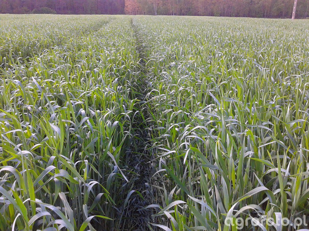

Teraz już czeka do żniw oby tylko ustało.
aro1975 324 Opublikowano 4 Maja 2014 ile ma wysokośc? Odnośnik do komentarza https://www.agrofoto.pl/forum/gallery/image/502016-zyto-hybrydowe-visello/#findComment-1500519
Huberto89 95 Opublikowano 4 Maja 2014 Jakieś 90-100cm Odnośnik do komentarza https://www.agrofoto.pl/forum/gallery/image/502016-zyto-hybrydowe-visello/#findComment-1500582
aro1975 324 Opublikowano 4 Maja 2014 to tak jak moje, zapewne skracałeś? dziś byłem na polu zaczeło się wykłaszać Odnośnik do komentarza https://www.agrofoto.pl/forum/gallery/image/502016-zyto-hybrydowe-visello/#findComment-1500733
konrad19941 9 Opublikowano 4 Maja 2014 mam taką samą odmianę i się kłusi jest gęste co byś powiedziałjak bym mu zastosował stabilan teraz na utrzymanie czy coś mu się stanie czy pomoże ? Odnośnik do komentarza https://www.agrofoto.pl/forum/gallery/image/502016-zyto-hybrydowe-visello/#findComment-1500843
Huberto89 95 Opublikowano 5 Maja 2014 Tak skracałem 1l CCC+ 0,2 midasa. Też wczoraj byłem pierwsze kłosy już się pokazują jak będzie ciepło to do niedzieli powinno się wykłosić. A co do stabilanu to teraz jest już za późno jego się daje gdy pojawia się pierwsze kolanko, przed kłoszeniem można dać np. cerone ale w zaleceniach uprawy żyta hybrydowego piszę że gdy pokazuje się już kłos to i na cerone jest już za późno. Odnośnik do komentarza https://www.agrofoto.pl/forum/gallery/image/502016-zyto-hybrydowe-visello/#findComment-1501034
konrad19941 9 Opublikowano 5 Maja 2014 Tak skracałem 1l CCC+ 0,2 midasa. Też wczoraj byłem pierwsze kłosy już się pokazują jak będzie ciepło to do niedzieli powinno się wykłosić. A co do stabilanu to teraz jest już za późno jego się daje gdy pojawia się pierwsze kolanko, przed kłoszeniem można dać np. cerone ale w zaleceniach uprawy żyta hybrydowego piszę że gdy pokazuje się już kłos to i na cerone jest już za późno. ale mi chodzi co by było jak by teraz go zastosował jakie były by skutki czy wiesz może ? Odnośnik do komentarza https://www.agrofoto.pl/forum/gallery/image/502016-zyto-hybrydowe-visello/#findComment-1501584
Huberto89 95 Opublikowano 5 Maja 2014 Nie nie wiem aż takiego doświadczenia nie mam ze stymulatorami wzrostu. Ale moim zdaniem nawet jak by nie było jakiś niepożądanych skutków to i tak nie wiele on pomoże bo źdźbła nie usztywni a skracać praktycznie nie ma co więc taki zabieg jest trochę bez sensowny. Odnośnik do komentarza https://www.agrofoto.pl/forum/gallery/image/502016-zyto-hybrydowe-visello/#findComment-1501636
konrad19941 9 Opublikowano 6 Maja 2014 Nie nie wiem aż takiego doświadczenia nie mam ze stymulatorami wzrostu. Ale moim zdaniem nawet jak by nie było jakiś niepożądanych skutków to i tak nie wiele on pomoże bo źdźbła nie usztywni a skracać praktycznie nie ma co więc taki zabieg jest trochę bez sensowny. mhmmm dzięki za info aaa jakie nawożenie dałeś na to swoje zyto ? Odnośnik do komentarza https://www.agrofoto.pl/forum/gallery/image/502016-zyto-hybrydowe-visello/#findComment-1501843
Huberto89 95 Opublikowano 6 Maja 2014 Jesienią 30ton obornika bydlęcego 200kg tarnogranu, wiosną 370kg saletry i dolistnie siarczan magnezu 2 razy i raz plonvit z. Przedplon owies przed przedplon łubin żółty. Odnośnik do komentarza https://www.agrofoto.pl/forum/gallery/image/502016-zyto-hybrydowe-visello/#findComment-1501918
konrad19941 9 Opublikowano 6 Maja 2014 i jakiego plonu się spodziewasz ? miałeś kiedyś już viselio ? Odnośnik do komentarza https://www.agrofoto.pl/forum/gallery/image/502016-zyto-hybrydowe-visello/#findComment-1502196
aro1975 324 Opublikowano 7 Maja 2014 Jesienią 30ton obornika bydlęcego 200kg tarnogranu, wiosną 370kg saletry i dolistnie siarczan magnezu 2 razy i raz plonvit z. Przedplon owies przed przedplon łubin żółty. moje dostało 160N na wiosnę, równiez rosnie po owsie - nie wiem czy ustoi, skracane Odnośnik do komentarza https://www.agrofoto.pl/forum/gallery/image/502016-zyto-hybrydowe-visello/#findComment-1502426
Huberto89 95 Opublikowano 7 Maja 2014 i jakiego plonu się spodziewasz ? miałeś kiedyś już viselio ? Dopiero się uczę uprawy zbóż bo zawsze było trochę saletrzaku żeby się nie powaliło i tyle teraz ja prowadzę uprawę zbóż w tym roku już jako tako wyszło w porównaniu z poprzednim. A co do plonu to o takich rzeczach nie rozmawiam przed żniwami bo to różnie może być a hybrydę uprawiam po raz pierwszy więc nie wiem czego mogę się spodziewać tym bardziej że rośnie na VI klasie. Jeden rolnik z sąsiedniej wsi mówił że miał hybrydę rok temu sypnął saletrzaku w marcu jeszcze przed tymi śniegami i na tym koniec to 4 tony omłócił, Ja mam tylko nadzieje że nie dołożę do tej uprawy która wstępnie będzie kosztowała jakieś 4,5ton żyta i 20 belek słomy przy obecnych cenach. Odnośnik do komentarza https://www.agrofoto.pl/forum/gallery/image/502016-zyto-hybrydowe-visello/#findComment-1502867
konrad19941 9 Opublikowano 7 Maja 2014 mhmm ja też pierwsz raz hybrydę zasiałem zobaczymy co będzie Odnośnik do komentarza https://www.agrofoto.pl/forum/gallery/image/502016-zyto-hybrydowe-visello/#findComment-1502878
Huberto89 95 Opublikowano 7 Maja 2014 Skoro masz takie gęste to ile go siałeś na ha i jakie nawożenie? Ja mogłem lepiej uprawić ziemie bo na poprzeczniakach jest gęste a na środku miejscami rzadkawe siałem 1,8 jedn. na ha. Odnośnik do komentarza https://www.agrofoto.pl/forum/gallery/image/502016-zyto-hybrydowe-visello/#findComment-1502892
konrad19941 9 Opublikowano 9 Maja 2014 ja siałem z drugiego rozmnożenia C2 to wysiałem ok 120 kg na ha mogłem ok 95 wysiać bo pierwszy raz siał kumpel z nasienia elitarnego c1 ale niewiem ile wysiał jednostek Odnośnik do komentarza https://www.agrofoto.pl/forum/gallery/image/502016-zyto-hybrydowe-visello/#findComment-1503840
konrad19941 9 Opublikowano 9 Maja 2014 aa nawożenie poszło 350 kg saletrzaku oprysk na chwast to rubin bumper na grzyba i antywylegacz + optimus Odnośnik do komentarza https://www.agrofoto.pl/forum/gallery/image/502016-zyto-hybrydowe-visello/#findComment-1503841
