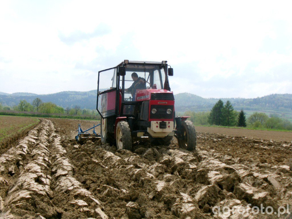

Dzisiejsza uprawa pod ziemniaki. Naszczęście udało mi się je wsadzić przed burzą.
Jeszcze zostało drugą połowe wsadzić i będzie zasadzone.
Co widzimy na zdjęciu Ursus 912?
Ursus 912 podczas orki ciężkim pługiem ciągnionym wykorzystuje pełnię możliwości sześciocylindrowego silnika Zetor Z 8001 o pojemności 4562 cm³ i mocy około 82 KM, współpracującego z mechaniczną skrzynią biegów 4×3 o 12 przełożeniach do jazdy w przód. Masa własna ciągnika sięga ok. 4300 kg, co zapewnia dobrą trakcję i stabilność zestawu roboczego na zaoranym polu, a udźwig tylnego TUZ rzędu 3500 kg pozwala na współpracę z pługami wieloskibowymi w cięższych glebach. Model Ursus 912 był produkowany w Polsce w latach około 1984–1992 i ceniony jest za prostą konstrukcję, łatwość serwisowania oraz ekonomiczną eksploatację w pracach uprawowych i transportowych. Przybliżone ceny rynkowe zadbanych egzemplarzy Ursus 912 w Polsce mieszczą się obecnie w zakresie od około 35 000 do 60 000 zł w zależności od stanu technicznego i wyposażenia.
Tak u mnie padało dzisiaj i wczoraj. Ogólnie to co chwila pokrapuje. Dzisiaj to nawet chwilę polało i była burza. Wilgoć jako taka jest w polu :)
Zależy też jaka była pogoda, bo w tym roku pod rzepak było tak, że pług wszedł w ziemie i brakło mocy. Tak jak na takich glebach to I.3 albo 4. Zależy też od głębokości.

Orane na wiosnę, bo mnie zima zastała z tym kawałkiem, a potem czekałem na pług, bo "małym" mi się nie chciało :P

Jak widzę te świecące skiby to dostaje białej gorączki :D Ja bym się nie odważył zrobić orki wiosennej pod ziemniaki na naszych ziemiach :) Tyle że ja nie posiadam odpowiedniego sprzętu :) W tamtym roku Sąsiad tak zrobił...Tzn zaorał na zimę na wiosnę bodajże dał obornik i zaorał. Później mordował ten kawałek chyba tydzień czasu(nawet brał odemnie agregat) i tak koniec końców jak wjechał z sadzarką to nie dało radę jakichkolwiek redlin zrobić.. Musiał sadzić na polu Sąsiada :)
