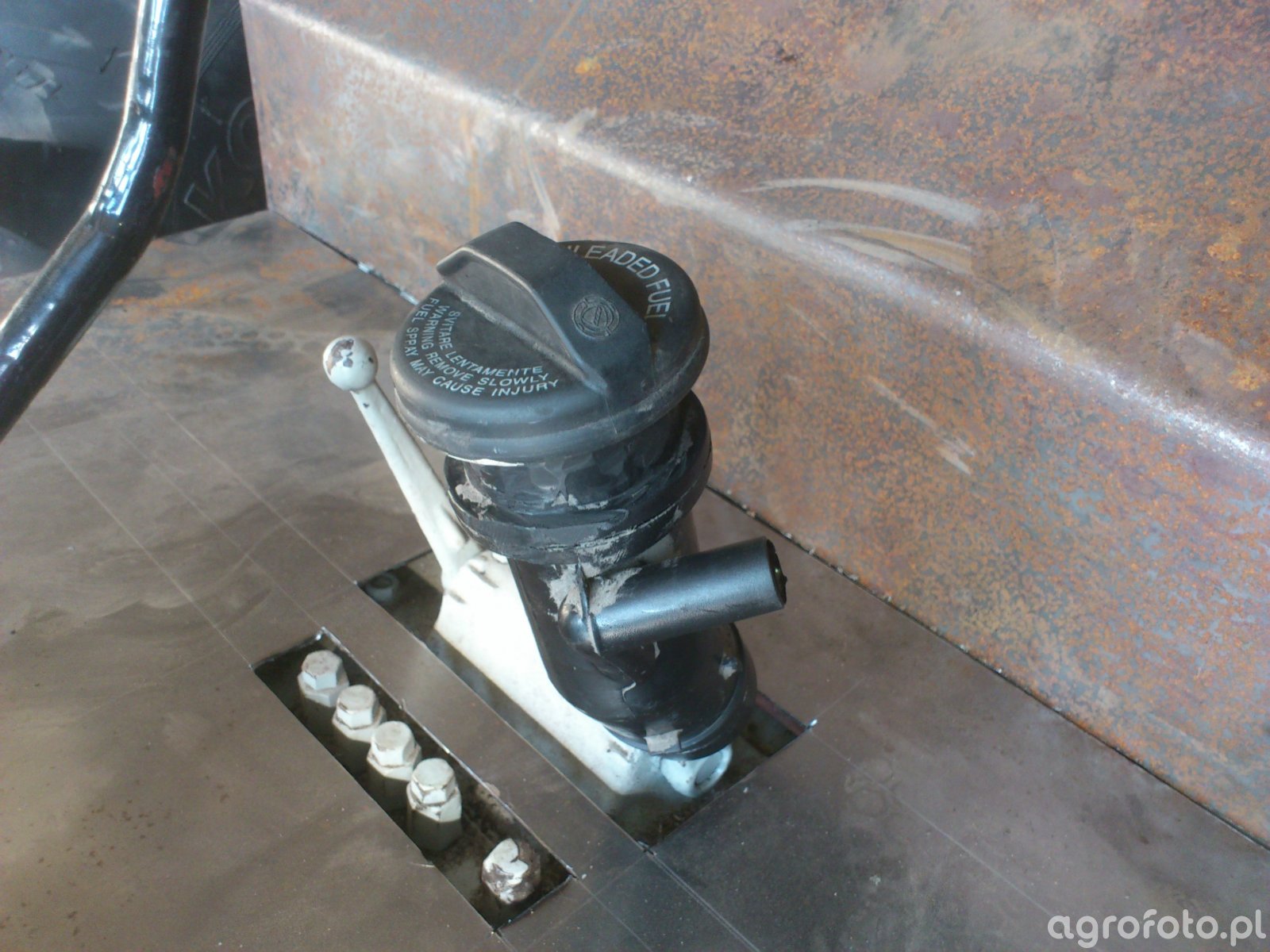

Wlew paliwa ursus
Wlew paliwa do 3p z odpowietrznikiem żeby się wygodnie lało :) Jeszcze muszę znaleźć korek z kluczykiem i będzie miodzio :)
Haha panowie, i tu was zaskocze :P Po założeniu korka z kluczykiem to jedna ochrona, druga jak zdejmie ktos korek to nie spóści bo jest zapadka samochodowa, trzecia blokada przewodami nie pociągnie bo jest tak zrobione że nie pójdzie chyba że będzie pił :D I tak jak kolega napisał, ja często ciągnik zostawiam gdzieś bo jakieś roboty itd to mam tak samo pewoność że ktos mi nic nie dosypie do baku bo to jeszcze wazniejsze niż ropa, bo i tak jak się ciągnik zostawia to zawsze na rezerwie a rano tankuje a tak przynajmniej silnik nie ucierpi :)
Truck_Driver rurki ssące w zbiorniku są wygięte w taki sposób że na zaciąg nie pójdzie żeby później samo leciało, jedynie żeby leciało trzeba cały czas ciągnąć czyli pompka 3p spełni to zadanie, po prostu rurki ssące w zbiorniku są w taką fale wygiętą że zrobił się syfon, trudno to opisać, trzeba trochę pomyśleć to bedziecie wiedzieć o co mi chodzi ;)
