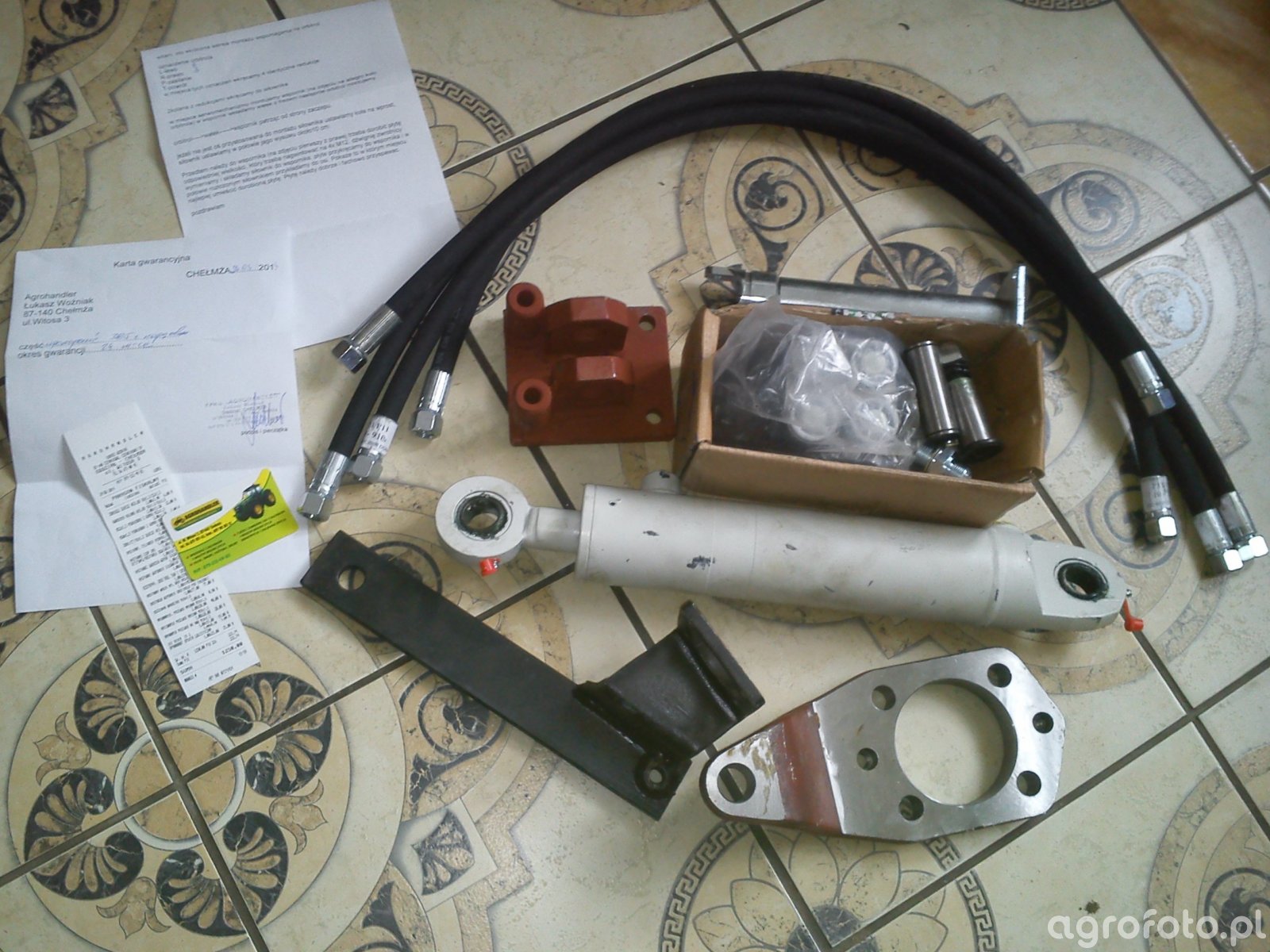

dzisiaj przywiózł kurier , teraz Finneczka odmłodnieje o co najmniej 10 lat...
locke 294 Opublikowano 25 Marca 2014 I Ile płaciłeś?Nie lepiej było samemu skompletować? Odnośnik do komentarza https://www.agrofoto.pl/forum/gallery/image/493600-wspmaganie-do-ursus-914/#findComment-1469752
TOME11 174 Opublikowano 25 Marca 2014 przecież jest 'skompletowane', patrz paragon.. Odnośnik do komentarza https://www.agrofoto.pl/forum/gallery/image/493600-wspmaganie-do-ursus-914/#findComment-1469798
FINN 1567 Opublikowano 25 Marca 2014 zamówiłem na allegro za 1250 razem z przesyłka... i bez latania szukania i przepalania paliwa ( bo one tez kosztuje ) jeden tel i na drugi dzien juz jest... to już drugi zestaw od tej firmy Odnośnik do komentarza https://www.agrofoto.pl/forum/gallery/image/493600-wspmaganie-do-ursus-914/#findComment-1469807
locke 294 Opublikowano 25 Marca 2014 @TOME11 ja nie mogę odczytać. @FINN Masz otwory do przykręcenia?Czy będziesz spawał? Odnośnik do komentarza https://www.agrofoto.pl/forum/gallery/image/493600-wspmaganie-do-ursus-914/#findComment-1469816
darek3 424 Opublikowano 25 Marca 2014 A jakiej firmy to jest? Odnośnik do komentarza https://www.agrofoto.pl/forum/gallery/image/493600-wspmaganie-do-ursus-914/#findComment-1469819
Bamboocha 7 Opublikowano 25 Marca 2014 Jaka cena tłoka i ramienia do zwrotnicy ? Odnośnik do komentarza https://www.agrofoto.pl/forum/gallery/image/493600-wspmaganie-do-ursus-914/#findComment-1469827
tommy83 108 Opublikowano 25 Marca 2014 Swoje serwo regenerowałem ( żeby taki zestaw kosztował do ursusa bez przedniego napędu też bym kupił B) ). Odnośnik do komentarza https://www.agrofoto.pl/forum/gallery/image/493600-wspmaganie-do-ursus-914/#findComment-1469849
FINN 1567 Opublikowano 25 Marca 2014 @locke, no nie ma znajomy juz mi wspawywał w 1224 i teraz bedzie wspawywał do 914 skorzystałem z tego ,że mam os wymontowaną, bo spawania to najlepiej ją miec wymontowana aby dobrze wspawywać , a raczej trzeba 2 cm naspawać na oś a dopiero potem wspawać wspornik.. @darek ,zamawiane z Agrohandel z Chełmży.. @bamboocha, ramię 167zł, a siłownik 244 zł.. @tommy, moje juz zaczeło lecieć , a ze zaczeło też się przycinać to postanowiłem wymienić.. choć aż tak ciężko się nie kręciło nim... Odnośnik do komentarza https://www.agrofoto.pl/forum/gallery/image/493600-wspmaganie-do-ursus-914/#findComment-1469851
Gość Profil usunięty Opublikowano 25 Marca 2014 a orbitrol montujesz przy kolumnie czy przy bloku obok rozrusznika? Odnośnik do komentarza https://www.agrofoto.pl/forum/gallery/image/493600-wspmaganie-do-ursus-914/#findComment-1469882
paulus841 173 Opublikowano 25 Marca 2014 Sądząc po długości przewodów to przy rozruszniku będzie. Odnośnik do komentarza https://www.agrofoto.pl/forum/gallery/image/493600-wspmaganie-do-ursus-914/#findComment-1470039
pawell21 44 Opublikowano 25 Marca 2014 a czy wymiana ramienia jest konieczna ja wczoraj u siebie wszystko zmontowałem ale nie wymieniałem tego ramienia i jest ok tylko skręt jest troszeczkę mniejszy ,a przy wymianie zaraz łożysko,zaślepka,uszczelniacz tez do wymiany dlatego nie ruszałem Odnośnik do komentarza https://www.agrofoto.pl/forum/gallery/image/493600-wspmaganie-do-ursus-914/#findComment-1470116
Szymekrolnik 28 Opublikowano 25 Marca 2014 Jak bys mogl to daj linka skad kupiłes. Odnośnik do komentarza https://www.agrofoto.pl/forum/gallery/image/493600-wspmaganie-do-ursus-914/#findComment-1470148
ursus912ic330 257 Opublikowano 25 Marca 2014 Orbitrol montuj zaraz pod kierownicą. PRzynajmniej nie będziesz miał żadnych luzów. Odnośnik do komentarza https://www.agrofoto.pl/forum/gallery/image/493600-wspmaganie-do-ursus-914/#findComment-1470184
FINN 1567 Opublikowano 26 Marca 2014 obitrol będzie tam gdzie serwo ( bo pod kierownicą drażni mnie jego buczenie przy każdym ruchu kierownica, z resztą tak było w zestwie) @pawell, tak jest konieczna, bo te ramie jest krótsze od tego co jest do serwa.... @szymekrolnik: http://allegro.pl/wspomaganie-ursus-zetor-385-904-8045-gratis-wysylk-i4074912251.html tutaj kupiłem Odnośnik do komentarza https://www.agrofoto.pl/forum/gallery/image/493600-wspmaganie-do-ursus-914/#findComment-1470533
CBMarek 4 Opublikowano 26 Marca 2014 ursus bez napedu zaden problem kupuje sie wąsa do zwrotnicy na dwie dziury i jest na siłownik jak skoncze to zrobie zdjecie tak pozatym wszystko to samo co do napedu i troche wyobraźni wspawać w oś mocowanie Odnośnik do komentarza https://www.agrofoto.pl/forum/gallery/image/493600-wspmaganie-do-ursus-914/#findComment-1470631
pawell21 44 Opublikowano 26 Marca 2014 ja na razie nie będę wymieniał chyba że będzie coś nie tak ale wydaje mi się ze oprócz większego skrętu nic to nie daje Odnośnik do komentarza https://www.agrofoto.pl/forum/gallery/image/493600-wspmaganie-do-ursus-914/#findComment-1470799
FINN 1567 Opublikowano 27 Marca 2014 jak to nic?? jak się kręci jednym plauszkiem to nic nie daje??? bo serwem tan nie ukręcisz.... po prostu trzeba sie przejechać ursusem z orbitrolem aby do tego się przekonać... najlepiej z turem... wszelkie wątpliwości miną w ciągu 5 min... Odnośnik do komentarza https://www.agrofoto.pl/forum/gallery/image/493600-wspmaganie-do-ursus-914/#findComment-1471204
