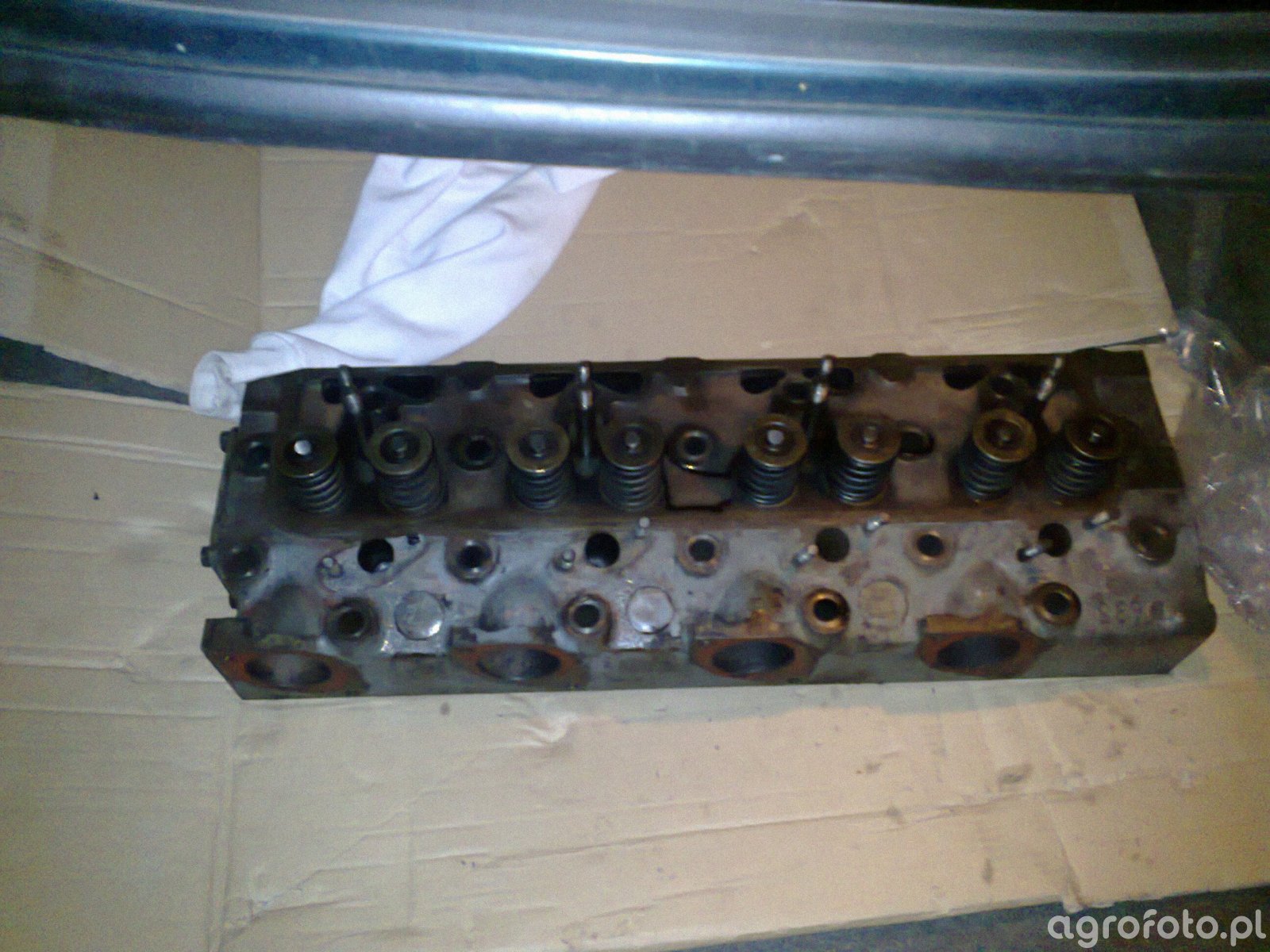

Do tego komplety naprawcze czeskie i wtryski po regeneracji
FINN 1567 Opublikowano 21 Marca 2014 a pompę paliwową tez dawałeś do sprawdzenia?? bo jak dasz nowe wtryski to mogą za jakiś czas paść sekcje w pompie.. jak jeszcze masz czas to wymontuj pompe i daj do sprawdzenia , nie duży koszt, a będziesz spokojnie jeździł... Odnośnik do komentarza https://www.agrofoto.pl/forum/gallery/image/492524-glowica-ursus/#findComment-1466055
zetorturbo 11 Opublikowano 21 Marca 2014 jeśli można wiedzieć ile zapłaciłeś za regeneracje głowicy? Odnośnik do komentarza https://www.agrofoto.pl/forum/gallery/image/492524-glowica-ursus/#findComment-1466115
Maniek1049 188 Opublikowano 21 Marca 2014 @FINN pompa była robiona niedawno @zetorturbo 1000zł Odnośnik do komentarza https://www.agrofoto.pl/forum/gallery/image/492524-glowica-ursus/#findComment-1466123
FINN 1567 Opublikowano 21 Marca 2014 ale to ty robiłeś czy poprzedni właściciel?? bo jak porzedni właściciel , to proponowałbym chociaz zawieźć do sprawdzenia... już ta stówka w tą albo w drugą nie zrobi wrażenia na remoncie... drogo zapłaciłeś za głowice, chyba wszystko było do wymiany w głowicy... Odnośnik do komentarza https://www.agrofoto.pl/forum/gallery/image/492524-glowica-ursus/#findComment-1466136
Maniek1049 188 Opublikowano 21 Marca 2014 @finn w głowicy wszystko robione ale plomby na niej są świeże Odnośnik do komentarza https://www.agrofoto.pl/forum/gallery/image/492524-glowica-ursus/#findComment-1466151
FINN 1567 Opublikowano 21 Marca 2014 no jak za tysiaka to nie wyobrazma sobie aby tylko były zawory wymienione... pewno zawory , gniazda i planowanie ?? Odnośnik do komentarza https://www.agrofoto.pl/forum/gallery/image/492524-glowica-ursus/#findComment-1466163
Maniek1049 188 Opublikowano 21 Marca 2014 Tak cały komplet widać było że Pan zna się na rzeczy bo widziałem u niego wały głowice i bloki od c330 do Scanii Odnośnik do komentarza https://www.agrofoto.pl/forum/gallery/image/492524-glowica-ursus/#findComment-1466172

FINN 1567 Opublikowano 22 Marca 2014 tylko nie docieraj w pługu 4 skibowym.... bo zawory w tłokach moga zostac.... Odnośnik do komentarza https://www.agrofoto.pl/forum/gallery/image/492524-glowica-ursus/#findComment-1466512
Maniek1049 188 Opublikowano 22 Marca 2014 Docieranie będzie na razie przez dzień parkotał a reszta to siewnik 2,8m, brony łąkowe trójki, przyczepa z kostkami Odnośnik do komentarza https://www.agrofoto.pl/forum/gallery/image/492524-glowica-ursus/#findComment-1467024
FINN 1567 Opublikowano 23 Marca 2014 a po co cały dzień parkotania?? po złożeniu niech pochodzi ze 2 godzinki na pusto a potem na małym obciążeniu Odnośnik do komentarza https://www.agrofoto.pl/forum/gallery/image/492524-glowica-ursus/#findComment-1467222
SipmaZ224 81 Opublikowano 25 Marca 2014 Chyba po to żeby na wolnych obrotach było mało oleju na "górze" silnika i żeby szybciej się dotarł (zatarł). Odnośnik do komentarza https://www.agrofoto.pl/forum/gallery/image/492524-glowica-ursus/#findComment-1469995
Maniek1049 188 Opublikowano 25 Marca 2014 Jak dobra pompa to i na "górę" poda.... Odnośnik do komentarza https://www.agrofoto.pl/forum/gallery/image/492524-glowica-ursus/#findComment-1470004
FINN 1567 Opublikowano 26 Marca 2014 w docieraniu nie jest najważniejsze "parkotanie" bo to może nawet zaszkodzić ale obciazenie silnika podczas docierania... Odnośnik do komentarza https://www.agrofoto.pl/forum/gallery/image/492524-glowica-ursus/#findComment-1470525
