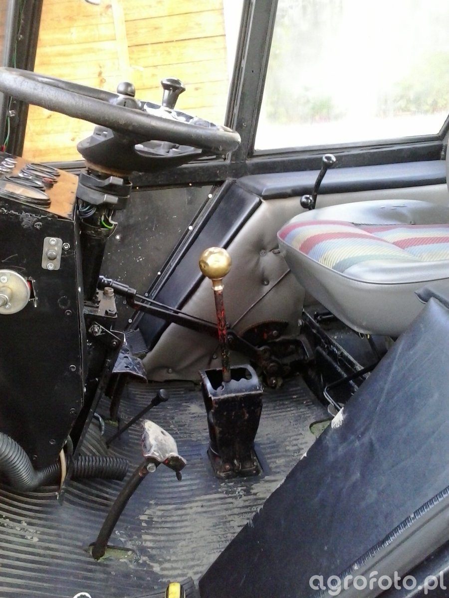

T0M3K96 0 Opublikowano 21 Marca 2014 Prosiłbym o komentarz Odnośnik do komentarza https://www.agrofoto.pl/forum/gallery/image/492382-t-25/#findComment-1465735
marobas 234 Opublikowano 21 Marca 2014 Carska gałka na lewarku... kierownica ze wspomaganiem od??? a te wyłączniki masy są kiepskie, ale da się je otworzyć, wyczyścić styki i dogiąć stycznik 5 -za obicie Odnośnik do komentarza https://www.agrofoto.pl/forum/gallery/image/492382-t-25/#findComment-1465744
T0M3K96 0 Opublikowano 21 Marca 2014 Cale wspomaganie jest o OPLA OMEGI razem z kierownica, a cały pomysl na wspomaganie od Urzytkowinika ARGOZ. Mam jeszcze 2 filmiki z pracy wspomagania. W tych filmikach caly traktor zostal troszke opisany i tam lepiej widac. Odnośnik do komentarza https://www.agrofoto.pl/forum/gallery/image/492382-t-25/#findComment-1465747
Kierownik 530 Opublikowano 21 Marca 2014 Agro Tuning Odnośnik do komentarza https://www.agrofoto.pl/forum/gallery/image/492382-t-25/#findComment-1465757
tomek222 839 Opublikowano 21 Marca 2014 Przekładnia kierownicza też jest od opla omegi? Jeśli tak to jak rozwiązałeś problem z odwrotnym kierunkiem skrętu Odnośnik do komentarza https://www.agrofoto.pl/forum/gallery/image/492382-t-25/#findComment-1465967
jonek98 2937 Opublikowano 21 Marca 2014 fotel od cinqecento ? Odnośnik do komentarza https://www.agrofoto.pl/forum/gallery/image/492382-t-25/#findComment-1465971
T0M3K96 0 Opublikowano 21 Marca 2014 Jonek98 masz racje to jest fotel od cinqecento:D. A co do przekladni to widzisz na wysokosci galki zmiany biegow po lewej stronie skrzynke zelazna. I tam sa tryby stozkowe. 4 tryby i one jak ustawisz to zmieniaja kierunek obrotu walka. Dlatego przez to mam delikatny luz na kierownicy no i oczywiscie przez to tez troszke ciezej chodzi. Mam w tej przekladni sam smar bez oleju no wiec to tez troszeczke przyczynia sie do takiej pracy. Odnośnik do komentarza https://www.agrofoto.pl/forum/gallery/image/492382-t-25/#findComment-1466233
Gość konteno Opublikowano 21 Marca 2014 buława zamiast wajchy Odnośnik do komentarza https://www.agrofoto.pl/forum/gallery/image/492382-t-25/#findComment-1466252
