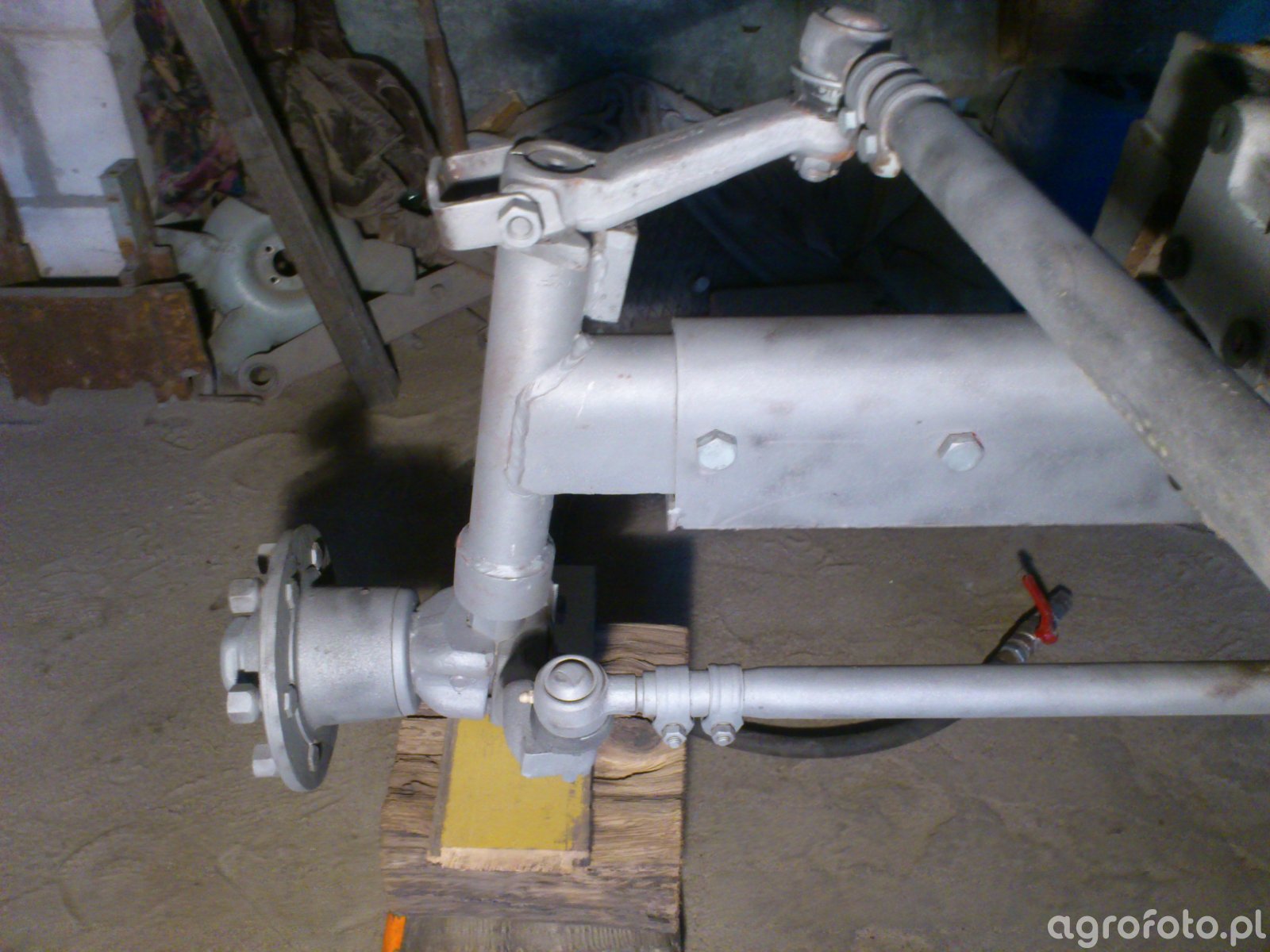

Efekt piaskowania, ktoś kiedyś prosił żeby wstawiać fotki, jeszcze trzeba poprawić w paru miejscach
jacek-c-330 548 Opublikowano 9 Marca 2014 super efekt po tej piaskarce kiedy zaczynasz malować ? 5/5 Odnośnik do komentarza https://www.agrofoto.pl/forum/gallery/image/489227-przednia-os-w-ursusie-c-360-po-piaskowaniu/#findComment-1454368
lew908 211 Opublikowano 9 Marca 2014 Super robote robi Przydała by mi się taka. Sory że pytam bo mogła być już gdzieś odpowiedz ale maszyne do piaskowania sam robiłeś czy kupna ? Odnośnik do komentarza https://www.agrofoto.pl/forum/gallery/image/489227-przednia-os-w-ursusie-c-360-po-piaskowaniu/#findComment-1454411
mateuszc355 2189 Opublikowano 9 Marca 2014 A ja mam pytanko jak wypiaskujesz to tak zostawiasz ? Odnośnik do komentarza https://www.agrofoto.pl/forum/gallery/image/489227-przednia-os-w-ursusie-c-360-po-piaskowaniu/#findComment-1454463

Domal97 185 Opublikowano 9 Marca 2014 jacek-c-330 jutro podkład, we wtorek kolor, mam nadzieje że się wyrobię lew908 sam zrobiłem piaskarkę mateuszc355 teraz odtłuścić i malujemy DK94 wychodzi mi ze wzoru to co podaje producent czyli 10*200/150*60=800 l/min a producent podaje 790-820 l/min Odnośnik do komentarza https://www.agrofoto.pl/forum/gallery/image/489227-przednia-os-w-ursusie-c-360-po-piaskowaniu/#findComment-1455440
DK94 193 Opublikowano 9 Marca 2014 Czyli wzór jest dobry, a to oznacza, że z moim kompresorem wcale nie tak źle. Teraz jestem na etapie kołowania butli, mam na oku fajną 60l po LPG ale właściciel nie chce odsprzedać bo chce z niej wał na ziemniaki robić, jak ogarnę piaskarkę to pomyśli się o bliźniaczym kompresorze. W planach mam dysze 3 mm na początku do testów wykonana z bezpiecznika, podobnież starcza na 15 minut piaskowania potem trzeba rozbebeszyć kolejny bezpiecznik. Odnośnik do komentarza https://www.agrofoto.pl/forum/gallery/image/489227-przednia-os-w-ursusie-c-360-po-piaskowaniu/#findComment-1455640
Domal97 185 Opublikowano 9 Marca 2014 Piaskarka dobra rzecz, wszystko co trzeba sobie piaskuje i w kazdym miejscu się uda wypiaskowac, teraz kupiłem drugi kompresor co w sumie na dwa kompresory wychodzi mi wydajnosć 1000 l/min więc juz wystarcza do piaskowania Odnośnik do komentarza https://www.agrofoto.pl/forum/gallery/image/489227-przednia-os-w-ursusie-c-360-po-piaskowaniu/#findComment-1455647
