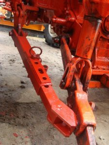

morfi81 30 Opublikowano 21 Lutego 2014 Ale przewodów naplątane, nie lepiej było podłączyć z jednej strony na wysięgniku oba amortyzatory i brakuje ci zaworu odcinającego amortyzatory a takie odłączenie jest b.potrzebne.Ja u siebie mam wpięty w układ tura tak: trójnik+przewód+zawór+amortyzator tylko z jednej strony. Odnośnik do komentarza https://www.agrofoto.pl/forum/gallery/image/485160-amortyzator-tura/#findComment-1438439
Grabos1981 804 Opublikowano 21 Lutego 2014 Zaworki będą. Tylko jeszcze nie przyszły. Podpiete dlatego tak ponieważ jak miałem amortyzator z jednej strony przez trójnik to jak tur przysiadał na nierówności to było ewidentnie widać że się skręca na bok. Teraz olej ma taka samo drogę do każdego pęcherza. I jedno małe pytanko: czy aby w Twoim turze widać(czuć) jak działa amortyzacja. Bo ją miałem okazję parę oglądać i powiem że to d*p... nie amortyzacja chyba że masz quicka. Ją pęcherze zamówiłem pod moje ciśnienie i jest rewelacja amortyzacja:) Odnośnik do komentarza https://www.agrofoto.pl/forum/gallery/image/485160-amortyzator-tura/#findComment-1438475
morfi81 30 Opublikowano 21 Lutego 2014 Ja mam TUR-6 polmotu i sam dokupywałem amortyzator z jednej strony i u mnie nie skręca się na bok, a ciśnienie sam dopasowywałem do swoich potrzeb i przeważnie używam go w czasie transportu a rzadko przy załadunku (tylko big-bag) Odnośnik do komentarza https://www.agrofoto.pl/forum/gallery/image/485160-amortyzator-tura/#findComment-1438489

arku3060 77 Opublikowano 21 Lutego 2014 u mnie jest tak że jak wejdę np w łyżkę to widać jak tur opadnie te 5 cm, pytanie też czy masz rozdzielacz z funkcja pływającą??? Odnośnik do komentarza https://www.agrofoto.pl/forum/gallery/image/485160-amortyzator-tura/#findComment-1438893
Grabos1981 804 Opublikowano 21 Lutego 2014 Rozdzielacz nie ma funkcji pływającej ale dorobiłem na przewodzie od opuszczania zaworek którym mogę wyłączyć funkcję podniesienia się turem. Mam go tak ustawiony że dam rade podnieść się turem ale jak puszczę dżojstik to ciągnik opada na ziemię. Odnośnik do komentarza https://www.agrofoto.pl/forum/gallery/image/485160-amortyzator-tura/#findComment-1439025

nuszka007 65 Opublikowano 22 Lutego 2014 Jakie dopasowałeś ciśnienie? To są litrowe czy 0,7 litra? Odnośnik do komentarza https://www.agrofoto.pl/forum/gallery/image/485160-amortyzator-tura/#findComment-1439268
Grabos1981 804 Opublikowano 22 Lutego 2014 To są litrowe. Ciśnienie zmierzylem manometrem i wyszło 18barów. Pęcherze zamówiłem na 16,5 bara. I niech tylko ktoś mi powie że to za małe ciśnienie Odnośnik do komentarza https://www.agrofoto.pl/forum/gallery/image/485160-amortyzator-tura/#findComment-1439295

morfi81 30 Opublikowano 22 Lutego 2014 pewnie że za małe ciśnienie bo w fabrycznych jest 30-60 jeżeli chodzi o załadunek, natomiast do transportu samego wysięgnika może wystarczy, ja mam u siebie 0,7L (max 330bar) i nabite ok.80 i przy pełnym krokodylu fajnie amortyzuje Odnośnik do komentarza https://www.agrofoto.pl/forum/gallery/image/485160-amortyzator-tura/#findComment-1439336
nuszka007 65 Opublikowano 22 Lutego 2014 A jak masz tak małe ciśnienie to co się dzieje gdy wieziesz np balota z kiszonką? Odnośnik do komentarza https://www.agrofoto.pl/forum/gallery/image/485160-amortyzator-tura/#findComment-1439400
Grabos1981 804 Opublikowano 22 Lutego 2014 Nuszka wyśle Ci na maila filmik z balotem łyżką i może krokodylem wtedy zobaczysz jak to pracuje Morfi Jak możesz mieć nabite na 80 bar. I jeszcze to amortyzuje. Weź manometr zlap krokodyla obornika i zmierz ciśnienie nawet się do tego ciśnienia nie zblizysz może wyrównasz i gdzie tu amortyzowanie no chyba że masz bardzo cienkie siłowniki W przypadku ciśnienia i objętości sprężanego gazu poczytajcie sobie podręcznik z fizyki. To jest bardzo proste. Mój akumulator będzie działał nawet do 250bar tylko przy takim ciśnieniu nie będzie w stanie odebrać 400ml oleju a powiedzmy 100 ale i tak będzie tłumił Trochę poszukałem w necie i tam było napisane że akumulator musi być naładowany do wartości 90% ciśnienia jakie panuje w układzie w stanie spoczynku czyli w przypadku tura podnosisz nad ziemię i mierzysz ciśnienie Odnośnik do komentarza https://www.agrofoto.pl/forum/gallery/image/485160-amortyzator-tura/#findComment-1439533
morfi81 30 Opublikowano 22 Lutego 2014 głupoty opowiadasz ponieważ zawór bezpieczeństwa w rozdzielaczu przy turze puszcza przy ok.150-170 bar a w ciągniku na pompie puszcza przy ok 190 barach i kilka razy mi sie zdarzyło że puszczał zawór jak za dużo nabrałem lub wbiłem się w pryzmę - więc jak sądzisz ile było wtedy w układzie ? Pozatym przewody wytrzymują do 330 bar i to o czymś świadczy, bo nikt by takich przewodów nie zakładał jakby tam było max 18bar. Odnośnik do komentarza https://www.agrofoto.pl/forum/gallery/image/485160-amortyzator-tura/#findComment-1439609
Grabos1981 804 Opublikowano 22 Lutego 2014 Niestety kochany nie rozumiemy się. Nie chodzi o ciśnienie hydrauliki bo tu fakt jest albo powinno być 180bar cisnienie. Chodzi o ciśnienie w przewodzie który unosi tura jeśli wiesz który to. Zmierz tam a zobaczysz ile Ci wyjdzie Odnośnik do komentarza https://www.agrofoto.pl/forum/gallery/image/485160-amortyzator-tura/#findComment-1439674
morfi81 30 Opublikowano 22 Lutego 2014 A tur z hydrauliką niema nic wspólnego ? Poczytaj sobie na forum http://www.agrofoto.pl/forum/topic/17929-amortyzator-antywstrzasowy/page__st__60 Odnośnik do komentarza https://www.agrofoto.pl/forum/gallery/image/485160-amortyzator-tura/#findComment-1439683
Grabos1981 804 Opublikowano 22 Lutego 2014 Dalej nic nie rozumiesz. Trudno Odnośnik do komentarza https://www.agrofoto.pl/forum/gallery/image/485160-amortyzator-tura/#findComment-1439805
morfi81 30 Opublikowano 22 Lutego 2014 skoro ty jesteś mądrzejszy od konstruktorów w fabryce ładowaczy no to wybacz ale nie rozumię, chociaż jest jeszcze jedna opcja otóż zegar którym mierzyłeś był niedobry lub odczytałeś nie tak . Odnośnik do komentarza https://www.agrofoto.pl/forum/gallery/image/485160-amortyzator-tura/#findComment-1439820
Grabos1981 804 Opublikowano 22 Lutego 2014 posłuchaj gościu i przestań mnie denerwować. zaraz zacznę mięsem rzucać. proszę Cię zmierz ciśnienie na przewodzie który odpowiada za ponoszenie tura a nie zasilanie rozdzielacza a potem te pierdoły pisz!!!!!!!!!!!!!! i zrozum w końcu że ciśnienie w hydraulice a ciśnienie które jest potrzebne żeby unieść tura to dwie różne sprawy. konstruktorzy tak przewidzieli że jeżeli ciągnik będzie w stanie wygenerować 180bar ciśnienia to tur podniesie przy tym ciśnieniu 1300 1600kg w zależności od modelu czyli grubości siłowników lub kąta pod jaki są zamontowane względem wysięgnika. Ale to nie oznacza ŻE JAK PODNOSISZ PUSTEGO TURA to w tym przewodzie który idzie do denek siłowników panuje ciśnienie 180bar!!!!!!!!!!!!!! ale i tak tego nie zrozumiesz niestety:( zmierz a wszystko się wyjaśni Za jakieś 2-3 dni będzie film dla niedowiarków Odnośnik do komentarza https://www.agrofoto.pl/forum/gallery/image/485160-amortyzator-tura/#findComment-1440036
morfi81 30 Opublikowano 23 Lutego 2014 toż ci pisałem na początku że takie małe ciśnienie to może wystarczy na amortyzowanie samego wysięgnika, ale nie obciążonego 1000-1300kg przy załadunku. mogłeś od razu napisać że amortyzację będziesz używał tylko do transportu bo tylko wtedy w układzie występuje takie niskie ciśnienie Odnośnik do komentarza https://www.agrofoto.pl/forum/gallery/image/485160-amortyzator-tura/#findComment-1440404
