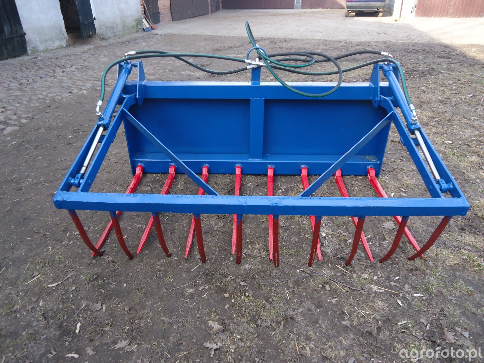

Krokodyl sam 150cm, górna szczęka od ładowacza elektrycznego.

morfi81 30 Opublikowano 16 Lutego 2014 trochę za gęsto są zęby w górnej szczęce, bo będzie się gnój nabijał i ogólnie cała górna szczęka jest słabo wykonana bo przy jednostronnym nabraniu obornika cała ramka się skosi. Przydałyby się też boczne zęby bo tam będzie wypadać obornik i przewody hydrauliczne jakoś przymocować aby nie latały po całym krokodylu. Odnośnik do komentarza https://www.agrofoto.pl/forum/gallery/image/484039-krokodyl-sam/#findComment-1433360
pitertd80 4 Opublikowano 16 Lutego 2014 Po pierwsze górna szczęka jest prowizoryczna wykonana z łap ładowacza elektrycznego, jak na razie się nie gnie więc niema potrzeby robić innej szczęki.Po drugie zęby boczne nie są w ogóle potrzebne do obornika, obornik nie wylatuje. Po trzecie przewody nie latają po całym krokodylu!!!!!!Po czwarte przy turze nie mam euro ramki więc może wydaje ci się że jest to dziwne zrobione ale solidnie!!! Następnym razem zanim napiszesz taki komentarz to się dwa razy zastanów!!! Odnośnik do komentarza https://www.agrofoto.pl/forum/gallery/image/484039-krokodyl-sam/#findComment-1433377

morfi81 30 Opublikowano 16 Lutego 2014 to co zobaczyłem na zdjęciu to skomentowałem, jak dla ciebie jest super i dobrze się tym pracuje to fajnie, nie trzeba było wstawiać zdjęcia jak nie chciałeś mieć negatywnych komentarzy i nie ma czego się irytować jak ktoś napisze swoje odmienne zdanie. Odnośnik do komentarza https://www.agrofoto.pl/forum/gallery/image/484039-krokodyl-sam/#findComment-1433406
pitertd80 4 Opublikowano 16 Lutego 2014 Ale pisałeś tak jak byś wiedział lepiej odemnie a to przecież ja robiłem i mam tego krokodyla. Odnośnik do komentarza https://www.agrofoto.pl/forum/gallery/image/484039-krokodyl-sam/#findComment-1433417
morfi81 30 Opublikowano 16 Lutego 2014 porównaj sobie wykonanie krokodyli firm zachodnich a będziesz wiedział o co chodzi, ja też sam dorabiałem krokodyla do wideł i robiłem to na wzór sprawdzonego producenta Odnośnik do komentarza https://www.agrofoto.pl/forum/gallery/image/484039-krokodyl-sam/#findComment-1433437
lukaczmarek 278 Opublikowano 16 Lutego 2014 No konstrukcja górnej szczęki jest zdecydowanie za słaba. Złap coś twardego jedną stroną i spróbuj zamknąć na maksa to gwarantuje że ci się to pokrzywi. Odnośnik do komentarza https://www.agrofoto.pl/forum/gallery/image/484039-krokodyl-sam/#findComment-1433496
pitertd80 4 Opublikowano 16 Lutego 2014 porównaj sobie wykonanie krokodyli firm zachodnich a będziesz wiedział o co chodzi, ja też sam dorabiałem krokodyla do wideł i robiłem to na wzór sprawdzonego producenta To zrób zdjęcie, chętnie zobacze Odnośnik do komentarza https://www.agrofoto.pl/forum/gallery/image/484039-krokodyl-sam/#findComment-1433579
pitertd80 4 Opublikowano 16 Lutego 2014 No konstrukcja górnej szczęki jest zdecydowanie za słaba. Złap coś twardego jedną stroną i spróbuj zamknąć na maksa to gwarantuje że ci się to pokrzywi. Kolego, jak już wcześniej napisałem górna szczęka jest prowizoryczna zrobiona z wideł ładowacza elektrycznego, jak narazie się nie gnie a były chwytane bale sianokiszonki i nic się nie działo. Odnośnik do komentarza https://www.agrofoto.pl/forum/gallery/image/484039-krokodyl-sam/#findComment-1433586
Gość Opublikowano 16 Lutego 2014 Używaj opcji edytuj a nie walisz komentarz jeden po drugim. Mam podobne zdanie jak moi poprzednicy. Wstawiając zdjęcie musisz liczyć się ze słowem krytyki, bo nikt nie będzie zachwycał się czymś co po prostu jest kiepskie okiem większości. Trochę lichawo to wygląda. To co wolisz najpierw pogiąć a dopiero później prostować i wzmacniać? Lubisz się pieprzyć z czymś i wracać 2 razy do tego samego bo ja nie. To, że jest prowizoryczne nie znaczy,że musi takie pozostać. Same przewody wiszą jak makaron. Mógłbyś chociaż połączyć je opaskami do przewodów(trytki). Odnośnik do komentarza https://www.agrofoto.pl/forum/gallery/image/484039-krokodyl-sam/#findComment-1433700
BARTEK92 34 Opublikowano 17 Lutego 2014 Również zgadzam sie z poprzednikami ze góra zdecydowanie za słaba i lepiej ją odrazu wzmocnić zanim sie pognie bu puzniej to aby niepotrzebna robota tez sam robiłem takiego tylko ze 180 cm i nie wstawiałem blachy tylko porzeczki z solidnego materiału bo lepiej się ładuje bo lepiej widac ustawienie zębów przez to ze niema blachy a obornik tak czy tak nie wyleci jak sie odpowiednio poprzeczki da Odnośnik do komentarza https://www.agrofoto.pl/forum/gallery/image/484039-krokodyl-sam/#findComment-1434810
