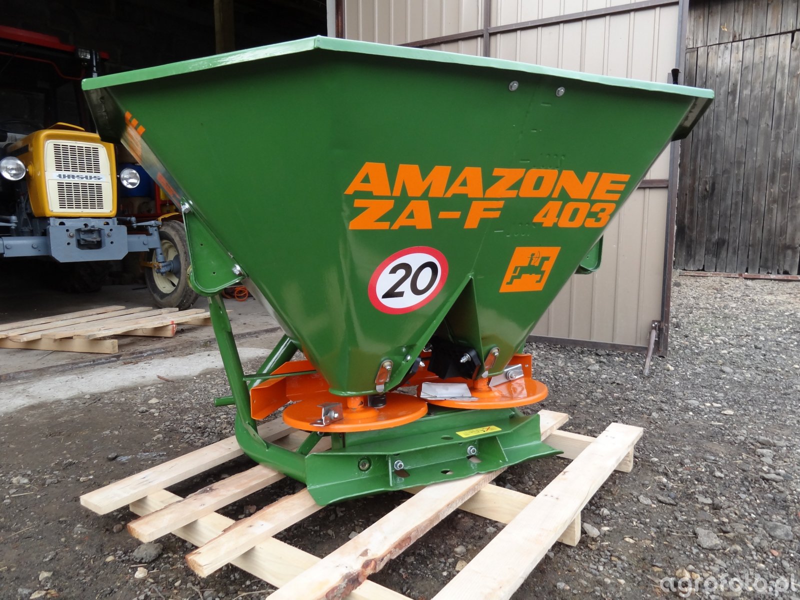

Nowy nabytek po remoncie i malowaniu czekamy na wiosnę

Piotruniu25 3797 Opublikowano 7 Lutego 2014 Przed malowaniem całego odtłuszczasz czy tylko przekładnię? Odnośnik do komentarza https://www.agrofoto.pl/forum/gallery/image/481823-amazone-za-f-403/#findComment-1422118
agro1991 237 Opublikowano 7 Lutego 2014 ten zostaje u mnie nie ma żadnego interesu w remontowaniu... jedynie jest to zapłata za Twoją pracę, której niestety mało nie ma, aby wyremontować taki rozsiewacz trzeba przeznaczyć tydzień chyba, że ktoś smoli i maluje byle pomalować nie zaglądajac nawet do środka a żeby wyglądał jak wygląda trzeba trochę pieniążka sypnąć, niektórzy by się nawet zdziwili ile @akaku dajesz przynajmniej 600zł za robotę to przywoź do mnie @Piotruniu25 całość jest odtuszczana środkiem myjącym Odnośnik do komentarza https://www.agrofoto.pl/forum/gallery/image/481823-amazone-za-f-403/#findComment-1422137

hubcio224 6 Opublikowano 7 Lutego 2014 Jakiej firmy farb i podkładu używasz ? Czym malujesz ? Akrylem ? Jaki podkład ? Mógłbyś napisać jakich środków używasz do odtłuszczania i malowania ? 5/5 Odnośnik do komentarza https://www.agrofoto.pl/forum/gallery/image/481823-amazone-za-f-403/#findComment-1422210
wyrebski1 123 Opublikowano 7 Lutego 2014 super robota! Co to jest z tyłu, na dole skrzyni, tak jakby płaskowniczek na śrubkę? Odnośnik do komentarza https://www.agrofoto.pl/forum/gallery/image/481823-amazone-za-f-403/#findComment-1422212
agro1991 237 Opublikowano 7 Lutego 2014 podkład to unikor Nobiles, Farby to Nopolux Wilckens z dodatkiem utwardzacza. Środek do odtłuszczania kupuje w grene.pl Ultramyt. Co do tych płaskowniczków to jeszcze nie wiem do czego one konkretnie są są denkami zakrywają otwory w zbiorniku, można je obrócić i otwieramy otwór z zbiorniku Odnośnik do komentarza https://www.agrofoto.pl/forum/gallery/image/481823-amazone-za-f-403/#findComment-1422226

ursus912ic330 257 Opublikowano 7 Lutego 2014 ŁAdnie remontujesz te rozsiewacze Dużo Cię wynosi farba na niego ? Ile litrów Ci poszło ? Odnośnik do komentarza https://www.agrofoto.pl/forum/gallery/image/481823-amazone-za-f-403/#findComment-1422281
damianzetor9540 2772 Opublikowano 7 Lutego 2014 Jak by z fabryki wyjechał 5/5 Odnośnik do komentarza https://www.agrofoto.pl/forum/gallery/image/481823-amazone-za-f-403/#findComment-1422288
agro1991 237 Opublikowano 7 Lutego 2014 Dzięki farby poszło około 0,3L Pomarańczowej i około 1,7L Zielonej Odnośnik do komentarza https://www.agrofoto.pl/forum/gallery/image/481823-amazone-za-f-403/#findComment-1422317
Adi96 1850 Opublikowano 7 Lutego 2014 A ten napis to napis czy naklejka ? Bo ci bombowo wyszedł Odnośnik do komentarza https://www.agrofoto.pl/forum/gallery/image/481823-amazone-za-f-403/#findComment-1422347
agro1991 237 Opublikowano 7 Lutego 2014 te napisy to naklejki Odnośnik do komentarza https://www.agrofoto.pl/forum/gallery/image/481823-amazone-za-f-403/#findComment-1422356

patrykc330 167 Opublikowano 8 Lutego 2014 Ładny rozsiewacz, a czemu ty wymieniałeś tą siatke w masce z przodu w ciapku ?? Odnośnik do komentarza https://www.agrofoto.pl/forum/gallery/image/481823-amazone-za-f-403/#findComment-1423854
agro1991 237 Opublikowano 8 Lutego 2014 bo mi bardziej podobał się właśnie ten typ atrapy czyli z eMek Odnośnik do komentarza https://www.agrofoto.pl/forum/gallery/image/481823-amazone-za-f-403/#findComment-1423875
Mateusz19980916 305 Opublikowano 9 Lutego 2014 Ciekawe rozwiązanie z tym otwieraniem zbiornika (te płaskowniczki) u mnie w 602 jeszcze tego nie ma Dużo jest zabawy, aby wyjąć talerze? Bo chciałbym właśnie trochę odnowić swojego, ale reszta lakieru jest w dobrym stanie, tylko na talerzach jest trochę korozji, zamalowanej podkładówką przez poprzedniego właściciela. Odnośnik do komentarza https://www.agrofoto.pl/forum/gallery/image/481823-amazone-za-f-403/#findComment-1424705
agro1991 237 Opublikowano 9 Lutego 2014 Ty masz jeszcze typ ZA-E a nie typy ZA-F w 600 litrowych amazonkach dopiero model ZA-F 604 miał te płaskowniczki. Aby wyciągnąć talerze jest sporo roboty... ale jak będziesz zainteresowany tym tematem to wszystko dokładnie Ci wytłumaczę na priv Odnośnik do komentarza https://www.agrofoto.pl/forum/gallery/image/481823-amazone-za-f-403/#findComment-1424744
rafi1999 57 Opublikowano 9 Lutego 2014 Ja mam do ciapka ZA-F 804 r z hydrauliką i nie mam tych płaskowników... Odnośnik do komentarza https://www.agrofoto.pl/forum/gallery/image/481823-amazone-za-f-403/#findComment-1424747
Mateusz19980916 305 Opublikowano 9 Lutego 2014 Ja planuję go trochę odnowić, ale taki gruntowny remont jak u Ciebie na razie nie wchodzi w grę, bo w planach na ten rok mam inne maszyny do pomalowania, a czasu jak zwykle za mało Na pewno skorzystam z linku do naklejek i zakupię je tak samo do rozsiewacza jak i do siewnika. Co do talerzy, to skoro jest przy tym tyle roboty, to nie wiem, czy na pewno warto to robić, ewentualnie bez rozbierania poczyszczę i pędzelkiem pomaluje, a resztę lakieru zakonserwuję (specjalnym środkiem nabłyszczającym), bynajmniej taki jest plan ale jak wiadomo, nie zawsze jest jak chcemy mam nadzieję, że uda mi się, żeby nie było wstyd dodać zdjęcia mojego rozsiewacz obok Twojego Odnośnik do komentarza https://www.agrofoto.pl/forum/gallery/image/481823-amazone-za-f-403/#findComment-1424839
