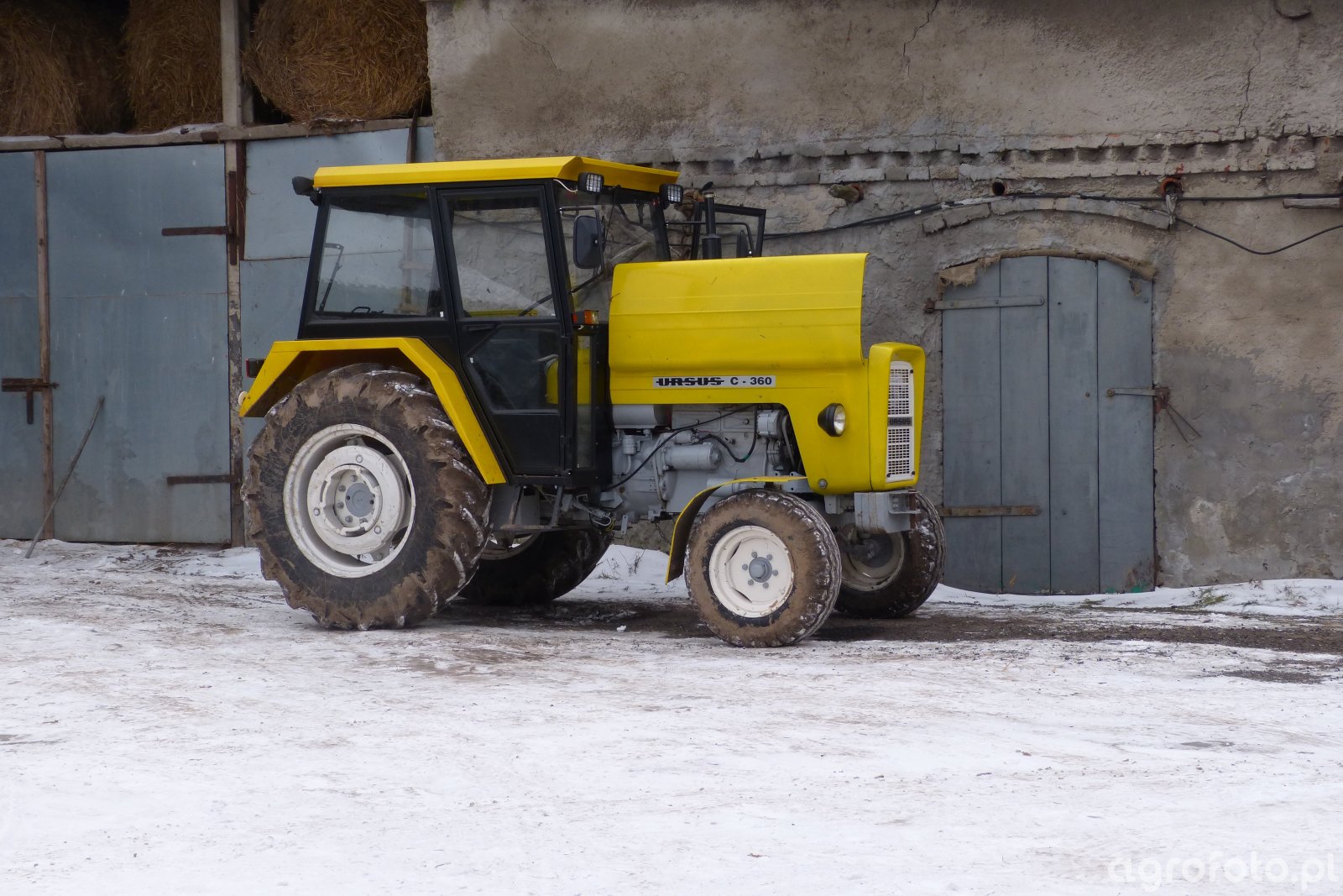

W trakcie rozgrzewania silnika podczas akcji drzewo :) Jeszcze jutro i będzie spokój z drzewem ;) Jeszcze mam jeden problem, może ktoś pomoże, chodzi o Ursusa 902, gdy temperatura spadnie poniżej 0 stopni, to żeby go odpalić trzeba kręcić rozrusznikiem minutę, a jeśli jest powyżej 0 zaskakuje za trzecim obrotem wału, nie wiem czy ma tak zostać, czy lepiej zpowrotem oddać pompę do naprawy, gwarancję mam jeszcze ważną, poradcie coś, bo ja już nie wiem co mam z tym robić...... :(

@jacek-c-330 Najpierw na sucho a później woda, na wiosnę na płyn :) Chodzi mi bardziej o to czy te typy tak mają, bo słyszałem że 80tki to już tak będą odpalać i że już im nic nie da się zrobić... i dlatego tak się zastanawiam czy to jest sens dać na gwarancję :) Dzięki :)

@asasinator666 Ja jak nie mogę już odpalić lub w większe mrozy też grzałkę używam, ale co mi z tego jak silnik po remoncie i żeby tak palił..? No ale jak tak jest to nic nie zrobię :(

@mateusz25 jak poniżej 0 to bez rozruchu nie mam co podchodzić... no może o tak ma... chociaż na yt jest parę co niby w mrozy palą idealnie

@kontero Mam grzałkę jak coś i narazie starcza :) Ale silnik po remoncie powinien bez tego palić

@kamil1485 Dziś zapalił za 2 obrotem wału i rozrusznik dobrze kręcił, i do tego jeszcze jest ten nowego typu, a jak podłączę rozruch w minusowych temperaturach to kręci szybko, ale długo....
@rolnik Leję turdusa i olej nie gęsty :)
