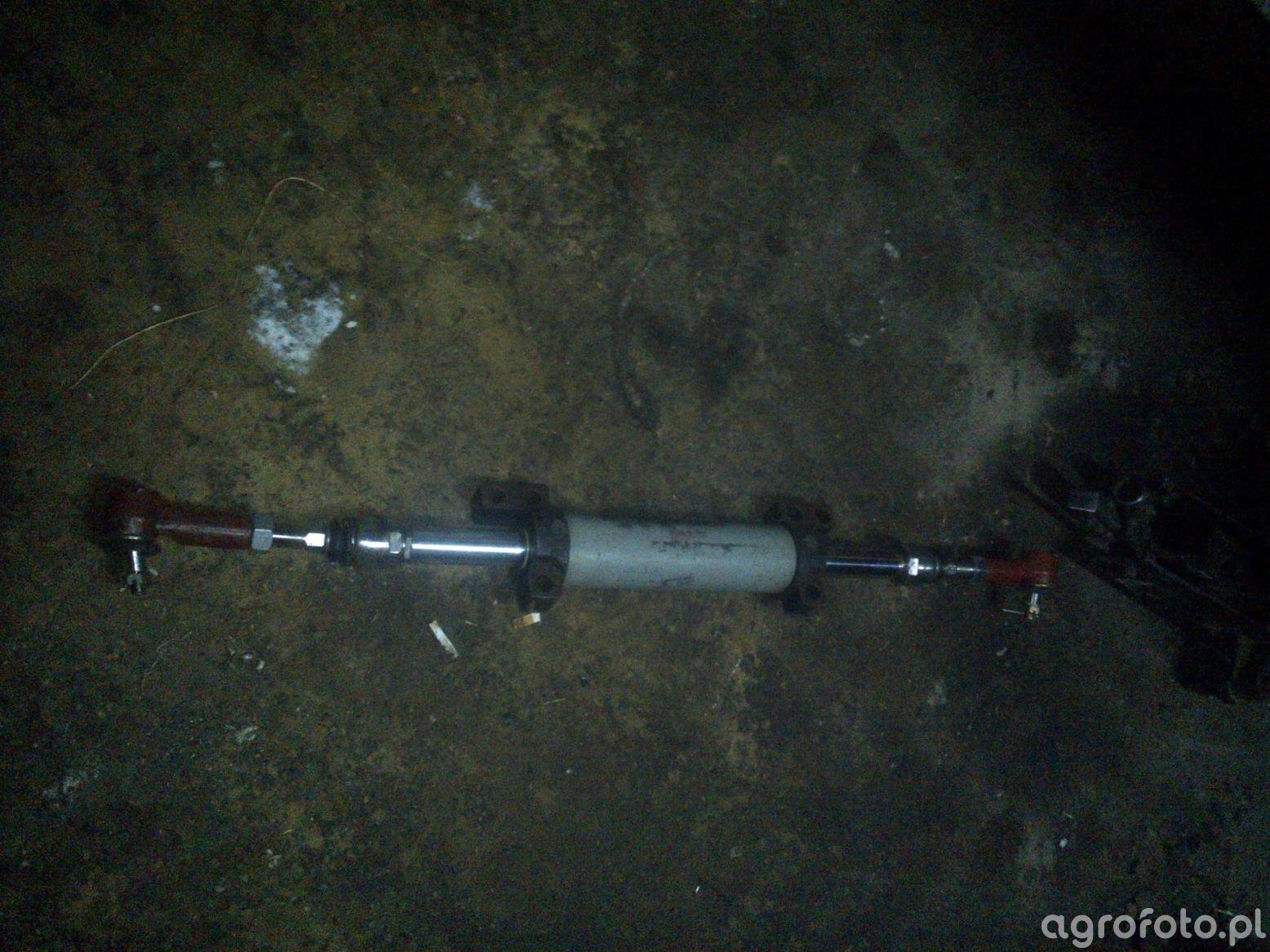

do c 360,
Karol0 3 Opublikowano 29 Stycznia 2014 5/5 ile taki i gdzie można kupić? Odnośnik do komentarza https://www.agrofoto.pl/forum/gallery/image/479585-silownik-wspomagania/#findComment-1408969
Sadek 1471 Opublikowano 30 Stycznia 2014 Widlaki mają siłownik tego typu. Odnośnik do komentarza https://www.agrofoto.pl/forum/gallery/image/479585-silownik-wspomagania/#findComment-1409021
jakub16 122 Opublikowano 30 Stycznia 2014 Z UK przywiozłeś? W sumie nie dziwię się że wspomaganie zakładasz bo na tych szerokich oponach leko się nie kręci? Odnośnik do komentarza https://www.agrofoto.pl/forum/gallery/image/479585-silownik-wspomagania/#findComment-1409092
THEADAM939 59 Opublikowano 30 Stycznia 2014 Kolego ile taki silonik cały koplety koszt ?? bo tez takiego szukam kurde ale ten to od wozka czy zetor ? Odnośnik do komentarza https://www.agrofoto.pl/forum/gallery/image/479585-silownik-wspomagania/#findComment-1409482
michas1934 10 Opublikowano 30 Stycznia 2014 kupiony okazyjnie z allegro rok temu za 500 zł z przegubami osiowymi od pana który robił wspomaganie do siebie ale sprzedał ciągnik,w tym samym czasie były na allegro za 800 ktoś miał ich 20 szt,to jest orginał carraro,kolego THEADAM939 wpisz wspomaganie na Tablica.pl tam jest pare ogłoszeń siłowników od widlaków Odnośnik do komentarza https://www.agrofoto.pl/forum/gallery/image/479585-silownik-wspomagania/#findComment-1409883
lenowo1608 49 Opublikowano 30 Stycznia 2014 Wiatm ja tez sie podlaczam dopytania kolegow z gory.... Odnośnik do komentarza https://www.agrofoto.pl/forum/gallery/image/479585-silownik-wspomagania/#findComment-1409919
szubinska 27 Opublikowano 3 Lutego 2014 od dawna wypatruje aż ktoś zrobi układ kierowniczy na takim siłowniku do c-360, te układy kierownicze co są w sprzedaży mi się nie podobają ze względu właśnie na sposób mocowania siłownika, czekam z niecierpliwością na efekt końcowy, a może w końcu pojawią sie takie w sprzedaży... Odnośnik do komentarza https://www.agrofoto.pl/forum/gallery/image/479585-silownik-wspomagania/#findComment-1417345
