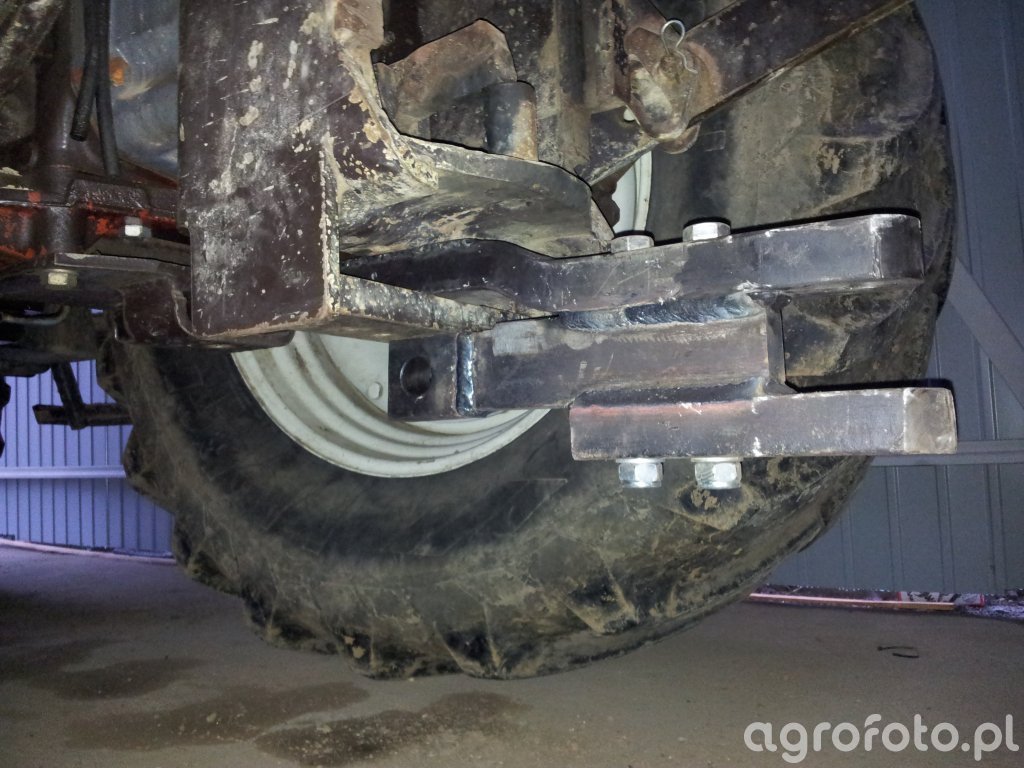

malopolanin64 421 Opublikowano 21 Stycznia 2014 Ile płaciłeś za takie sztangi?? Odnośnik do komentarza https://www.agrofoto.pl/forum/gallery/image/477764-zaczep-dolny-nh/#findComment-1396793
timo 824 Opublikowano 21 Stycznia 2014 Na moje oko to jest przerobiony zaczep od osiemdziesiątki. Odnośnik do komentarza https://www.agrofoto.pl/forum/gallery/image/477764-zaczep-dolny-nh/#findComment-1396821
andrejus 158 Opublikowano 21 Stycznia 2014 spawane migomatem? to raczej przetopu tam nie ma Odnośnik do komentarza https://www.agrofoto.pl/forum/gallery/image/477764-zaczep-dolny-nh/#findComment-1396834
dante 8 Opublikowano 21 Stycznia 2014 Dla mnie to MMA Odnośnik do komentarza https://www.agrofoto.pl/forum/gallery/image/477764-zaczep-dolny-nh/#findComment-1396841
timo 824 Opublikowano 21 Stycznia 2014 spawane migomatem? to raczej przetopu tam nie ma No raczej, bo w spoinach pachwinowych nie ma PRZEtopu, tylko Wtop jak jest jechane na 3 razy, to może być dobrze zrobione. Odnośnik do komentarza https://www.agrofoto.pl/forum/gallery/image/477764-zaczep-dolny-nh/#findComment-1396858
Szuma 13 Opublikowano 22 Stycznia 2014 oFsik : Gratuluje pomysłu i ładnych spawów, jeżeli masz certyfikat spawacza to wszystko gra, jezeli nie to mimo nawet lepszego pospawania niż wykwalifikowany spawacz w przypadku pekniecia zaczepu podczas transpotru i wypadku wina spoczywa na Tobie. Odnośnik do komentarza https://www.agrofoto.pl/forum/gallery/image/477764-zaczep-dolny-nh/#findComment-1396862
andrejus 158 Opublikowano 22 Stycznia 2014 No raczej, bo w spoinach pachwinowych nie ma PRZEtopu, tylko Wtop jak jest jechane na 3 razy, to może być dobrze zrobione. Czytaj ze zrozumieniem kolego,. właśnie o to mi chodziło że gdyby było spawane elektrodą to byłby przetop i spaw byłby pewniejszy. dobrze że dałeś te dwie śruby bo bez nich nie odważyłbym się jechać drogą z przyczepą 10t Odnośnik do komentarza https://www.agrofoto.pl/forum/gallery/image/477764-zaczep-dolny-nh/#findComment-1396868
jakub16 122 Opublikowano 22 Stycznia 2014 Widzę że NH z Francji Odnośnik do komentarza https://www.agrofoto.pl/forum/gallery/image/477764-zaczep-dolny-nh/#findComment-1396914
oFsik 141 Opublikowano 22 Stycznia 2014 @Małopolanin to jest zaczep od 16-tkikosztował ok 230zł. @Andrejus Spawane MMA przez wykwalifikowanego spawacza. @Jakub Tak z Francji a po czym poznałeś ? Spawane było dla pewności same śruby powinny wytrzymać. W Zetorze sztabka miała chyba 30*60 tutaj jest 40*70 więc bez obaw wytrzyma:) Odnośnik do komentarza https://www.agrofoto.pl/forum/gallery/image/477764-zaczep-dolny-nh/#findComment-1397009
malopolanin64 421 Opublikowano 22 Stycznia 2014 Ale w zetorze był orginał? Ja tak miałęm z starym 7745 kupiony był z takim zaczepem i załadowałem rozrzutnik 3 tony i sie wygioł co prawda nie pękł bo troche jeszcze na nim woziłem ale sie ugioł i to sporo, pojechałem do agromy kupiłem orginał chyba dwa razy droższy i temu już nic sie nies tało więc nie tylko grubość sztangi a jednak musi być dobry materiał. Odnośnik do komentarza https://www.agrofoto.pl/forum/gallery/image/477764-zaczep-dolny-nh/#findComment-1397059
oFsik 141 Opublikowano 22 Stycznia 2014 Nie w zetorze też był jakiś rzemieślniczy, nawet biorąc pod uwagę zwykła stal ten w NH 40*70 ma dwa razy większa wytrzymałość na zginanie niż ten który miałem w zetorze a i tak tandemy które mam nie mają zbyt wielkiego nacisku na zaczep Odnośnik do komentarza https://www.agrofoto.pl/forum/gallery/image/477764-zaczep-dolny-nh/#findComment-1397073
malopolanin64 421 Opublikowano 22 Stycznia 2014 Nie no porpostu jakos sie uczuliłem na takie zaczepy ale jak tak to spoko teraz tylko pozazdrościć ciagnika Odnośnik do komentarza https://www.agrofoto.pl/forum/gallery/image/477764-zaczep-dolny-nh/#findComment-1397085
timo 824 Opublikowano 22 Stycznia 2014 Czytaj ze zrozumieniem kolego,. właśnie o to mi chodziło że gdyby było spawane elektrodą to byłby przetop i spaw byłby pewniejszy. dobrze że dałeś te dwie śruby bo bez nich nie odważyłbym się jechać drogą z przyczepą 10t To Ty czytaj ze zrozumieniem i miej jakiekolwiek pojęcie o czym piszesz. Powtórzę: w spoinach pachwinowych jest WTOP, a nie PRZETOP - przetop jest na wylot i w spoinie pachwinowej nie ma prawa wystąpić! Odnośnik do komentarza https://www.agrofoto.pl/forum/gallery/image/477764-zaczep-dolny-nh/#findComment-1397093
andrejus 158 Opublikowano 22 Stycznia 2014 Po co te nerwy, własnie to miałem na myśli o czym piszesz, tylko źle dobrałem słowa. Więc spokojnie Odnośnik do komentarza https://www.agrofoto.pl/forum/gallery/image/477764-zaczep-dolny-nh/#findComment-1397322
jakub16 122 Opublikowano 22 Stycznia 2014 Francuzi kochają zaczep Piton Fix W każdym francuskeim ciągniku jest taki zaczep. Jakie masz hamulce w przyczepie ? Hydrauliczne ? Odnośnik do komentarza https://www.agrofoto.pl/forum/gallery/image/477764-zaczep-dolny-nh/#findComment-1397672
oFsik 141 Opublikowano 22 Stycznia 2014 Tak hydrauliczne niestety ale do żniw będzie już pneumatyka Odnośnik do komentarza https://www.agrofoto.pl/forum/gallery/image/477764-zaczep-dolny-nh/#findComment-1397885
FINN 1572 Opublikowano 22 Stycznia 2014 osobiście bym wolał ciągać tandem na tym oryginalnym zaczepie co jest u góry... (jesli jest taka możliwość) zawsze to bliżej osi ciągnika Odnośnik do komentarza https://www.agrofoto.pl/forum/gallery/image/477764-zaczep-dolny-nh/#findComment-1398132
oFsik 141 Opublikowano 22 Stycznia 2014 tak bylo jezdzone dotychczas i bedzie dalej bo na gorny byloby za wysoko a czy blizej moze kilka centymetrow Odnośnik do komentarza https://www.agrofoto.pl/forum/gallery/image/477764-zaczep-dolny-nh/#findComment-1398142
ciapek1991 0 Opublikowano 26 Stycznia 2014 spawane migomatem? to raczej przetopu tam nie ma olego ja tylko migomatem spawam i zdziwił byś się jakie tym można przetoby robić Odnośnik do komentarza https://www.agrofoto.pl/forum/gallery/image/477764-zaczep-dolny-nh/#findComment-1404450
conny 111 Opublikowano 27 Stycznia 2014 Jak się spawa gównianym migomatem to nie będzie wtopu Odnośnik do komentarza https://www.agrofoto.pl/forum/gallery/image/477764-zaczep-dolny-nh/#findComment-1405298
