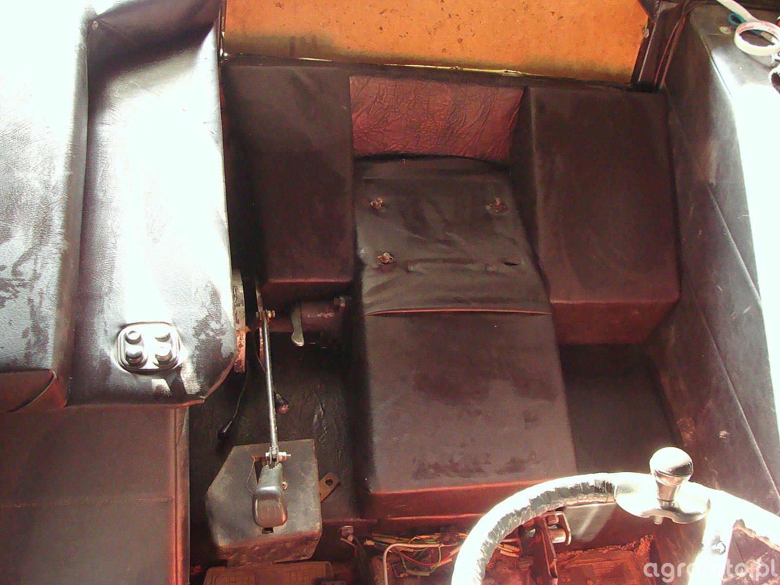

Zabudowa tylnego mostu w Ursusie C-360
Ktoś mnie kiedyś prosił o fotkę zabudowy więc dodaję.Jak będzie dalej taka pogoda to się chyba pokuszę o zrobienie nowej zabudowy :)

Trochę na pewno...ale jeszcze ważniejsze że jest szczelnie co w zimie jest nie ocenione jak po plecach i nogach nie wieje:)

Ja to obicie wykorzystał ze starych foteli a kupić pewno można albo gdzieś u jakiegoś tapicera a nawet może na allegro...

Powiem Ci że nawet na to nie zwróciłem uwagi..bo ja praktycznie tej dźwigni nie używam..co się jej dotknę to mi się podnośnik schrzani :D Tak poważnie to nawet nie wiem czy by się teraz przełączyła czy nie..ale tam chyba aż takiego dużego ruchu nie ma i powinna się wyrobić..

Zrobiłem ją w Lutym 2012 roku i tak śmigała na Ursusie z przerwami na jakieś tam remonty czy mycie..
@Pawell48
Wykonana jest z płyty meblowej na to stary dywan i na to ten niby nieprzemakający materiał ;)

Dzięki:) Nie ma z tym problemu:) Te dwa "panele" nad zwolnicami i odpowietrznikami są wysuwane..ten z prawej wychodzi bez niczego a jak chcę wyciągnąć ten z lewej to tylko odkręcam jedną śrubę która trzyma tą przerobioną dźwignię hydrauliki i już mam elegancki dostęp:)

Ta dźwignia przekręca się praktycznie o jakieś 160 stopni czyli na drugą stornę, wiec raczej by już u Ciebie nie dało rady tego przełączyć. Ja wolę orać na pływającej, w tedy kółko w pługu praktycznie nie jest potrzebne, jak się zapuści pług tak będzie szedł, a i z tego co się orjentuję w tedy lepiej się tył dociąża, ale wielkiej praktyki nie mam, więc tego pewien nie jestem :)
