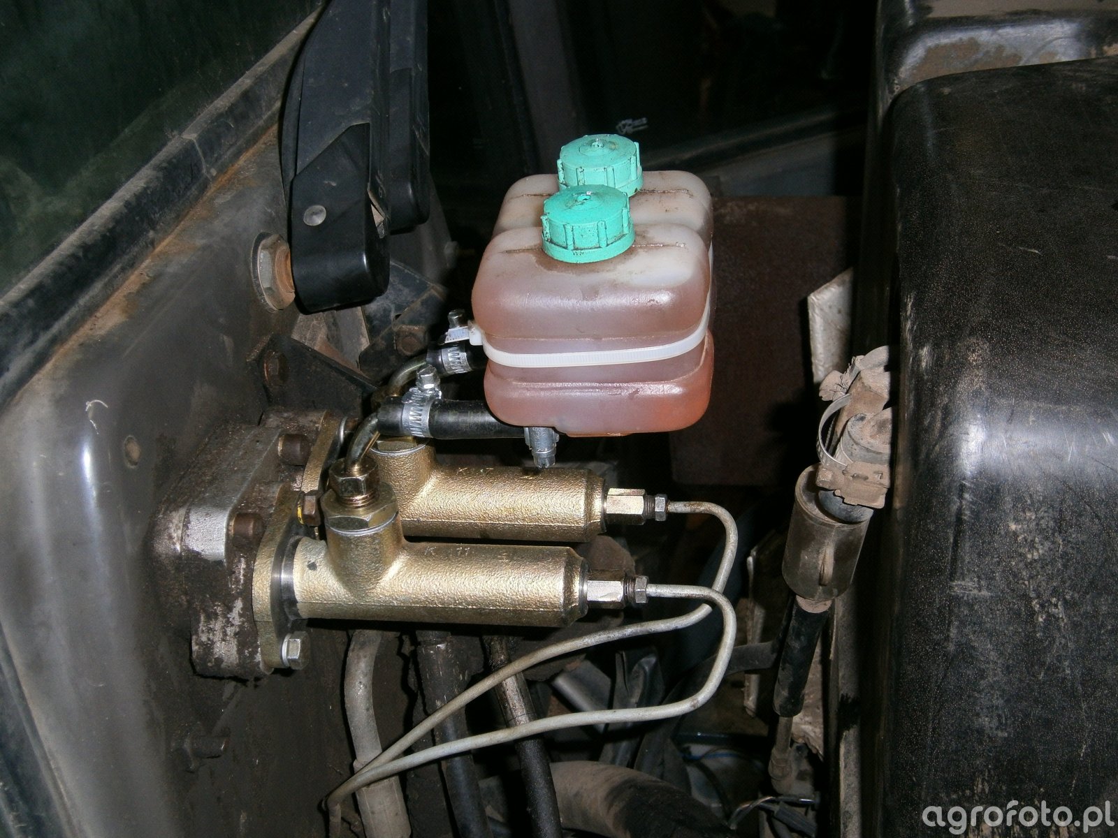

Przeróbka bardzo opłacalna Teraz przez szybę można wylecieć
Gość marekfarmer Opublikowano 3 Stycznia 2014 a przed przeróbką jak było ?? Odnośnik do komentarza https://www.agrofoto.pl/forum/gallery/image/473913-przerobione-pompki-w-renault/#findComment-1373006
zetor3011 299 Opublikowano 3 Stycznia 2014 No hamulcy nie było bo pompki były padnięte a do Reni kosztują około 400zł a te są od c-360 43 zł Odnośnik do komentarza https://www.agrofoto.pl/forum/gallery/image/473913-przerobione-pompki-w-renault/#findComment-1373039
Gość Opublikowano 3 Stycznia 2014 O modernizacji nie decydował może koszt oryginalnych? Odnośnik do komentarza https://www.agrofoto.pl/forum/gallery/image/473913-przerobione-pompki-w-renault/#findComment-1373047
zetor3011 299 Opublikowano 3 Stycznia 2014 Koszt jak koszt ale jakość Kupiłem za 450zł i może 2 razy przydepłem i się roz**bała ^^ Odnośnik do komentarza https://www.agrofoto.pl/forum/gallery/image/473913-przerobione-pompki-w-renault/#findComment-1373053
Harnas88 12 Opublikowano 3 Stycznia 2014 Tylko teraz nie masz wyrównywacza. Ale jak byś założył 2 pompkę od 60tki z wyrównywaczem to było by naprawdę super. Też miałem problem z pompką ale wystarczyło zmienić zestaw naprawczy za 120 zł z przesyłką i działa bez problemu Odnośnik do komentarza https://www.agrofoto.pl/forum/gallery/image/473913-przerobione-pompki-w-renault/#findComment-1373730
Gość Profil usunięty Opublikowano 3 Stycznia 2014 Tak samo mój tata znajomemu w MF'ie 690 zrobił tyle że na pompki od Zetora bo te od c360 się rozleciały przy odpowietrzaniu Odnośnik do komentarza https://www.agrofoto.pl/forum/gallery/image/473913-przerobione-pompki-w-renault/#findComment-1373794
Ursusc385 1784 Opublikowano 3 Stycznia 2014 A podobno taka dobra jakość części jest do zagranicznych ciągników, a tu proszę. Tyle kasy na pompki które i tak padły... Odnośnik do komentarza https://www.agrofoto.pl/forum/gallery/image/473913-przerobione-pompki-w-renault/#findComment-1373826
Gość Opublikowano 3 Stycznia 2014 Jeśli odległość pompek jest taka sama jak w ursusach to można założyć wyrównywacz ciśnienia z 80-ki. Odnośnik do komentarza https://www.agrofoto.pl/forum/gallery/image/473913-przerobione-pompki-w-renault/#findComment-1373939
izydor6280 1292 Opublikowano 4 Stycznia 2014 jakies problemy ze spasowaniem czy wszystko P&P poza redukcja przewodow Odnośnik do komentarza https://www.agrofoto.pl/forum/gallery/image/473913-przerobione-pompki-w-renault/#findComment-1374333
zetor3011 299 Opublikowano 4 Stycznia 2014 popychacze dorobione i pilniczkiem rozstaw śrub zwiększony delikatnie i jest zaj**iście Odnośnik do komentarza https://www.agrofoto.pl/forum/gallery/image/473913-przerobione-pompki-w-renault/#findComment-1374516
Assasin 502 Opublikowano 6 Stycznia 2014 Ja mam też od c 360 rąk robiłem remont to gumki się popsuly bo stare same gumki 100 zł a całą jedna pompka 600 zł morderstwo Ale kto mś glowe to tyle nie płaci i zostaje w kieszeni 5 leci za to że niedaleś się zaciągnąć i myslisz ;d szAcunek Odnośnik do komentarza https://www.agrofoto.pl/forum/gallery/image/473913-przerobione-pompki-w-renault/#findComment-1378945
janosik32 0 Opublikowano 28 Stycznia 2014 Ursus385 Zauwaz, że do tzw. polskich ciągników również chałę dostajesz... te od c360 się rozleciały przy odpowietrzaniu Odnośnik do komentarza https://www.agrofoto.pl/forum/gallery/image/473913-przerobione-pompki-w-renault/#findComment-1407274
DK94 193 Opublikowano 29 Stycznia 2014 A czujnik stopu gdzie, czy w Rreni jest na linkę? Odnośnik do komentarza https://www.agrofoto.pl/forum/gallery/image/473913-przerobione-pompki-w-renault/#findComment-1407850
zetor3011 299 Opublikowano 29 Stycznia 2014 Przy pedałach jest bez linki plastikowe g*wienko jest Odnośnik do komentarza https://www.agrofoto.pl/forum/gallery/image/473913-przerobione-pompki-w-renault/#findComment-1407861
