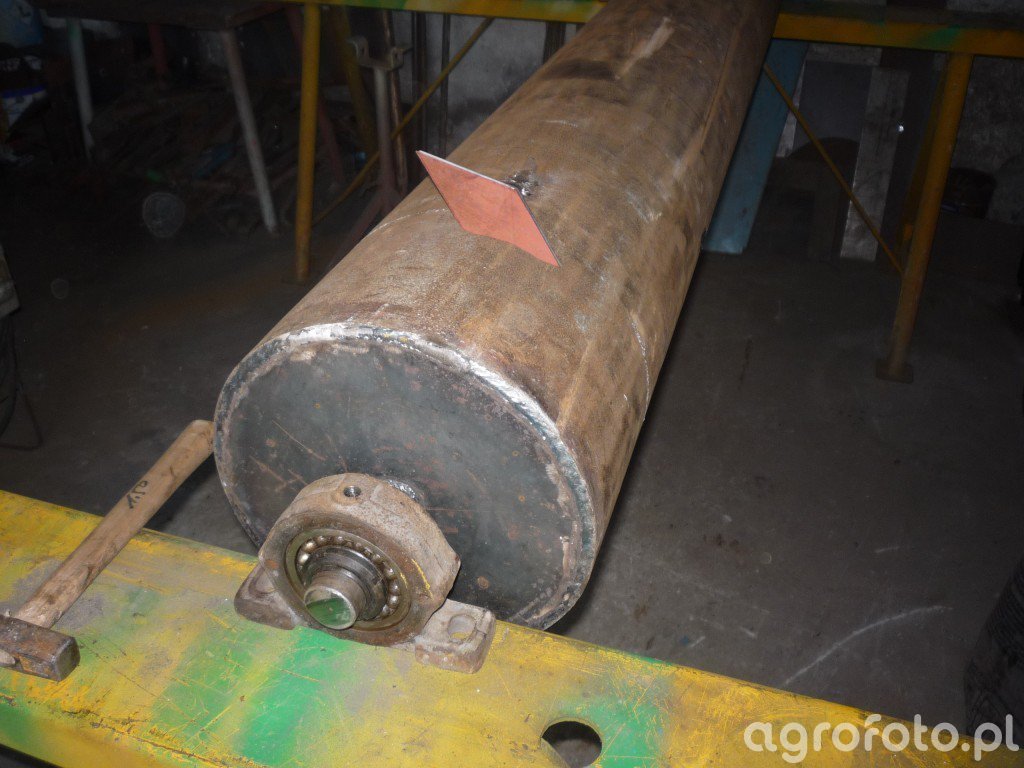

michal97 92 Opublikowano 31 Grudnia 2013 Trochę spawania będzie Mój znajomy to zamówił sobie w jakiejś firmie żeby mu wycieli całe gwiazdki do takiego wały i tylko je przecinał na pół i spawał, o wiele mniej roboty miał. Odnośnik do komentarza https://www.agrofoto.pl/forum/gallery/image/473323-budowa-walu-packera/#findComment-1369453
kendzior15 87 Opublikowano 31 Grudnia 2013 nie za słabe te piasty na 2 śruby ? mogły by być troche większe to 3 m czy mniejszy fajnie sie zapowiada Odnośnik do komentarza https://www.agrofoto.pl/forum/gallery/image/473323-budowa-walu-packera/#findComment-1369486
simson2812 424 Opublikowano 31 Grudnia 2013 michal97- trochę spawania będzie niestety kendzior15- łożyska z warmianki powinny wytrzymać lepsze niż te chińskie. Szer. to 2.10 bo mam mały ciągnik i takie maszyny Odnośnik do komentarza https://www.agrofoto.pl/forum/gallery/image/473323-budowa-walu-packera/#findComment-1369632

simson2812 424 Opublikowano 1 Stycznia 2014 zetor10145turbo95- nie bez powodu cena wału jest wysoka, kosztuje dużo roboty, taka praca na przerwę świąteczną i po szkole bo pewnie się nie wyrobie BajerC360- łożyska z obudowami i wałkiem na którym się znajdowały dostałem od wuja Odnośnik do komentarza https://www.agrofoto.pl/forum/gallery/image/473323-budowa-walu-packera/#findComment-1370401
BajerC360 516 Opublikowano 1 Stycznia 2014 Te łożyska chyba od konnych wałów lub trajzegi, bo ja mam takie Siła ! ;P Odnośnik do komentarza https://www.agrofoto.pl/forum/gallery/image/473323-budowa-walu-packera/#findComment-1370918
sznajdik 573 Opublikowano 1 Stycznia 2014 Tu zrobiłeś błąd wspawując tę tarczę z czopem do wału bo jak łożysko wysiądzie i się zblokuje ty tego nie zauważysz na czas to czop ulegnie zniszczeniu a drugi raz go zrobić nie będzie łatwo ja np.zrobiłem przykręcaną tarczę z czopem i w każdej chwili mogę ją odkręcić i zmienić czop przy niewielkim nakładzie pracy. A po drugie można było ją dać w środek tej rury co by spowodowało zwężenie szerokości ramy maszyny Odnośnik do komentarza https://www.agrofoto.pl/forum/gallery/image/473323-budowa-walu-packera/#findComment-1370989

simson2812 424 Opublikowano 2 Stycznia 2014 BajerC360- od warmianki zaciskowe wachliwe. sznajdik- miało być inaczej ale jest tak miejmy nadzieje że taka sytuacja nie będzie miała miejsca damiandazo- bo to stara poczciwa konstrukcja PS: Prawdopodobnie będzie film z budowy. Odnośnik do komentarza https://www.agrofoto.pl/forum/gallery/image/473323-budowa-walu-packera/#findComment-1372674
SipmaZ224 81 Opublikowano 4 Stycznia 2014 Przecież taki czop żeby wytrzymał musi być podparty w dwóch miejscach, po zewnątrz i wewnątrz wału. Przykręcenie go z przyspawanym kawałkiem blach nie wróży długiej pracy. Odnośnik do komentarza https://www.agrofoto.pl/forum/gallery/image/473323-budowa-walu-packera/#findComment-1374482

tay29 184 Opublikowano 8 Lutego 2014 zanim ten czop wysiadzie i potrzebna bedzie jego wymiana to napewno troche czasu minie i nie widze takiego niepotrzebnego kombinowania w tego typu maszynie przeciez nie dzialaja tam jakies wielkie sily ktore moglyby szybko uszkodzic ten czop ludzie zrobcie cos takiego a napewno wam pochodzi;P Odnośnik do komentarza https://www.agrofoto.pl/forum/gallery/image/473323-budowa-walu-packera/#findComment-1423219
