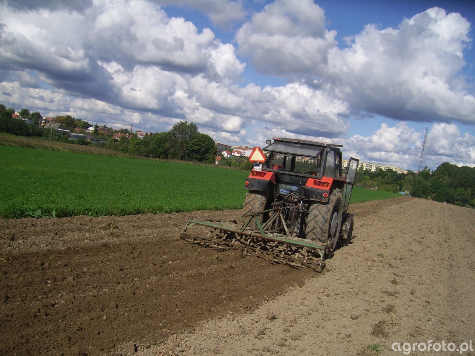

Teraz jak pójdą podwójne wałki to raz i powinno być zrobione na pył
prorok 2566 Opublikowano 25 Grudnia 2013 Jakiej szerokości agregat? Jakie wałki do niego planujesz? Odnośnik do komentarza https://www.agrofoto.pl/forum/gallery/image/471915-ursus-902-kultywator/#findComment-1361197
damianzetor9540 2772 Opublikowano 25 Grudnia 2013 Zgadzam się Jakie masz przeważnie ziemie, lekkie czy cięższe? 5/5 Odnośnik do komentarza https://www.agrofoto.pl/forum/gallery/image/471915-ursus-902-kultywator/#findComment-1361198
Piotr1216 1218 Opublikowano 25 Grudnia 2013 @prorok Już kupiłem podwójny na wahaczum jest w galerii @damianzetor9540 Mam taką mozaikę 20m piach i za 20 m zmiana następna, i następna, ale przeważnie cięższa Dzięki Odnośnik do komentarza https://www.agrofoto.pl/forum/gallery/image/471915-ursus-902-kultywator/#findComment-1361233
KamilC330M 174 Opublikowano 25 Grudnia 2013 Chciałbym usłyszeć ją w pracy Piękny dźwięk Z wałków bd zadowolony bryły nie zobaczysz 5/5 Odnośnik do komentarza https://www.agrofoto.pl/forum/gallery/image/471915-ursus-902-kultywator/#findComment-1361279
jacek-c-330 548 Opublikowano 25 Grudnia 2013 nie bedzie teraz ani bryłki na polu piona kolego Odnośnik do komentarza https://www.agrofoto.pl/forum/gallery/image/471915-ursus-902-kultywator/#findComment-1361324
martin181 117 Opublikowano 25 Grudnia 2013 Ile chcesz za ten stary wałek ? Odnośnik do komentarza https://www.agrofoto.pl/forum/gallery/image/471915-ursus-902-kultywator/#findComment-1361345
pawlus224 2673 Opublikowano 25 Grudnia 2013 A moim zdaniem nie będzie idealnie po kultywatorze z szerokim "zębem" gdybyś wymienił mu zęby na te wąskie jak w agregatach to wtedy w połączeniu z wałami powinno być fajnie 2 czy 4 robisz ? Odnośnik do komentarza https://www.agrofoto.pl/forum/gallery/image/471915-ursus-902-kultywator/#findComment-1361396
mariuszmtz 70 Opublikowano 25 Grudnia 2013 Po razie biernym ciezko uprawic ,wszyscy w okolicy rolnicy uprawiaja po dwa razy chyba ze ktos ma agregat aktywny a to juz inna sprawa , nie mozna tak zrobic ze ziemie lezy 2 tyg po orce i dopiero po 2 tyg uprawic i potem w skorupe siac Odnośnik do komentarza https://www.agrofoto.pl/forum/gallery/image/471915-ursus-902-kultywator/#findComment-1361496
Piotr1216 1218 Opublikowano 25 Grudnia 2013 @KamilC330M Nagram na pewno jakiś filmik to usłysz ją Dzięki @jacek-c-330 Dzięki @martin181 600 zł @pawlus224 A właśnie czy mogę wymienić na te węższe zęby w tym typie ramy ? Nie chciało nam się kasy ładować w agregat jeszcze, bo rama w tym kultywatorze jest mocna, a jak bym chciał go sprzedać to wiele by nie zyskał... Będzie jeden podwójny wałek @mariuszmtz My robiliśmy raz od razu po orce, a później raz przed samym siewem To chyba źle nie jest ? Odnośnik do komentarza https://www.agrofoto.pl/forum/gallery/image/471915-ursus-902-kultywator/#findComment-1361510
prorok 2566 Opublikowano 25 Grudnia 2013 Jakiej szerokości jest ten agregat 2.10 czy szerszy? Ja myślę że jak byś gęściej dołożył tych szerokich łap to na pewno by się efekt poprawił(sam tak będę chciał w przyszłości zrobić)...były by gęściej to i te "kopce" zostawiane przez nie były by węższe a co za tym idzie wałek miał by wydaje mi się lepiej to wyrównać Kupić tyle wąskich łapek z mocowaniem to też nie mały wydatek a tutaj dołożył byś parę i też powinny zrobić robotę Odnośnik do komentarza https://www.agrofoto.pl/forum/gallery/image/471915-ursus-902-kultywator/#findComment-1361527
Piotr1216 1218 Opublikowano 25 Grudnia 2013 Ten kultywator ma szerokości 2.40 m. Jeszcze się zastanowię, możę zrobię tak jak ty piszesz, ale ten wąskie zęby dałbym radę zamontować na ten mój typ ramy kultywatora ? Odnośnik do komentarza https://www.agrofoto.pl/forum/gallery/image/471915-ursus-902-kultywator/#findComment-1361574
prorok 2566 Opublikowano 26 Grudnia 2013 Jak sobie z nim radzi i jakim biegiem śmigasz? Ja mam rurę przed wałkami (tyle że troszkę za lekką) która wyrównuje kopce po kultywatorze i wałki idą już po równiejszej powierzchni:)Jak by była jakaś ciężka belka albo szyna to robiło by jeszcze lepszą robotę.. Odnośnik do komentarza https://www.agrofoto.pl/forum/gallery/image/471915-ursus-902-kultywator/#findComment-1361737
Piotr1216 1218 Opublikowano 26 Grudnia 2013 Teraz to spokojsnie 2 szosową latam, wcześniej przed remontem to 4 terenową miał problem... Jak będą dobre warunki do uprawy to ten podwójny wałek starczy i będzie super uprawione Odnośnik do komentarza https://www.agrofoto.pl/forum/gallery/image/471915-ursus-902-kultywator/#findComment-1361746
pisklaczun 128 Opublikowano 26 Grudnia 2013 tak da się założyć te zęby nawet na starych mocowaniach;) Odnośnik do komentarza https://www.agrofoto.pl/forum/gallery/image/471915-ursus-902-kultywator/#findComment-1361804
pawlus224 2673 Opublikowano 26 Grudnia 2013 Da się ? A mi się wydaje ,że trzeba by wstawiać w ramę profile kwadratowe ( 4 sekcje) bo do ramy kultywatora ( jak wiadomo w kształcie przekręconego kwadratu) chyba trzeba by kombinować coś z mocowaniem ? Ja się zastanawiam czy do agregatu nie założyć gęsiostópek , wtedy efekt powinien się jeszcze bardziej poprawić Odnośnik do komentarza https://www.agrofoto.pl/forum/gallery/image/471915-ursus-902-kultywator/#findComment-1361983
Piotr1216 1218 Opublikowano 26 Grudnia 2013 Jak miałbym wycinać w ramie i wspawywać nowe profile, to wolałbym kupić nowy, a nowy jak wiadomo nie jest najlepszy, także wolę jak @prorok pisał dołożyć trochę więcej zębów, i też efekt zły nie będzie, jedynie tylko 902 będę śmigał, ale i tak C-360 jest dla mnie za wolna do uprawy... Odnośnik do komentarza https://www.agrofoto.pl/forum/gallery/image/471915-ursus-902-kultywator/#findComment-1362055
URSUS52 13 Opublikowano 26 Grudnia 2013 to nie jest czasami zetor ? 5 Odnośnik do komentarza https://www.agrofoto.pl/forum/gallery/image/471915-ursus-902-kultywator/#findComment-1362485
Piotr1216 1218 Opublikowano 26 Grudnia 2013 Na tabliczce jest napisane że była Ursusem 1202... To trochę taki kombinowany ciągnik, dlatego nie mam naklejek Odnośnik do komentarza https://www.agrofoto.pl/forum/gallery/image/471915-ursus-902-kultywator/#findComment-1362637
Gość Zetek5340 Opublikowano 27 Grudnia 2013 Ładnie piona leci B) Odnośnik do komentarza https://www.agrofoto.pl/forum/gallery/image/471915-ursus-902-kultywator/#findComment-1362748
pisklaczun 128 Opublikowano 27 Grudnia 2013 znajomy zakładał takie pazory i nic nie przerabial, tylko na stare mocowania założył Odnośnik do komentarza https://www.agrofoto.pl/forum/gallery/image/471915-ursus-902-kultywator/#findComment-1362773
Marcin349 26 Opublikowano 27 Grudnia 2013 A co myślicie o budowie takiego agregatu że z przodu dwa wałki z tyłu dwa wałki obydwa spięte na tandemy i wachadliwie i pomiędzy to 3 rzędy tych cienkich zębów, z przodu wałki nie na sztywno osadzone tylko jakieś sprężyny by były a z tyłu na sztywno i czymś obciążone (jakieś 50kg) ma to sens na ciężkie gleby? Odnośnik do komentarza https://www.agrofoto.pl/forum/gallery/image/471915-ursus-902-kultywator/#findComment-1362858
Piotr1216 1218 Opublikowano 27 Grudnia 2013 Ja bym kupił agregat uprawowo siewny z wałem packerem lub innym ciężkim i po orce raz samym przejechał, a później z siewnikiem i brył by żadnych nie było Żebyśmy mieli więcej pieniędzy to od razu agregat byśmy kupili A w budowę własnego bym się nie bawił, bo różnie to się sprawdza Odnośnik do komentarza https://www.agrofoto.pl/forum/gallery/image/471915-ursus-902-kultywator/#findComment-1362996
