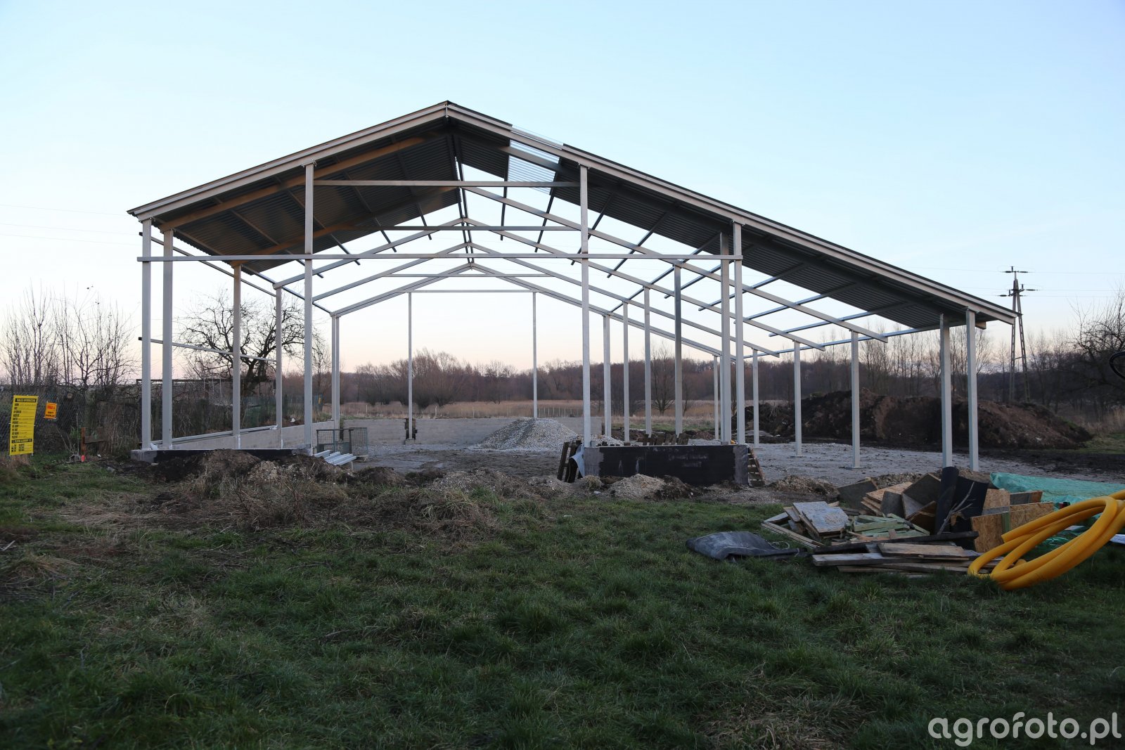

danielhaker 8142 Opublikowano 25 Grudnia 2013 Myślałem że drzwi będą od strony wiaty Lekki zarys garażu już widać Odnośnik do komentarza https://www.agrofoto.pl/forum/gallery/image/471847-garaz-24122013/#findComment-1360946
xsc 56 Opublikowano 25 Grudnia 2013 Calkiem fajna, ale podpor bardzo duzo. Odnośnik do komentarza https://www.agrofoto.pl/forum/gallery/image/471847-garaz-24122013/#findComment-1360963
Root Admin yacenty 5321 Opublikowano 25 Grudnia 2013 w srodku wcale a rozpietość robi swoje Odnośnik do komentarza https://www.agrofoto.pl/forum/gallery/image/471847-garaz-24122013/#findComment-1361010
Root Admin yacenty 5321 Opublikowano 25 Grudnia 2013 na krótkim boku jest duża brama dla kombajnu - 5x5m, na długim boku są 2 bramy na ciągnik 4.5x4.5m Odnośnik do komentarza https://www.agrofoto.pl/forum/gallery/image/471847-garaz-24122013/#findComment-1361023
xsc 56 Opublikowano 25 Grudnia 2013 Jak tylko na maszyny to OK. Jakby byla jako magazyn to te podpory bardzo przeszkadzaja, wtedy lepiej byloby zrobic solidniejsza konstrukcje bez podparcia. Odnośnik do komentarza https://www.agrofoto.pl/forum/gallery/image/471847-garaz-24122013/#findComment-1361029
Root Admin yacenty 5321 Opublikowano 25 Grudnia 2013 w srodku nie ma żadnego podparcia, nie wiem jak ty patrzysz Szymon 21x12m bez podpór drugi słup podtrzymuje dach wiaty - kolejne 6m Odnośnik do komentarza https://www.agrofoto.pl/forum/gallery/image/471847-garaz-24122013/#findComment-1361030
xsc 56 Opublikowano 25 Grudnia 2013 :blink: Nie wiem, jak patrze to ja tam widze, slupy na srodku tej dluzszej strony dachu. Czekam na fotki calosci w srodku, po zakonczeniu przedsiewziecia. Takie cos by mi sie tez przydalo, bo tyle gratow, nie ma gdzie trzymac i sprzet po calej okolicy rozwoze. Odnośnik do komentarza https://www.agrofoto.pl/forum/gallery/image/471847-garaz-24122013/#findComment-1361081
mariusz b 22 Opublikowano 25 Grudnia 2013 xsc tylko że środkowa część to jedno a po prawej wiata to druga część. Z tego co widać to między wiatą a resztą budynku będzie chyba normalna ściana i stąd te słupy . Odnośnik do komentarza https://www.agrofoto.pl/forum/gallery/image/471847-garaz-24122013/#findComment-1361101
Root Admin yacenty 5321 Opublikowano 25 Grudnia 2013 dokładnie to jest garaż razem z wiatą. Odnośnik do komentarza https://www.agrofoto.pl/forum/gallery/image/471847-garaz-24122013/#findComment-1361262

mrursus7 9 Opublikowano 31 Grudnia 2013 Jaki koszt budowy takiej wiaty ? zamierzam wybudować 16 metrów szeroką 7 metrów długą ile by wyniosło tak na oko ? Odnośnik do komentarza https://www.agrofoto.pl/forum/gallery/image/471847-garaz-24122013/#findComment-1368677
Root Admin yacenty 5321 Opublikowano 1 Stycznia 2014 tutaj na ten moment można już mówić o kwocie z 6 cyframi. dodatkowo jak dojdą wrota, ogrodzenie, bramy do gospodarstwa, podsypanie gruntu do okoła to pewnie będzie to pułap 150tys Odnośnik do komentarza https://www.agrofoto.pl/forum/gallery/image/471847-garaz-24122013/#findComment-1370002
traktorzystac330 578 Opublikowano 1 Stycznia 2014 Fajny garaż, trochę duży sie wydaje koszt ale efekt pewnie będzie tego wart Odnośnik do komentarza https://www.agrofoto.pl/forum/gallery/image/471847-garaz-24122013/#findComment-1370009
Root Admin yacenty 5321 Opublikowano 1 Stycznia 2014 koszt jak koszt, oferty były dużo większe i były też mniejsze. tutaj trzeba brac pod uwagę papierologię, budowe na niezbyt stabilnym gruncie i fakt ze wszystko jest ze stali a nie byle jakich łat i na dzień dobry podpieranych bo jeszcze bez sniegu dach się ugina. tu mówimy o przykryciu powierzchni 400m2 Odnośnik do komentarza https://www.agrofoto.pl/forum/gallery/image/471847-garaz-24122013/#findComment-1370016
