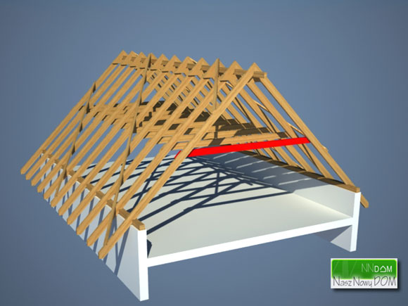

kratownicy nie będzie tylko, nie wiem jak to się fachowo nazywa, stalowa "krokiew" - taki sam profil jak przy słupie i jętki - też taki sam materiał - odpowiednio profil 140x140x4 i 120.

plus minus tak będzie wyglądał, w szczycie nie będzie tej poprzecznej "belki" krokwie będą złączone łatami z profila 80x80 chyba na 3mm może i nawet z 4, teraz nie mam projektu przy sobie a nie pamiętam dokładnie
jak te murki będą połączone ze słupami to nie wiem, ma to być szczelne tak aby wilgoc nie przechodziła
