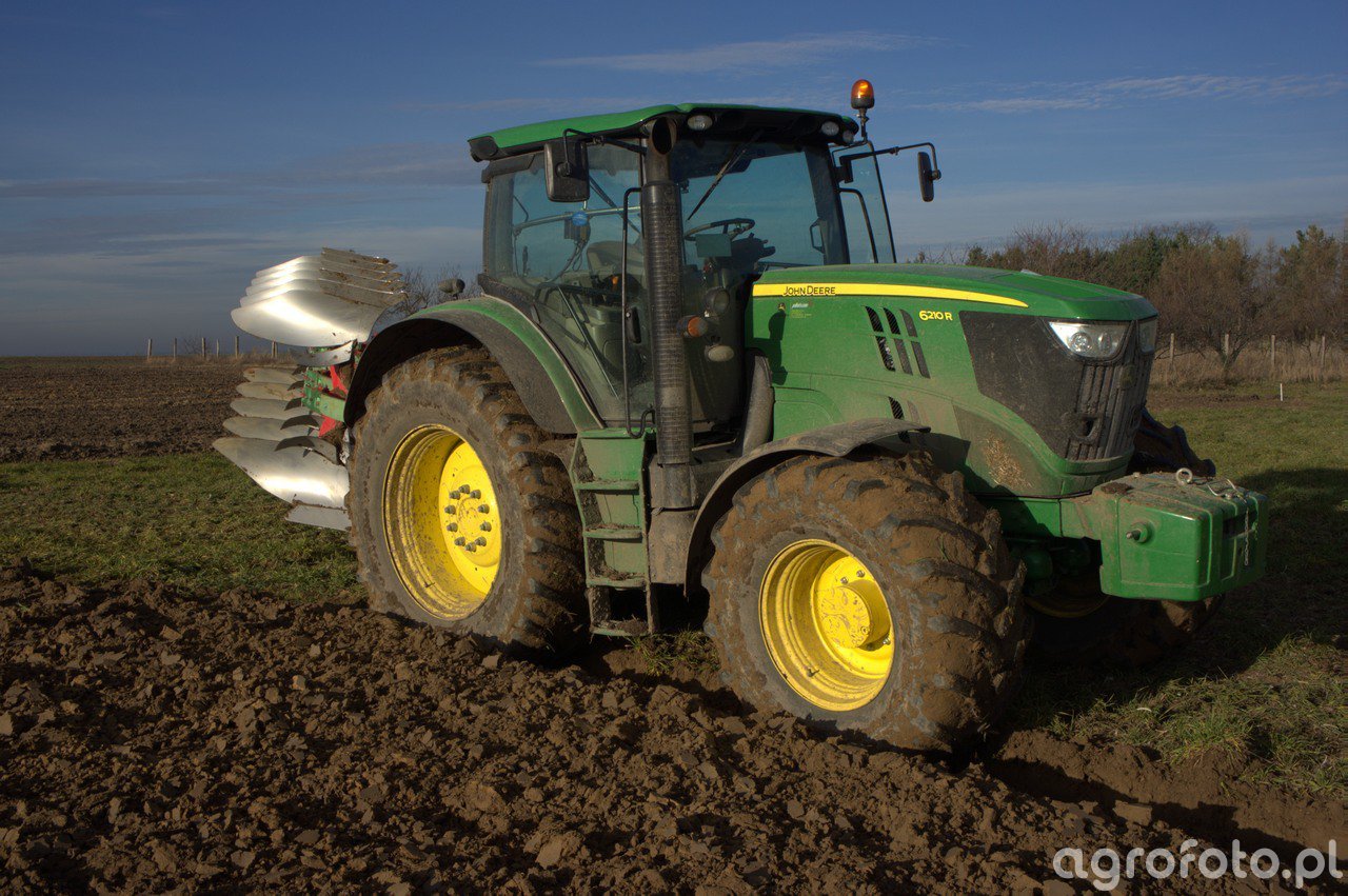

No ja właśnie pytałem i nie chciałem najpierw pisać bo miałem sporo ciągników na testach i JD uciąg miał ok ale pomimo tego ze niby najmocniejszy ledwo dawał sobie rade z pługiem 4 skiby a model 7230R. No gałki mi wyszły że silnik potrafiło zadusić prawie na śmierć a taki byk powinien kopać po samą rame zanim cos poczuje a on jechał jechał i po prostu pod góre brakowało mocy. Tak samo na równym jak jechał 9,5 km/h to był max bo jak poszedł cos szybciej to zaraz go zduszało a claas 215 koni miałem to 11 dawał rade ciągle. A co do NH to szczerze w swoim uciąg bardzo chwale, nie raz MF siadał a NH jeszcze nigdy, nawet podczas orki widoczne jest gołym okiem ze MF często traci trakcje a NH jak przecinak sobie radził.
Fendzior zależy jaka ziemia w mojej okolicy na 5 skib 180 minimum musi byc ale średniej prędkości ponad 6,5 z tym nie przebijesz. niedaleko gosciu do 5 skib ma jakiegos starszego jd seri 7 (ponad 200 koni) a do 150m ma 4 skiby v&n, z tym że jak na 150 koni słabo mu to idzie. To znaczy w miare jeździ jakoś ale w porównaniu do mojego słabszego MF czy NH to nie pokazuje sie z dobrej strony, gdybym miał np w MF te samą moc co on to bez problemu bym go objechał. Poza tym tak jak pisałem u mnie ten 230R nie popisal sie i to w 4 skibowym pługu gdzie w tym samym pługu claas 215 koni i MF 220 jeździły jak szalone a specjalnie brałem te ciągniki na najcięższe kawałki. Z jednej strony żałuje bo oglądając prospekty oraz póżniej kabine wygode widziałem ten ciągnik u nas z drugiej strony ciesze sie bo po tym co pokazał wiem ze kupując taki ciągnik w ciemno byłbym bardzo rozczarowany.
