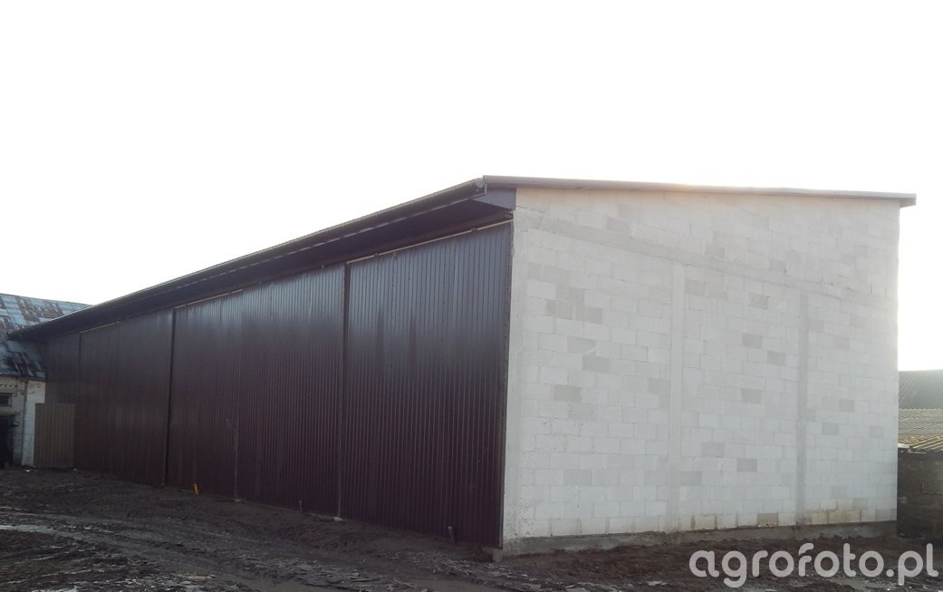

W końcu znalazło się trochę czasu i garaż zamknięty

DanielFarmer 1576 Opublikowano 18 Grudnia 2013 Kostka jak kostka ale utwardzić muszę podwórko bo odpływ wody mi się zblokował przez ten garaż i nie wesoło po odwilży.Ktoś poradzi jak i czym najtaniej? Odnośnik do komentarza https://www.agrofoto.pl/forum/gallery/image/470274-garaz/#findComment-1352374
Adasko 0 Opublikowano 18 Grudnia 2013 Jak rozwiązałeś dolne mocowanie bram tych co są na zewnątrz? mógłbyś zrobić kilka zdjęć jak masz szyny i właśnie dolne prowadzenie rozwiązane? Odnośnik do komentarza https://www.agrofoto.pl/forum/gallery/image/470274-garaz/#findComment-1352449
Dodi 598 Opublikowano 18 Grudnia 2013 Dość tanio wyjdzie tłuczeń. Ja np wybrałem ok 30cm ziemi a raczej błota z całej powierzchni podwórka i na całej głębokości wysypałem tłuczniem. Podłoże dość mokre dlatego tyle tego towaru wysypaliśmy. A płukany wygląda nie najgorzej Odnośnik do komentarza https://www.agrofoto.pl/forum/gallery/image/470274-garaz/#findComment-1352455
DanielFarmer 1576 Opublikowano 18 Grudnia 2013 Ile za ten tłuczeń?Zależy zapewne od regionu Polski. Na Podlasiu u nas raczej tłuczeń będzie drogi :unsure: Adasko mocowanie dolne będzie na słupach, będą to płaskowniki prostopadłe do wrót i w nich wycięcia na płaskownik który przyspawany jest do każdych drzwi co sprawi że każde drzwi będą miały prowadzenie,mocowanie dolne będę robił w tą sobotę dopiero więc zobaczymy jak to zagra. Odnośnik do komentarza https://www.agrofoto.pl/forum/gallery/image/470274-garaz/#findComment-1352518
Adasko 0 Opublikowano 18 Grudnia 2013 Czyli taki grzebień na 2 wycięcia? Odnośnik do komentarza https://www.agrofoto.pl/forum/gallery/image/470274-garaz/#findComment-1352534
Dodi 598 Opublikowano 18 Grudnia 2013 Tu niestety Lubelszczyzna. Przy całej patelni 40-50zł za tonę, w zależności od grubości Odnośnik do komentarza https://www.agrofoto.pl/forum/gallery/image/470274-garaz/#findComment-1352545
DanielFarmer 1576 Opublikowano 18 Grudnia 2013 Dokładnie, bo szyna to sie lodem albo piaskiem zapcha i lipa.Z tym ze wada jest taka ze do połowy otwarte na jednym słupku bedą się trzymać no i trzeba w te mocowania trafiać...jak coś to się przerobi.Od początku do końca sami kombinujemy z tymi wrotami i zobaczymy jak wyjdzie.Na razie w 4 dni pospawaliśmy 6 wrót 4,5mx4,3m z profili ,pokryliśmy blachą i założyliśmy.Praca we dwóch po 6-7godz.Najciężej było je założyć bo waga ok 300kg powierzchnia duża a nas trzech ale jakoś dało radę Odnośnik do komentarza https://www.agrofoto.pl/forum/gallery/image/470274-garaz/#findComment-1352548
