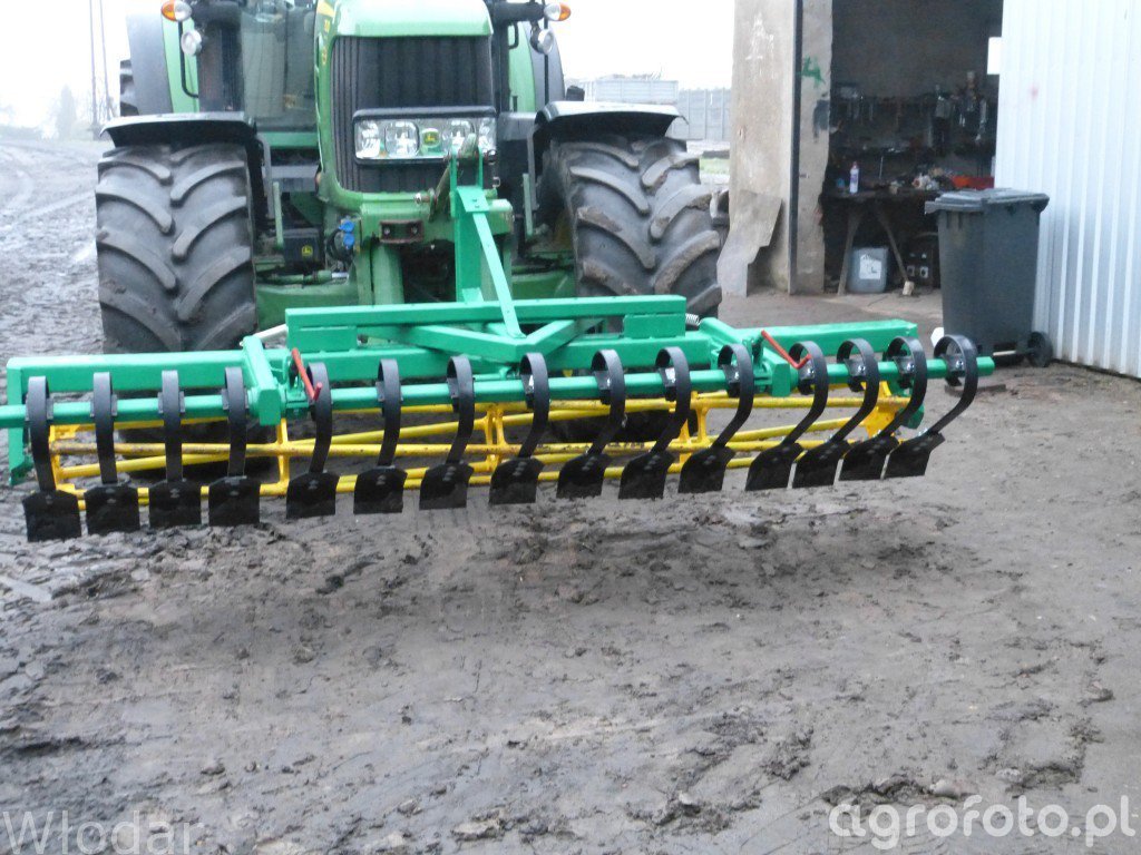

Nowo zrobiony agregat uprawowy będzie chodził albo z pronar 1025 albo już z 6910
FINN 1567 Opublikowano 15 Grudnia 2013 a przymierzam się do kupna tego agregatu talerzowego co reklamowany jest na allegro za 7800 ile wyszedl ciebie koszt całkowity?? i dla czego wał rurowy z tymi łapami?? Odnośnik do komentarza https://www.agrofoto.pl/forum/gallery/image/469842-agregat/#findComment-1349719

wloda 12 Opublikowano 15 Grudnia 2013 wyszedł mnie nie wiele bo kupiłem tylko łapy i trochę materiału na wieżyczkę wał rurowy bo taki miałem nwm jeszcze bo może czerwony Odnośnik do komentarza https://www.agrofoto.pl/forum/gallery/image/469842-agregat/#findComment-1349739
boku27 226 Opublikowano 15 Grudnia 2013 Wg mnie za lekki jest i szału nim nie zrobisz ale ładnie wykonany jak oryginał Widzę ojciec szaleje z inwestycjami Odnośnik do komentarza https://www.agrofoto.pl/forum/gallery/image/469842-agregat/#findComment-1349765
wloda 12 Opublikowano 15 Grudnia 2013 żaden problem dociążyć a w 1 i w drugim jest docisk jeszcze może pod choinkę mikołaj coś przyniesie Odnośnik do komentarza https://www.agrofoto.pl/forum/gallery/image/469842-agregat/#findComment-1349773
AgroTeam griga 1372 Opublikowano 15 Grudnia 2013 Ile kosztowały zęby? kupowałeś tak jak wyglądają czy sam coś w nich dorabiałeś? Odnośnik do komentarza https://www.agrofoto.pl/forum/gallery/image/469842-agregat/#findComment-1349777
boku27 226 Opublikowano 15 Grudnia 2013 żaden problem dociążyć a w 1 i w drugim jest docisk jeszcze może pod choinkę mikołaj coś przyniesie Wał musi iść na pływająco a w JD chyba masz oskę resorowana to raczej nie dociśniesz Odnośnik do komentarza https://www.agrofoto.pl/forum/gallery/image/469842-agregat/#findComment-1349799
wloda 12 Opublikowano 15 Grudnia 2013 no to obciążniki da się na wierzch Odnośnik do komentarza https://www.agrofoto.pl/forum/gallery/image/469842-agregat/#findComment-1349839
Patryk1932 1 Opublikowano 16 Grudnia 2013 A jeśli czerwony to nad jakim modelem myślisz ? Odnośnik do komentarza https://www.agrofoto.pl/forum/gallery/image/469842-agregat/#findComment-1350977
Arek 221 Opublikowano 16 Grudnia 2013 Do czego ma służyć ten wał? Wał musi iść na pływająco a w JD chyba masz oskę resorowana to raczej nie dociśniesz Dociśnie tylko po co? Żeby zmniejszyć przyczepność kół? Odnośnik do komentarza https://www.agrofoto.pl/forum/gallery/image/469842-agregat/#findComment-1350988
boku27 226 Opublikowano 16 Grudnia 2013 Ale wal docisnie tylko skręcić będzie gorzej. Ja sieje z wałem 3 lata i jak lekka ziemia i pod gore to wcześnie trzeba wał unosić z lekka bo inaczej szybko ciagnik siada :lol: Odnośnik do komentarza https://www.agrofoto.pl/forum/gallery/image/469842-agregat/#findComment-1351050
Arek 221 Opublikowano 16 Grudnia 2013 Lepiej wał dociążyć dodatkowymi kg niż dociskać ciągnikiem i pozbawiać się uciągu. Odnośnik do komentarza https://www.agrofoto.pl/forum/gallery/image/469842-agregat/#findComment-1351170
