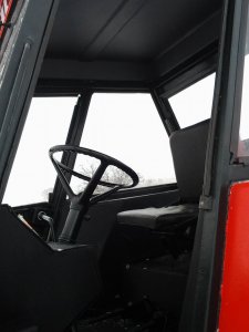

kaczmarek28 7 Opublikowano 3 Grudnia 2013 Kolego mógłbyś opisać od czego masz poszczególne dźwignie? Odnośnik do komentarza https://www.agrofoto.pl/forum/gallery/image/467794-zetor-5945/#findComment-1338732
damiano20000 3 Opublikowano 3 Grudnia 2013 Z czerwoną rączka to załączanie przedniego napędu, kolejna to sprzęgło W.O.M-u tzw:pieciominutowe, pośrodku dzwignia wyboru prędkości wałka 540/100 d wie krótkie to wiadomo jak w c360 wałek i biegi polowe/szosowe i ostatnia to ręczny Odnośnik do komentarza https://www.agrofoto.pl/forum/gallery/image/467794-zetor-5945/#findComment-1338766
bartek1992 171 Opublikowano 3 Grudnia 2013 cięzko sie sie włącza ten ręczny od wom?? Odnośnik do komentarza https://www.agrofoto.pl/forum/gallery/image/467794-zetor-5945/#findComment-1338882
Pawel328 771 Opublikowano 3 Grudnia 2013 na podłodze jest tylko ta wykładzina czy jeszcze coś pod nią?? Odnośnik do komentarza https://www.agrofoto.pl/forum/gallery/image/467794-zetor-5945/#findComment-1338917
damiano20000 3 Opublikowano 4 Grudnia 2013 pianka wygłuszajaca o grubości 1cm Odnośnik do komentarza https://www.agrofoto.pl/forum/gallery/image/467794-zetor-5945/#findComment-1340218
MafiaMarcinaF 40 Opublikowano 6 Grudnia 2013 kolego gdzie można dostać taką piankę i za ile ? Odnośnik do komentarza https://www.agrofoto.pl/forum/gallery/image/467794-zetor-5945/#findComment-1341536
damiano20000 3 Opublikowano 13 Grudnia 2013 na alledrogo wpisz mata wygłuszająca samoprzylepna 1cm cena ok 40zl za m2 Odnośnik do komentarza https://www.agrofoto.pl/forum/gallery/image/467794-zetor-5945/#findComment-1347824
oniak 485 Opublikowano 24 Listopada 2015 odgrzeję kotleta ... Panowie czy w zetorze możliwa jest praca pompy hydraulicznej bez pracy womu ? Odnośnik do komentarza https://www.agrofoto.pl/forum/gallery/image/467794-zetor-5945/#findComment-1817228
SomsiatTV 60 Opublikowano 24 Listopada 2015 oniak wajchę, od zmiany trybu pracy WOM (ta między nogami po lewej) ustawiasz w pionie i włączasz bieg , którym chcesz jechać a jeśli chcesz korzystać w miejscu to lewą wajchę tak jak pisałem, prawą od wyboru biegów polowych ustawiasz na środku w pozycję neutralną i wrzucasz 4 lub 5 bieg, bo w tym trybie pompa bierze napęd od włączonego biegu Odnośnik do komentarza https://www.agrofoto.pl/forum/gallery/image/467794-zetor-5945/#findComment-1817443
marobas 234 Opublikowano 24 Listopada 2015 nie wiem jak w zetorze 59** ale w bliźniaczej konstrukcji, czyli c-360, nie powinno się włączać pompy przez 5 bieg, gdyż obroty na pompie będą za duże, co za tym idzie ciśnienie i można sobie rozwalić pompe, a przynajmniej zawór przelewowy-chyba że się korzysta z czegoś co nie potrzebuje dużej mocy i silnik na wolnych obrotach będzie pracował, ale jeśli chodzi o podniesienie jakiegoś sprzętu, tak aby go nie załączać i nie ściągać przy tym wałka przekaźnika (np. kosiarke, mulczer), to spokojnie 3 wystarcza Odnośnik do komentarza https://www.agrofoto.pl/forum/gallery/image/467794-zetor-5945/#findComment-1817556
szymekrolnik89 120 Opublikowano 24 Listopada 2015 Jak wlaczysz wom przez skrzynie to podnośnik nie działa przeciez Odnośnik do komentarza https://www.agrofoto.pl/forum/gallery/image/467794-zetor-5945/#findComment-1817557
marobas 234 Opublikowano 24 Listopada 2015 hmm nie wiem czy się nie mylę, ale chyba jeśli jest wom 540/1000, to nie ma możliwości włączyć go przez biegi?-mniejsza i o to; 60 ma taka możliwość, za położeniem "wom przez biegi" jest jeszcze jedno magiczne "pompa przez biegi" a tu jest chyba podobnie i wom wtedy jest rozłączony na samym końcu Odnośnik do komentarza https://www.agrofoto.pl/forum/gallery/image/467794-zetor-5945/#findComment-1817580
giec7 0 Opublikowano 25 Listopada 2015 nie wiem czy jest tak samo ale w zetorze7245 hydraulika sama bez wom działa na drugim położeniu od dołu wajchy Odnośnik do komentarza https://www.agrofoto.pl/forum/gallery/image/467794-zetor-5945/#findComment-1817642
Kicu 70 Opublikowano 25 Listopada 2015 W zetorach np u mnie można włączyć pompę bez walka wom tylko dzwignia od 540/1000 musi być na jednej z tych prędkości i co ciekawe jak będzie na 1000 obrotów to podnośnik jest szybszy Odnośnik do komentarza https://www.agrofoto.pl/forum/gallery/image/467794-zetor-5945/#findComment-1817685
