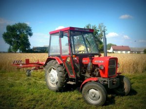

Co widzimy na zdjęciu Ursus C-335 M?
Ursus C-335M to lekki ciągnik rolniczy z końca lat 80., rozwinięcie serii C-330, wyposażony w dwucylindrowy silnik wysokoprężny Ursus S-312C o pojemności 1960 cm³ i mocy około 35 KM, współpracujący z mechaniczną skrzynią biegów 6 2. Konstrukcja o masie własnej ok. 2100 kg dobrze sprawdza się w typowych pracach podwórzowych, manewrowaniu na placu gospodarstwa oraz w lekkich pracach polowych z maszynami zawieszanymi. Tylny trzypunktowy układ zawieszenia o udźwigu w granicach 800–1200 kg pozwala na agregowanie niedużych pługów, kultywatorów czy rozsiewaczy, co czyni model uniwersalnym ciągnikiem pomocniczym w mniejszych gospodarstwach. Produkcja Ursusa C-335M przypada na lata około 1986–1993, a przybliżone ceny rynkowe używanych egzemplarzy w Polsce mieszczą się zazwyczaj w przedziale 25–40 tys. zł w zależności od stanu technicznego i wyposażenia.
Niewiele takich kabin spotkałem. Jednak jak dla mnie, ma ona trochę nie do końca dopracowane wejście.
To załamanie ramy przed błotnikiem, trochę jest za długie i niepotrzebnie tyle wchodzi w drzwi utrudniając wchodzenie i nieco kretyńsko to wygląda. Przednia ściana, skoro już dołem jest tak umieszczona do przodu( ta mała szybka), to niepotrzebnie została pochylona, zmniejszając wejście.
Powinna iść od spodu do góry prosto i dopiero przednia szyba powinna być od tego miejsca pochylona.
W taki oto sposób, można zepsuć w miarę ciekawy projekt. Dobrze, że chociaż środkowy słupek jest pochylony.
Może nie wygląda, ale jest funkcjonalna.
