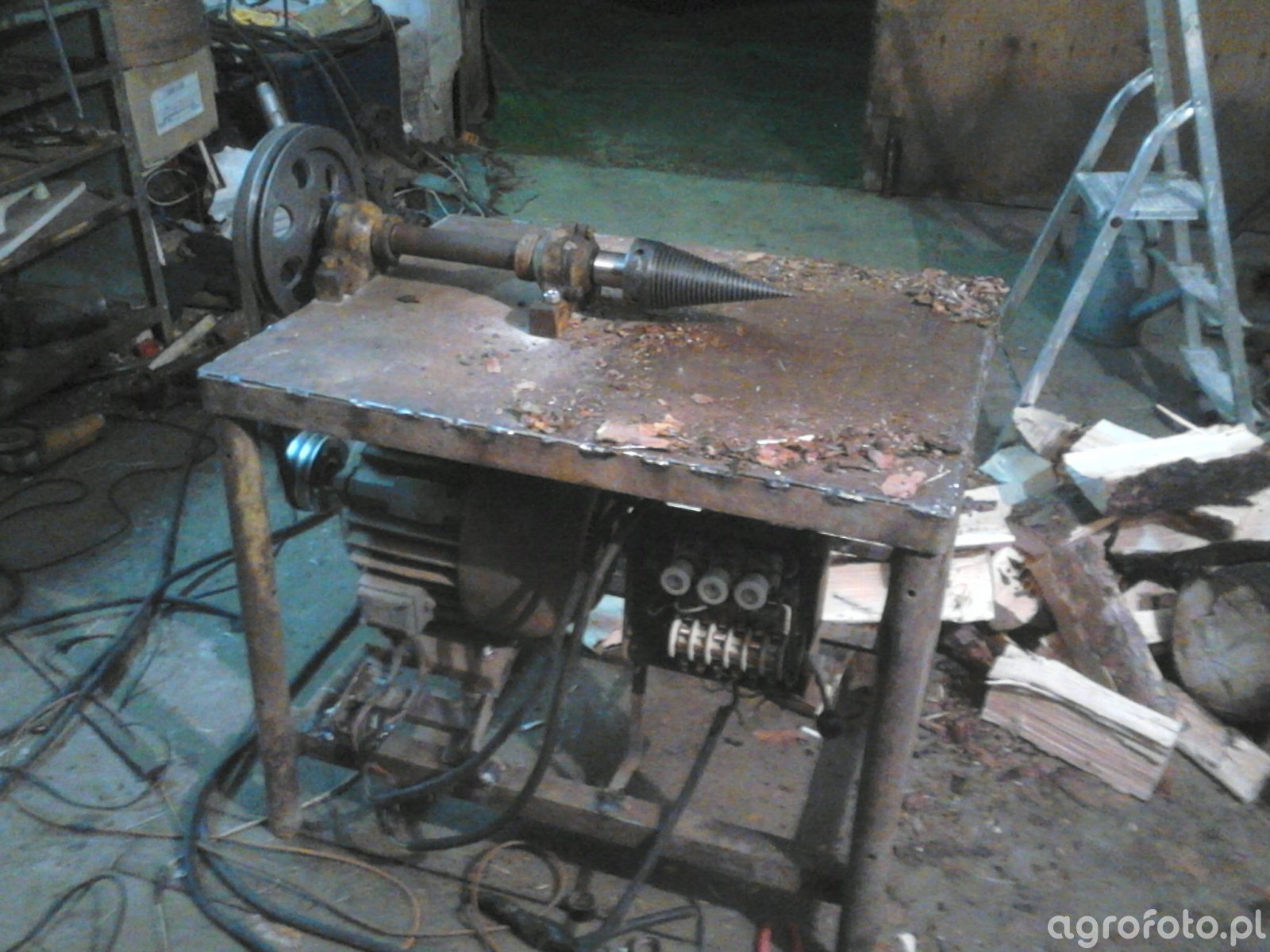

Łuparka Świdrowa
Pierwsze testy ;) wszystko ok jeszcze tylko przewody dobrze zaizolować, założyć nowe paski klinowe i wszytko pomalować :P
